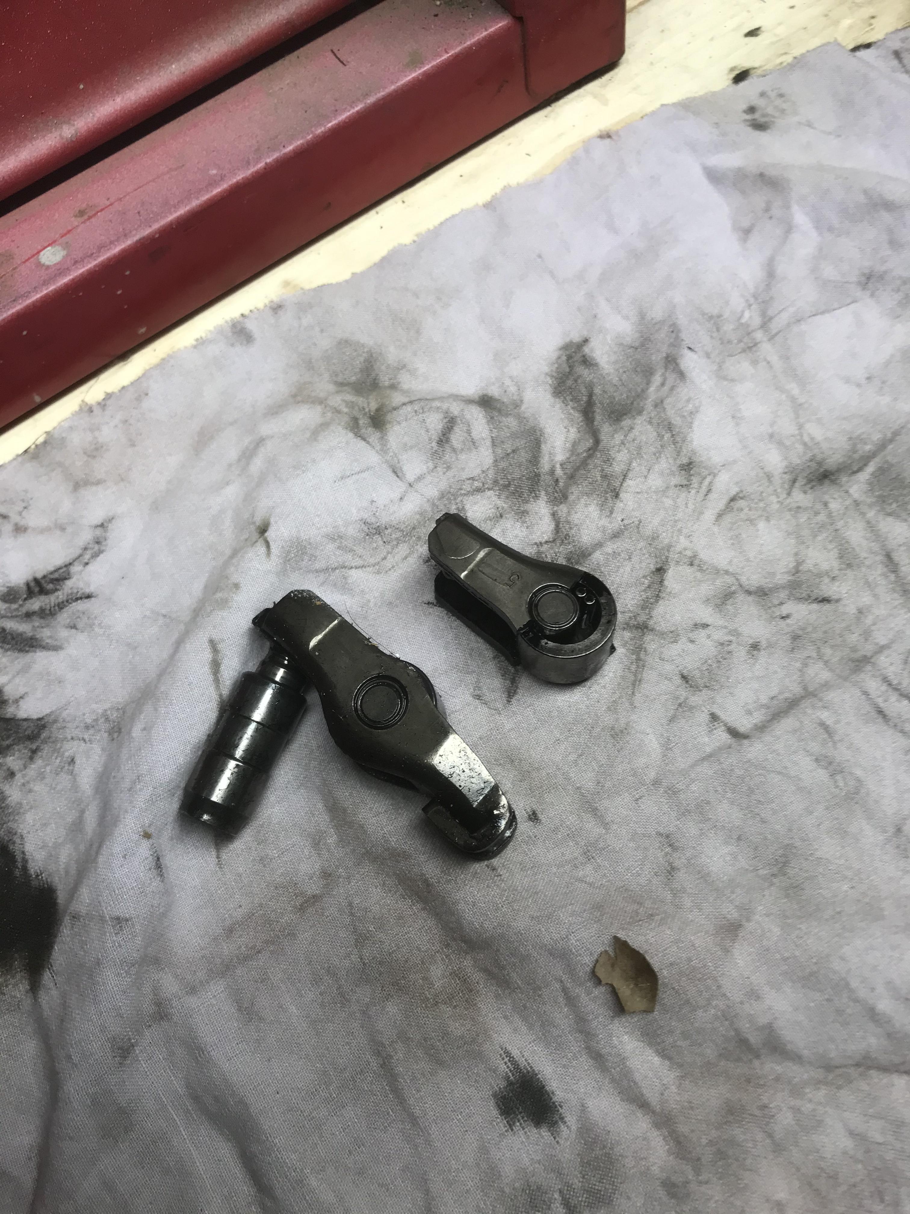

  7. Salut CRISTOFE pour les distri je fait comme toi, mais comme là dit alfiste042 si les linguets on cassé c’est que la distri et mal callé du coup avec un tige j’ai repéré le PMH du vilebrequin et il y a un calage sur chaque arbre à cames donc dans la logique je suis bon on le fera tourner à la main avant 🙏🏻. pour les injecteurs avant de remonter je l’es est marqué de 1 a 5 avec un clou c’est assez tendre comme acier. De mémoire oui, il les nettoies à fond pour faire le teste voir si une pièce est défectueuse ou pas, si un bon nettoyage suffit c’est cool.
  8. Bonjour à tous, je suis à la recherche de la RTA pour la 159 jtdm 210 cv si quelqu’un peut m’aider ça m’arrangerais en vous remerciant par avance.
  9. Idée de lingue casse et pas
  10. Elle tourner rond avant que j’aille faire un tour, mais c’est sur que si ça a cassé c’est que ça devait être mal Calle. d’ailleurs avait vous la façon pour Calle la distri car pas de repères d.origine sur ce moteur. ijecteur direct son top les miens était carrément pourri, ils ont tout changé sauf la tête électronique. si tu a fait comme moi et que tu ne l’es a pas numéroté il faudra que tu les réinscrive électroniquement assez simple a faire si tu a la valise
  11. Merci alfiste042 pour ta réponse, C’est ce que je me suis dit mais elle tourner comme une horloge au ralentit, donc je suis partie faire un tour et là ça c’est mis à claquer
  12. J’ai fait refaire les 5 injecteurs chez eux aussi pensent au départ que le claquement venez des injecteurs vu que 3 des 5 coller comme un robinet . Il sont très correct et efficace envoyé le lundi reçu réparer le vendredi pour un tarif plus que correct
  13. Bonjour à tous je suis dans le même cas de figure Mais sur une 159, un claquement assez fortau niveau du haut moteur. Après démontage je me suis rendu compte que 5 linguets (ou culbuteur) on casse.tous les poussoirs son bon, j’ai décidé de tous changer les 20 linguets et 20 poussoirs comme ça je suis sur de ne pas ré démonter auriez vous une idée sur la cause de cette casse? la vidange a 3000km le moteur a 210000kmstoujours bichonné car passionné de cette voiture. je suis à la recherche de la rta pour les couples de serrage j’en et acheter une numérique, qui et tous juste bonne pour la vidange. en vous remerciant de vos réponses
