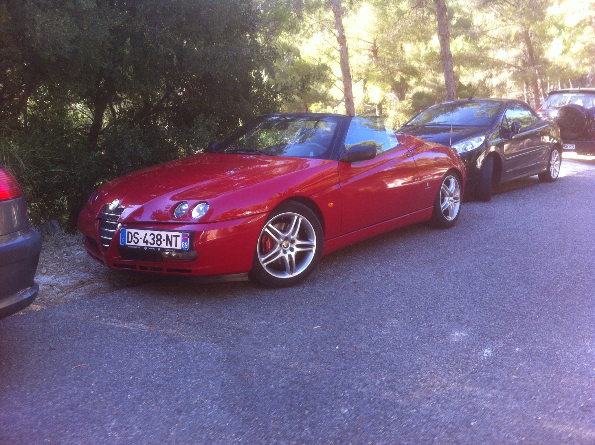

  • One Month Later

  10. Bonjour à tous les membres chevronnés de ce forum, J'espere me trouver dans la bonne rubrique pour cette présentation, obligatoire avant tout autre échange. J'habite la région Lyonnaise, et me suis offert il y a deux ans, un joli Spider 916S 3.2V6 que je suis allé chercher en Italie, sur les rives du lac de Garde. Cette voiture totalisait 109.000 km depuis avril 2004, date de sa 1ère mise en circulation. Les formalités d'immatriculation faite, j'ai parcouru quelques 3000 km depuis, seulement par temps sec. Ce moteur " Busso" est un véritable régal, à chaque instant. Les meilleurs moments s'apprécient évidemment par beau temps, capote baissée sur les petites routes sinueuses de notre belle France. J'ai connu votre forum récemment en cherchant des informations précieuses pour l'entretien et les réparations de ces voitures sorties à peu d'exemplaires, et pas toujours bien connues par les concessions Alfa Romeo... Bien que n'étant pas un "pro" de l'informatique, je vais essayer de poster une ou deux photos de mon spider. Bonne route à tous et à bientôt!
