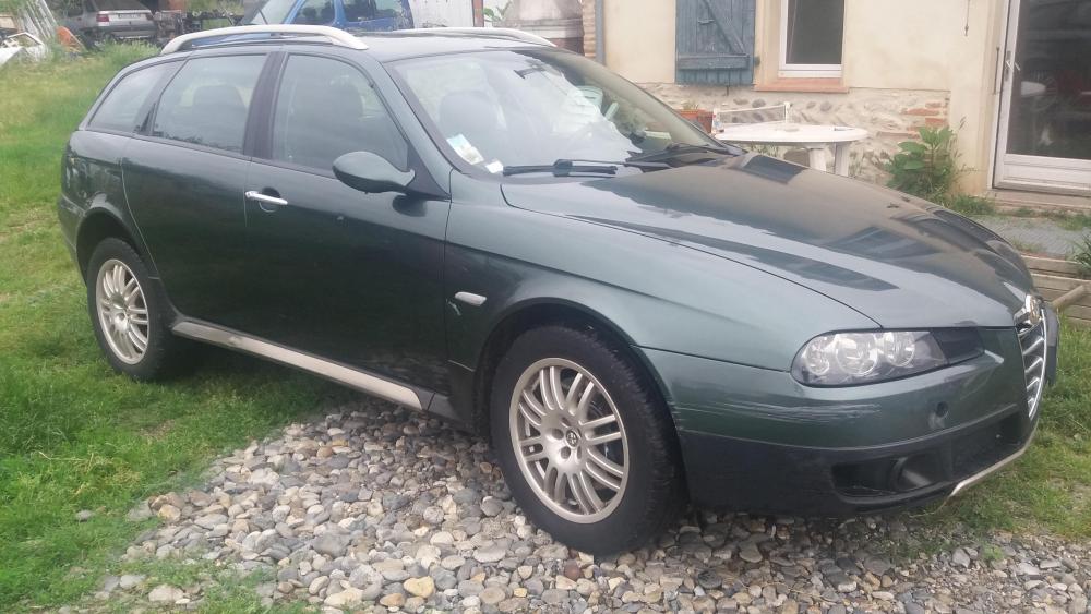

Bonjour Je vis aujourd'hui dans la proche campagne Toulousaine et suis possesseur d'une 156, Crosswagon Q4 selective de 2005 affichant 290 000 km couleur verte foncée, cuir noir, avec quelques options, comme indiqué sur la page de ma présentation en Juin 2018. J’adore cette voiture qui me correspond parfaitement (sportif et baroudeur). Je vous joins quelques photos et envoie mes salutations à tous, particulièrement à Harry ayant aussi habité en Haute-Savoie (Thonon) de 1971 à 1987. P.S. Suis à la recherche d'un bandeau alu du bas de caisse droit, et d'amortisseurs av et ar en bon état, un silent-bloc de boite aussi mais ça... je rêve peut-être 🤔
