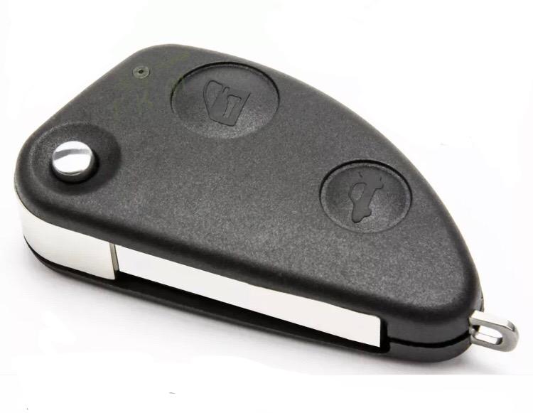

Bonjour, Est-ce que quelqu'un sait où je peux trouver le petit crochet métallique qui dépasse de la clé (qui sert à accrocher un porte-clé) ou au moins son nom afin de faciliter mes recherches. Merci par avance. -

Bonsoir, J'ai trouvé la semaine dernière une clé donneuse dont j'ai récupérer le circuit imprimé. Mon réparateur à ponctionné les pièces dont il avait besoin pour les greffer sur ma clé. J'ai été la chercher ce soir et elle fonctionne parfaitement : ça fait plaisir. Coût de l'opération : 50€. Rien à voir avec les 400 balles demandé chez Alfa. Pour ma part, le sujet est clos. -

Bonjour, Je suis à la recherche d'une clé d'Alfa 156 ou 147 : une 2 boutons SANS LED. Peu importe son état extérieur car elle terminera à la poubelle. J'ai seulement besoin du circuit imprimé pour récupérer un composant manquant sur la mienne. Merci par avance...

Bonjour, J'ai été aujourd'hui chez un spécialiste en électronique automobile et je lui ai montré ma clé télécommande : il a constaté qu'elle n'émet aucune fréquence. Après ouverture du plip et contrôle poussé, il a vu qu'il manquait une minuscule puce. Il me propose de récupérer une clé à la casse afin de prendre sur le circuit imprimé, la puce manquante et la greffer sur ma clé ! Je pouvais toujours d'où venait le problème... Je vais faire un post concernant une recherche de clé d'Alfa 156 ou 147 (sans led) : au cas où quelqu'un en possède une, je suis bien évidement preneur. Merci par avance. -

Bonjour, Je rencontre actuellement un problème avec ma télécommande d'ouverture des portes et du coffre sur mon Alfa 156 sw de 2004 (175cv 20V modèle TI). Celle ci est tombé en panne d'un seul. J'ai mis une pile neuve mais rien n'y fait. J'ai essayé différentes procédures mais toujours rien. J'ai ouvert la clé et montré le circuit imprimé à un réparateur de tv et d'après lui, tout semble bon, y compris les 2 switch sur lesquels on appui pour commander l'ouverture. Le transpondeur quand à lui fonctionne correctement puisque la voiture démarre. Les contacts pile/circuit imprimé sont bons. Je précise que c'est une télécommande 2 boutons et sans la LED rouge. J'ai été chez Alfa hier mais leur appareil pour synchroniser les clés est en panne et ne savent pas d'ici combien de temps ils pourront la récupérer. On m'annonce dans la foulée qu'une clé neuve, pour la modique somme de 400€ et des poussières, serait plus adapté à mon problème ! J'ai quand même pu récupérer ma clé code et mon password gratuitement chez eux : chose que je n'avais pas à l'achat de la voiture. Ma question est la suivante : est qu'il y aurait quelqu'un dans la région toulousaine qui serait susceptible de pouvoir m'aider ? Merci par avance ✌️
