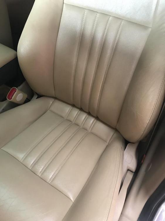

Merci 😊 pour le moment elle ne roule pas j’attends de pouvoir remonter le cache culbuteurs. voila le siège après nettoyage complet et traitement.C’est du travail, mais ça vaut le coût! -

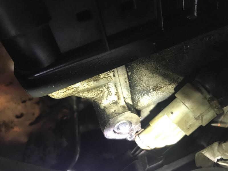

J'ai enfin trouvé, la référence est 71714091, attention il y a plusieurs tailles de vis donc plusieurs références. Pièce achetée sur le site Alfa-restauration Bientôt la fin de la galère ... -
Référence vis couvre culasse.
sujet a répondu à un Selespeed71 de Selespeed71 dans Mécanique Générale
Voilà, gros soulagement. 2 coup de pointeau et c’est sorti! Quel soulagement ! Reste a trouver le boulon ... -
Bonjour. En demontant le couvre culasse de ma 147 2l ts un des boulons à casse au démontage .... à raz la culasse. Un ami ajusteur vient s’occuper de retirer le reste du boulon. Je suis à la recherche d’un nouveau boulon. C’est celui du milieu. Quelqu’un a une référence ou un conseil pour en trouver un ?

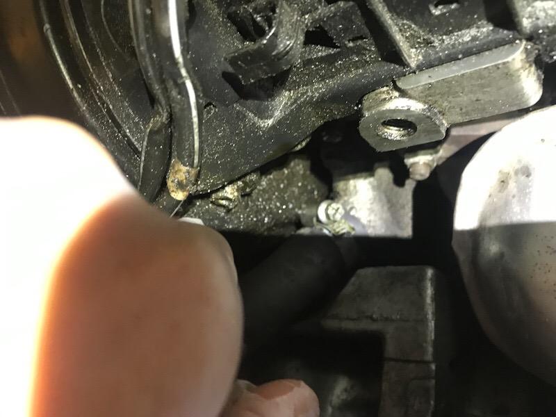

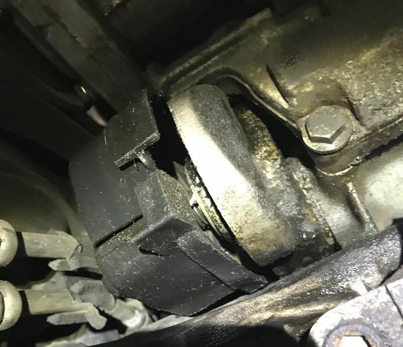

Ok merci. Joint spy d’arbre à came ça me plaît pas trop 🤨 il faut faire tomber la distribution non ? Joint de couvre culasse c’est le joint de cache culbuteur? Si c’est ça c’est pas grand chose. Je vois que ca peut être ça, il commence à suinter sévère on dirait. Voici quelques photos. -
Bonjour. Je viens au sujet de ma 147 moteur 2.0 ts J’ai remarqué des projections d’huile vers la distribution à gauche du moteur. En en me couchant dessous j’ai remarqué un élément plastique cassé. C’est grave ? A quoi sert-il?
