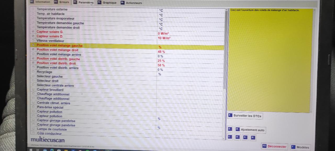

Voilà ce que j'ai pu relever On voit que la position du volet de mélange gauche n'est pas trouvée Idem pour le capteur solaire gauche
Oui j’ai ,je vais voir ça ce matin malgré tout,j’ai déjà testé manuellement hier en mettant le chauffage à fond et le brassage se fait bien Après ,le volet a t il un fonctionnement normal ???
