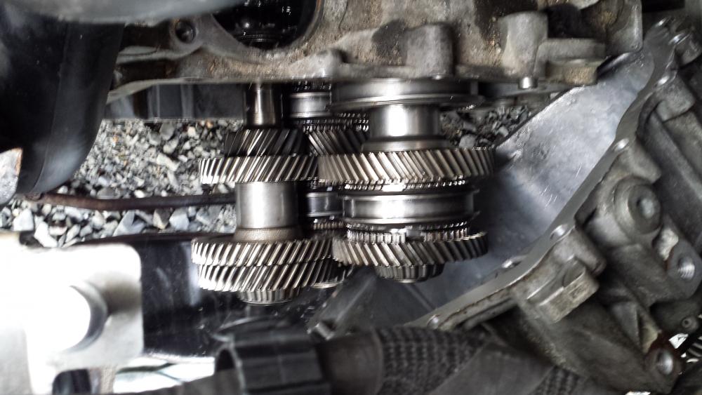

Bonjour, dans un autre poste, je parle de soucis de boite "une M32 d'origine Opel". J'ai regardé "vacances obligent" et j'ai décidé de tout démonter. Du coup, je me dis berceau à déposer, crémaillère, boite, cardan.... Bref, trop long. Je me dis qu'il y a de la place autour de la boite, alors je tente de démonter sur la voiture le carter de pignonnerie de la boite de vitesse. Et là, que du bonheur, On vidange la boite, on enlève la batterie, puis son support, ensuite les câbles de la boite de vitesse et leur support " les mettre vers l'arrière". Démonter le support de boite complet du carter et la partie silent bloc de la voiture. "Penser à supporter la boite!!!!!" Ensuite, démontage coté chauffeur, Roue, carter, renfort du berceau, dégraffer capteur abs et plaquette frein. Desserrer cardan, démonter la rotule du triangle supérieur, enlever la vis de la fourchette de suspension " en bas", sortir le cardan. Démontage du mécanisme de sélection "2 Vis" Desserrage du carter de la boite de vitesse " un paquet de boulons...", un coup de maillet pour décoller et Hop ça s'ouvre!! Le carter ne sort pas direct, il faut le glisser vers le haut et à l'arrière de la boite. Ensuite, tout l'intérieur de la boite est visible. On peut jouer avec les roulements à la main. Le défaut provenait du roulement du bas. "ça croustille sur sa cage" Démontage des fourchettes, démontage des axes et des pignons Hop. Départ chez Opel Le Havre avec mes arbres de boites..... Désolé, on ne détaille rien sur les boites. "sympa", Direction alfa "pas mieux". Direction internet alors! Là surprise, on trouve des kit de réparation complet. Mon soucis, recaler toute la boite en précontrainte. Du coup, je décide de n'acheter que le roulement en question pour limiter les erreurs possibles. Les "professionnels" vous diront pas bien ta boite elle marchera pas, tu peux pas être sûr que ça marche! Elle fera pas long feu...etc... Du coup, un coup de téléphone au collègue "professeur agrégé de mécanique", il me dis: Timken ou SNR fabriquent des roulements au 100 éme, si tu ne remplaces que ce roulement tu as 99% de chance que ça se passe bien". Alors on commande pour "16.5 euros" sur internet le roulement en question. Je démonte mon roulement, pour ça un arrache en guillotine et c'est fait. Pour la cage dans le carter, un morceau de fer plat, une tige filetée, une masse pour faire un arrache et hop, on en parle plus. Je remonte le roulement sur son arbre, la cage dans son carter "remettre la rondelle de calage d'origine". Je nettoie l'aimant dans le carter, la boite. Je remet le carter de boite derrière le moteur, je remonte l'arbre du haut, l'arbre primaire, l'arbre du bas, je remonte les fourchettes, je remets leurs arbres, je glisse le carter de boite en approche. Je remonte le mécanisme de sélection pour pouvoir le remettre dans son logement. Je ferme mon carter, ça rentre sans forcer. Je resserre tout au couple, je remet les câbles et leur support en place et j'essais toutes les vitesses. Tout marche. Je remonte le support de boite, cardan, fourchette suspension, triangle supérieur, renfort berceau, carter, roue. Je remet l'huile "trou au dessus" pratique! je remet le support de la batterie, la batterie. Et là, il n'y a plus qu'à essayer........ Il n'y a plus de bruit et la voiture marche nickel, la boite et toute douce, rien ne craque, juste le bruit de vent sur la carrosserie.. Finalisation du montage, on remets tous les carters Et on parle plus. J'oubliai, faire attention lors de la manipulation des arbres, les pions des pignons baladeurs ont tendance à tomber...... Voilà, ça fait un peut de boulot, mais ça marche et ça coûte peu cher. A bientôt

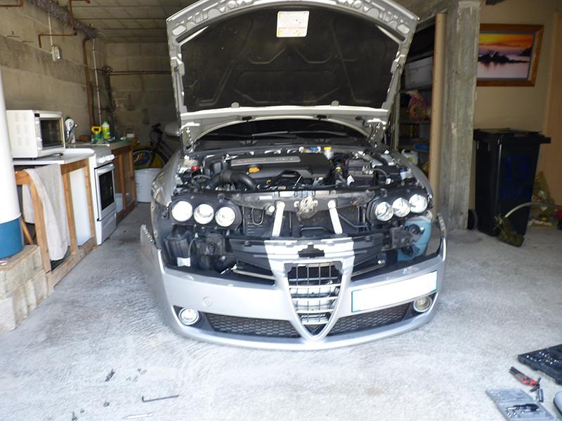

Ma 159 m'avait été vendue avec le pare-choc avant repeint, cependant derrière la calandre il y a normalement du noir mat. J'ai donc remédié au problème et je vous propose ce petit tuto. Temps: 2 heures environ (dépose-pose et masquage) hors temps de séchage. Outils et fournitures: embout Torx 30, clé allen 6, tournevis cruciforme, clé de 8, scotch de masquage, peinture spécial auto , papier à poncer grain 800 Voila le chantier, attention au linguet d'ouverture du capot lors de la phase de dépose du PC: On enlève les 4 vis torx Puis dessous on enlève les vis avec la clé de 8 et la clé allen de 6 Dans les ailes on enlève les vis de 8 et cruciformes du pare boue Dessous le pare choc, on dépose les vis torx de 30 (côté extérieur, car l'autre sert à tenir la plaque de protection) Maintenant on passe au dégraffage du pare-choc. Pour cela il suffit de tirer en commençant par le côté roue. Il faut faire attention au linguet qui sert à l'ouverture du capot

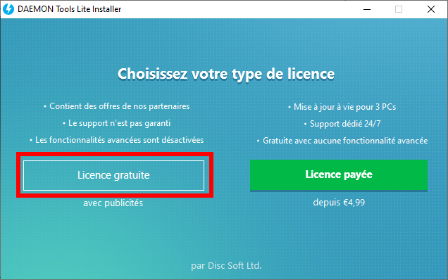

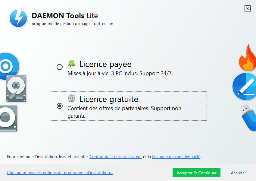

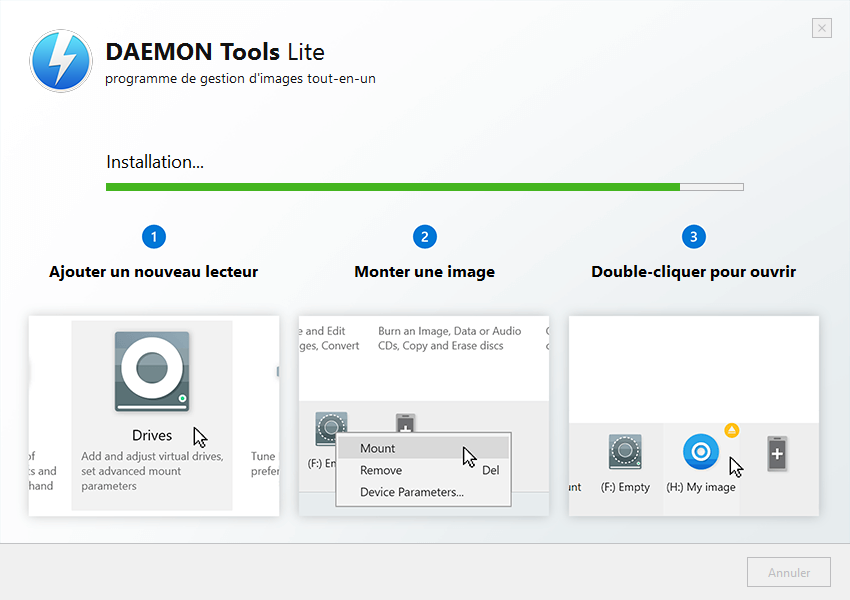

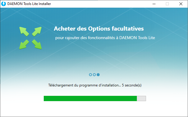

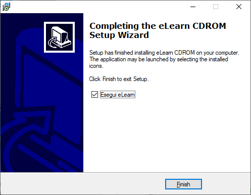

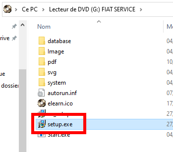

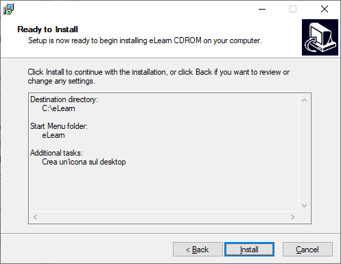

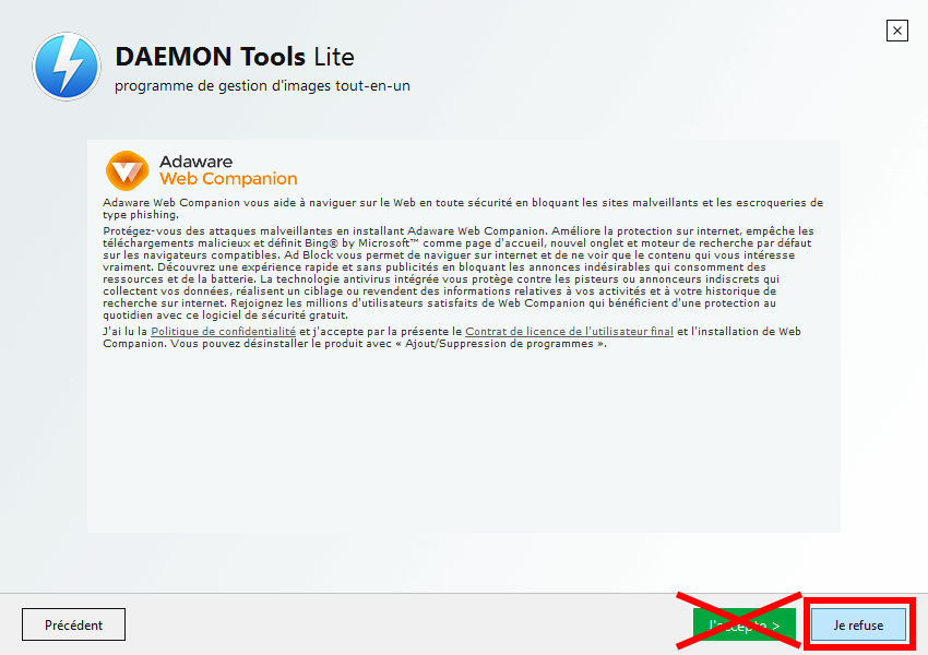

Bonjour, voici un petit tuto pour lire les RTA eLearn au format .ISO Avec Windows 8 ou 10 : Rien de plus simple il vous suffit juste de double cliqué sur votre fichier .ISO Et voila un nouveau lecteur "virtuel" viens d’paraître sur votre Windows. Installation de du logiciel eLearn : Maintenant ouvrez le nouveau lecteur et lancez "setup.exe". Cliquez sur "Next" plusieurs fois et cliquez sur "Install". Cliquez sur "Finish". Et voila, il ne vous reste plus qu'à sélectionnez la langue et votre motorisation. A la prochaine utilisation il vous suffira de lancez "Start.exe" ce qui évite de devoirs refaire toute l’installation. Avec Windows XP ou 7 : Il vous faut télécharger le logiciel Deamon Tools Lite ici pas besoins e la version payante. Lancé l’exécutable et cliquez sur "Licence gratuite" : Patientez. Cliquez sur "Installer". Sélectionnez "Licence gratuite" et cliquez sur "Accepter & Continuer". Cliquez sur suivant jusqu’à cette page et CLIQUEZ BIEN SUR "Je refuse" ! Cliquez sur installer et patientez. Cliquez sur "Fermer" Allez cherchez votre fichier .ISO et lancez le avec Deamon tools.
