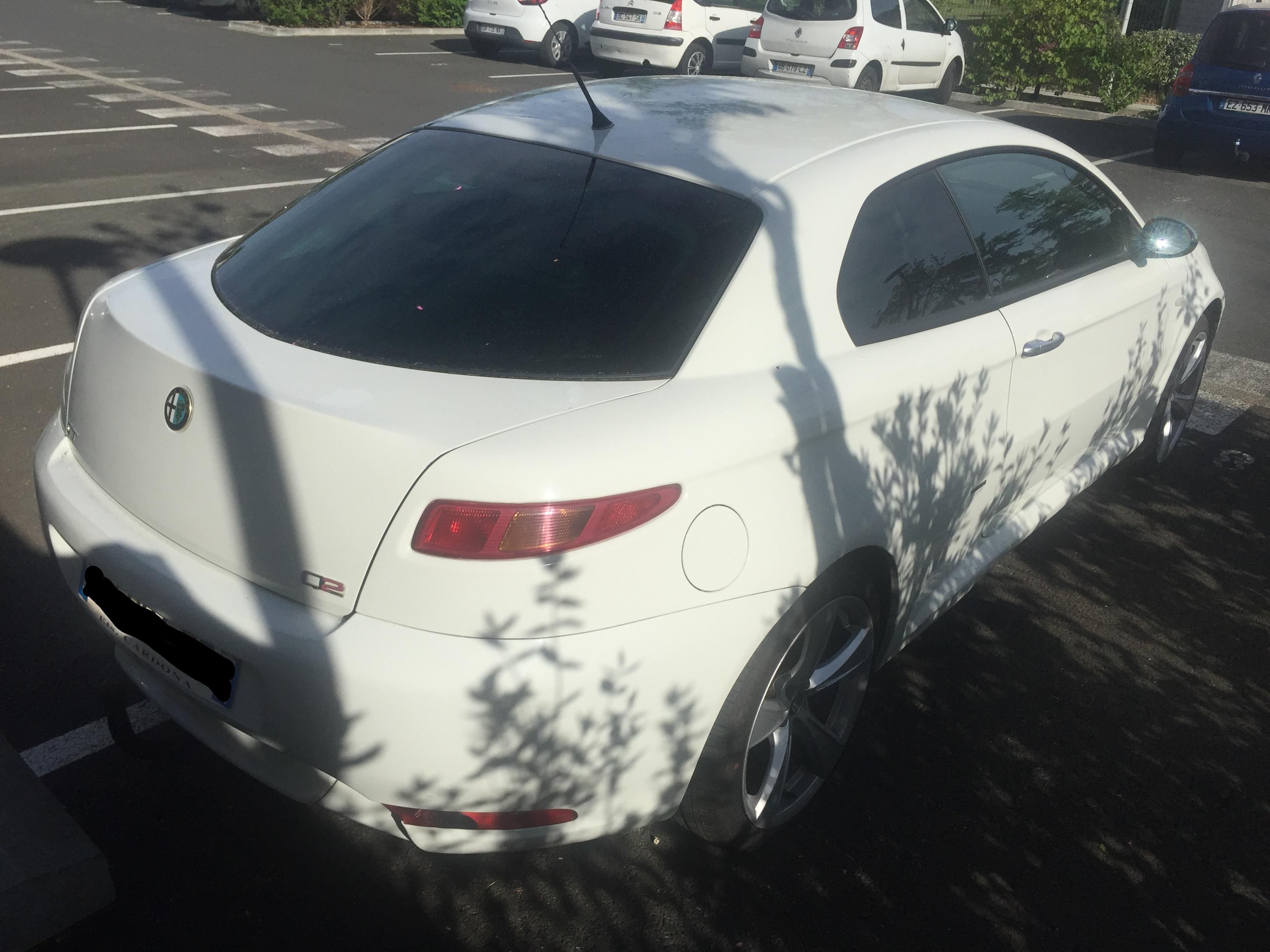

Proprio du Alfa GT blanche Q2 170 ch, je suis pas d'accord sur la présence du mode sport comme il a été énoncé. Elle développe 170 ch "sur le papier" et le bouton sport mets la voiture plus réactive, en accélération et en reprise. Après c'est pas une M3 donc relativisons sur les capacités de cette italienne 😏

Elle est canon c'est sur... intérieur cuir et surpiqure bleu.. Bas de caisse abimer par des criques mal positionné, (ancien proprio) et quelques éclats de peinture sur les parechoc et le vernis qui a sauté a quelques endroit.... classique, mais elle est propre dans son ensemble.
