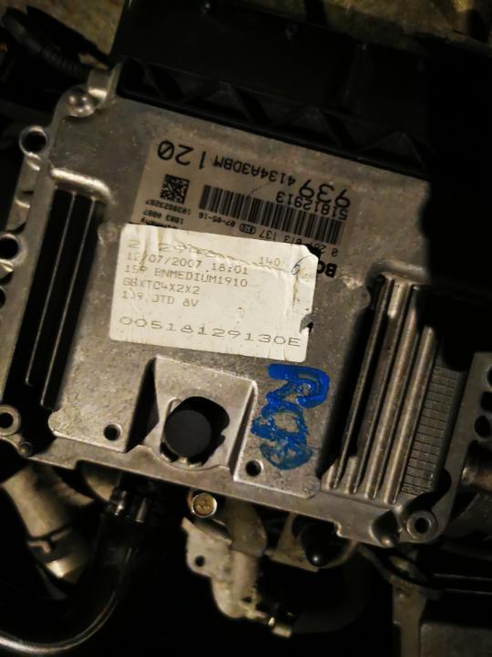

Merci pour vos reponses Le f27 n'existe pas il me semble après verif sur mon livret J'échangerai la platine et le câble de masse à l'occasion. J'ai par curiosite remis l'ancien calculateur pour voir. Le contact se met et le démarreur se lance mais pas de démarrage, un symbole verrouillage avec un cadenas s'affiche au tableau de bord, ce qui est normal. En revanche le diagnostic n'affiche plus que le code erreur du papillon. Voici les 2 calcu, celui avec une marque bleue fonctionnait avec la voiture. Les codes sont légèrement différénts cela peut il ve ir de la ? -
