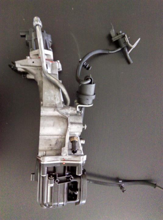

Voici l'etat actuel du moteur. J'ai démonté l'ensemble de la tubulure d'admission, egr, pompe,... . Voici par exemple l'état du papillon: Un fois l'ensemble complètement nettoyé: Une sacré galère le nettoyage du bloc admission, c'était tellement dur et épais que j'ai du sablé a la bille plastique pour les récupérer proche du neuf. Maintenant j'attend les pièces.
J'ai entrepris le démontage du collecteur d'admission ce week end. Une bien belle galère. J'ai un tuyaux métallique que je pense de clim qui me bloque. Y a t'il une astuce a savoir pour éviter de déposé se tuyaux? Merci pour votre aide
