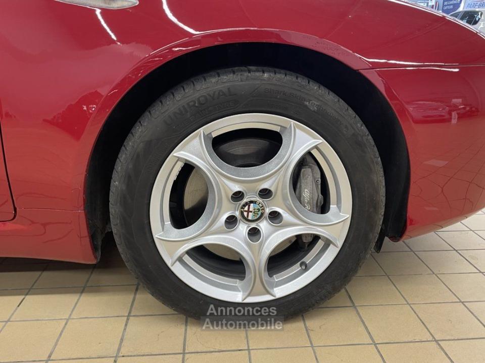

    Merci pour votre retour. A priori ce modèles de jantes en 17'' semblent aussi être compatibles de la Ti d'après la photo (je ne connais pas le nom du modèle): En revanche en passant en 17'' j'ai peur que l'écart de diamètre soit trop important et que le compteur kilométrique soit du coup dans les choux: 19 ‘’ : 235/40 R19 = 670 mm 18’’ : 235/45 R18 = 668 mm 17’’ : 225/50 R17 = 657 mm En même temps le plus gros flan semble plus adapté aux mauvaise conditions ... Si vous avez fait l'expérience de ce genre d'installation, vos retours d'expérience m'intéresse. L'idée pour moi est de monter des pneus neiges sur des jantes d'occaz pour les quelques mois d'hiver. Merci de votre retours

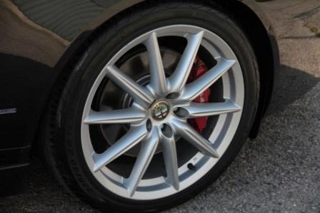

  11. Bonjours, Quel jantes (d'origine Alfa) sont compatibles avec le "gros" frein de la version ti. D'origine je suis en 19'' (voir photo) . Est-il possible de descendre en 18'' ou 17'' . (et si oui quelle référence ? ) . Je recherche un jeu de jantes pour une monte hiver. Merci de vos retour.
