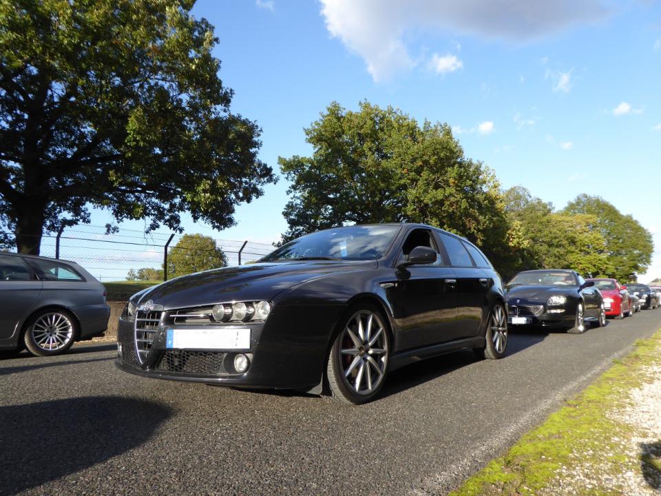

Bonjour, Voici une photo et un petit retour d'expérience après 4 mois d'utilisation et 6 000 km parcourus. Le moteur est agréable et coupleux. (mais le bruit est plutôt quelconque. Cela dit il a au moins l'avantage d'être silencieux). Je suis a 9.5 litres /100 km de consommation (environ moitié région parisienne et moitié autoroute) . Malgré les grandes roues et la suspension plutôt ferme je la trouve confortable. Les sièges sont superbes. Par contre elle est vraiment basse. Il faut quasiment s'arrêter avant de prendre le moindre dos d'âne. J'ai cependant quelques défauts a corriger. Il y a une vitre arrière qui ne fonctionne plus (le moteur tourne, je pense que c'est simplement la fixation de la vitre a remplacer). Et de temps en temps il y a un haut parleur qui grésille légèrement (j'ai l'impression due à l'humidité mais bon elle couche au garage donc pas vraiment urgent). Sinon le noir ... pas facile a tenir propre très longtemps ...
