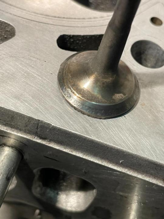

  1. 2 soupapes ECH avec des sièges martelé par la calamine, portée intacte 🙃 ( 4éme cylindres)

  4. Le cylindre bruyant avec une soupape ech qui a bien chauffée et a perdu de la matière .
  5. Que des belles surprises 😁 Je comprend de plus en plus l'histoire du coup de disqueuse.

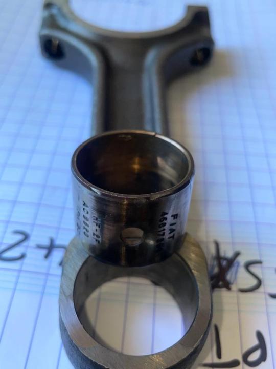

  11. Si je ne me trompe pas ce son les trous qu'on aperçoit ici qui font l'équilibrage.
  12. Le coup disqueuse, trop compliqué à comprendre pour moi. Je me suis dit que dans un monde on avait tous son petit coup de disqueuse sur le vilo.
