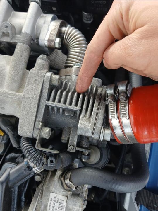

Bonjour Jef43. Pièce de qualité compliquée à trouver. Finalement je vais l'extraire, la nettoyer, la tarauder et la remettre en place. Un kit Helicoil me sembleplus judicieux à avoir qu'un nouveau boîtier papillon ^^. Merci pour l'info du paramétrage. J'enlèverai le moins de la batterie 5 min avant tout de même.

Bon, j'ai trouvé le nom. C'est un boitier papillon. Y en a-t-il qui l'on déjà changé ? Des particularités à savoir avant de se lancer ? Mercii
Bonjour à tous. Je veux changer la pièce en photo car un de mes pas de vis est fichu. Seulement, j'ai un doute sur le nom de celle-ci. Chat GPT me parle de refroidisseur EGR, avec refroidissement à air dans mon cas. Ça à l'air assez simple aux premiers abords, pour une fois. Quelqu'un d'entre vous a-t-il déjà changé cette pièce ? Des particularités à savoir avant de se lancer ? Je ne trouve rien sur YouTube ou autre.. J'irais prochainement chez API voir s'ils peuvent m'aiguiller vers cette pièce. Merci d'avance pour votre aide.
