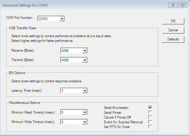

  3. Bonsoir à tous, Je me suis procuré MES en version payante, officielle de surcroît, installé sur un netbook équipé de Win7 32 bits. En parallèle, j'ai acheté un câble KKL à 4 positions. J'ai téléchargé la doc traduite en Français par notre membre au taquet sur la question, Antinomique (que je remercie au passage pour ce travail de titan). Mais, je me heurte à un problème de connexion. Voici les réglages que j'ai adoptés : Port COM MES : Le câble est donc reconnu, le test me donne des valeurs correspondantes à +/- 5%. Le balayage des interfaces en revanche me signale une erreur (de mémoire un Timeout). A la tentative de connexion, quelle que soit la position du KKL, j'ai un message "Connexion à l'ECU impossible". Si en revanche je change de calculateur BOSCH dans la liste des 2 présents, je me connecte du 1er coup mais récolte un avertissement selon lequel les valeurs seront inexactes. Je peux cependant naviguer dans les réglages. Quelques questions, du coup : Est-ce un problème de réglage "Bits per second" ? J'ai testé avec des valeurs supérieures et le résultat fut identique.Aurais-je du procéder à d'autres réglages ? Mes recherches sont restées vaines sur ce point.Est-ce un problème de câble (acheté à un ex-membre, les autres acheteurs ici présents en sont très contents donc je ne pense pas).Vaut-il mieux un ELM ? D'avance merci aux connaisseurs qui sauront m'aiguiller.
