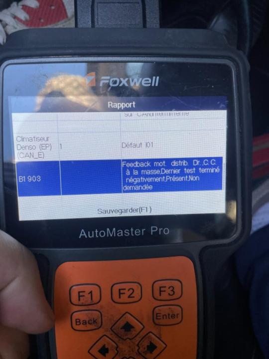

  1. Bonjour tous le monde, comme dit vite fais dans ma présentation, la princesse me fait un petit caprice que je n'arrive pas à résoudre seul... J'ai le voyant moteur qui s'affiche avec au tableau de bord le message "faire contrôler moteur" plus de sélecteur mode dynamique.. J'arrive quelque fois a effacer l'erreur et la tout fonctionne très bien mais cela ne dure que très peu de temps. C'est pour cela que je ne crois pas que le problème soit sur le moteur en lui même car même avec le voyant je n'ai pas l'impression d'avoir une perte de puissance juste le sélecteur en sécurité. J'ai fais un passage à la valise et cela me met le code B1 903 dans la rubrique HVAC climatiseur Denso( voir photo). Je me suis dis que peut être un moteur de volet serait mort, j'ai démonté la boite a gants mais ils fonctionnent tous, et le moteur de ventilation aussi et a première vue rien d'anormale au niveau du faisceau électrique. Cela fait une semaine que je suis dessus et la je pèche vraiment, je suis plus dans la mécanique pur, les problème électrique ce n'est vraiment pas mon point fort... si quelqu'un à une idée ou cela lui est déjà arrivé.. Merci d'avance et bonne fin de week-end.
