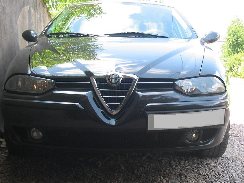

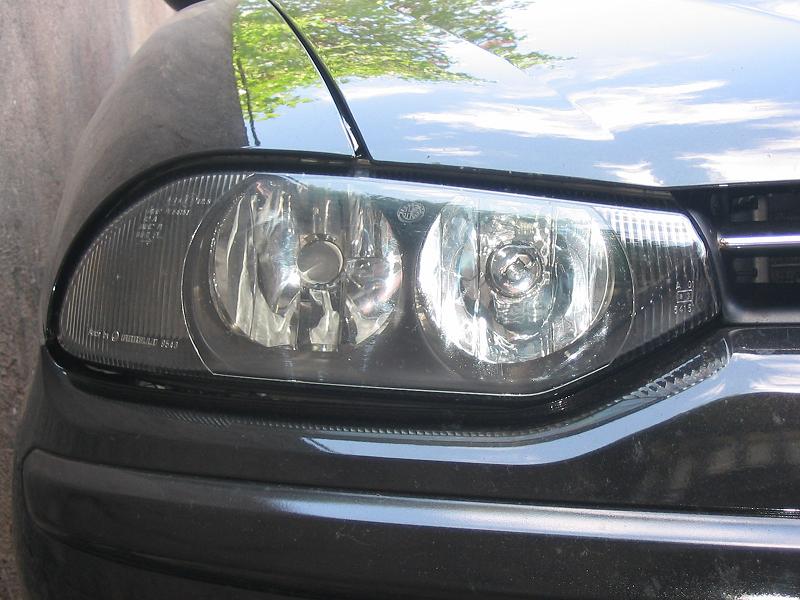

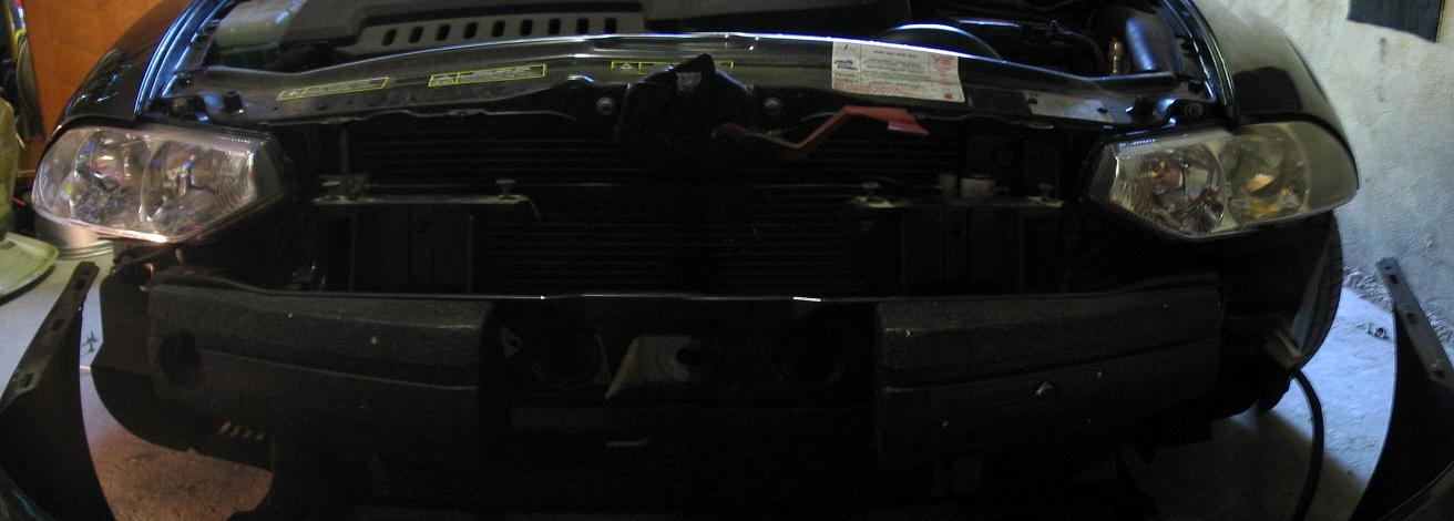

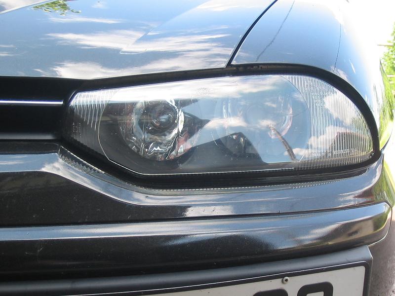

Mooloodjee Posté(e) le 21 Juin 2005 Signaler Posté(e) le 21 Juin 2005 Bon ben voilà, ça faisait un moment que Boula avait semé sa petite graine dans ma tête et j'ai fini par craquer et lui acheter ses phares. Grâce à la page web de StephaneBlt (http://alfa147.web.free.fr/62.htm) je n'y suis pas trop allé à l'aveugle. Bref, ça claque et je suis content. Le phare, le séparateur peint en noir et le verre : Le phare avec le séparateur monté, on voit bien ici la vis qui maintient le séparateur : Le phare, le séparateur et le cache clignotant clipsé : Un avant de 156 sans pare-choc : Les deux phares montés : Et voilà le travail : Alors ? Sympa non ?

Mooloodjee Posté(e) le 21 Juin 2005 Auteur Signaler Posté(e) le 21 Juin 2005 Pour la couleur c'est un noir. Pour les photos, c'est vrai qu'elles ne rendent pas comme il faudrait, je les ai prises à la va vite. Dès que ma 156 sera nickel de nickel je referai des photos en plein soleil (pour qu'on voit bien les paraboles brillées derrière les séparateurs noirs). Mais ne vous inquiétez pas ça rend vraiment bien

Mooloodjee Posté(e) le 21 Juin 2005 Auteur Signaler Posté(e) le 21 Juin 2005 Pour le démontage du verre : environs 2 heures avec le nettoyage (enlever tout le mastic dans le joint) Demontage du phare plus ponçage séparateur plus trois couches de peinture haute température : une après-midi Demontage pare-choc, montage des phares (avec vérification assiette) et bien sûr remontage du pare-choc : une matinée (et deux avant bras en moins pour chopper les vis). J'avais le bol d'avoir les phares en double
