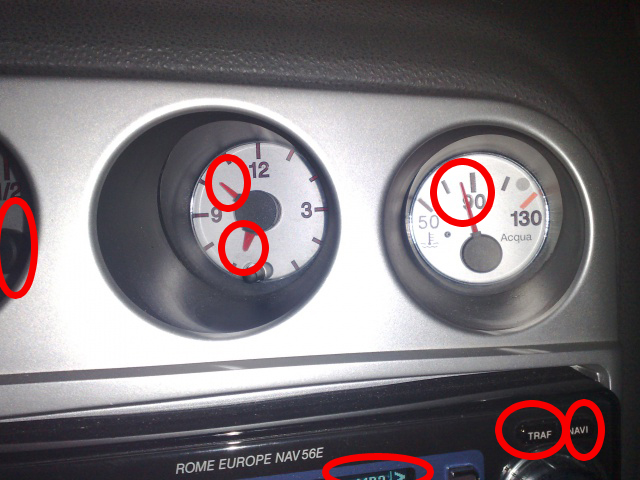

La réponse est "l'heure qui a changé?" :laugh:
Sur la mienne, le remplacement du calorstat a fait qu'au lieu de plafonner comme sur ta premiere photo, l'aiguille reste sur 70°... capteur?
sonde probablement...
sur le thermostat Gates, la sonde est incluse, ça facilite les choses
Voilà une bonne chose de faite pour l'hiver!
LE JEUX DES SEPT ERREURS
1-apparition de la jauge
2-aiguille des minutes qui à bouger
3-aiguille des heures qui à bouger
4-aiguille de température qui à bouger
5-autoradio alumé
6-bouton "traf" lisible
7-bouton "Navi" lisible
Modifié par Papa_Marco
