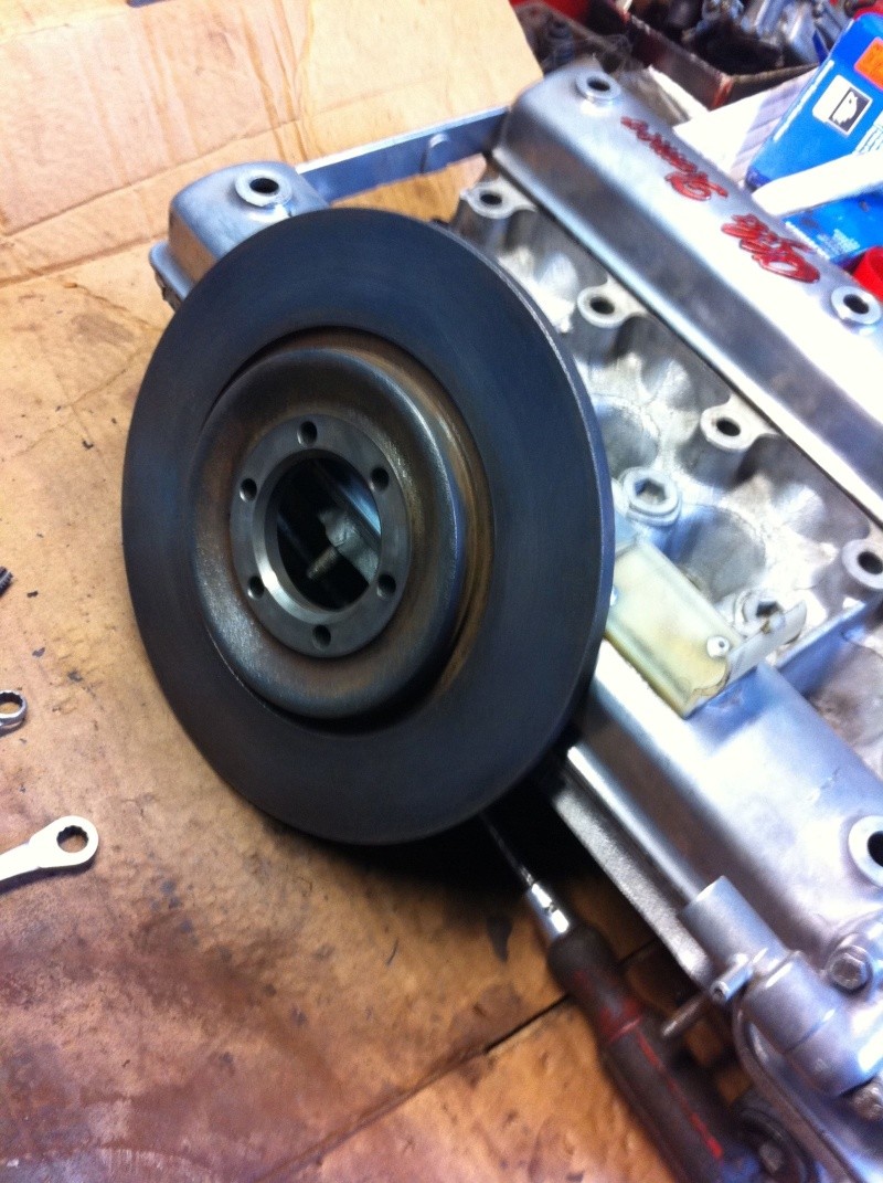

Forza!!! Posté(e) le 11 Avril 2012 Auteur Signaler Posté(e) le 11 Avril 2012 C'était sale oui maintenant c'est propre après un gros gros nettoyage! J'ai pas fait de photos hier car cela n'avait pas vraiment d'intérêts vu que j'avais mis les photos du démontage, j'en ai juste deux! J'en mettrai avant et après le remontage sur la voiture! Je m'en occupe cette aprèm d'ailleurs !!! +1 Richard la au moins je saurai de quoi je parle et comment sa fonctionne et se démonte!

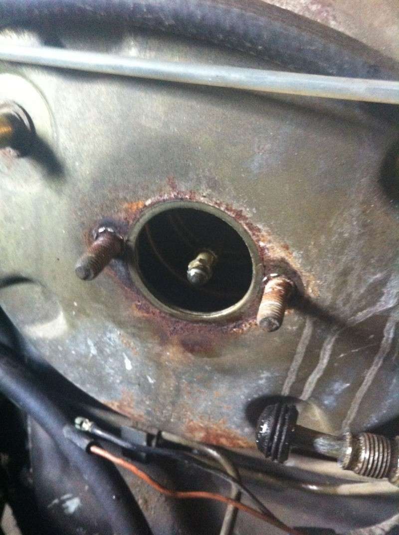

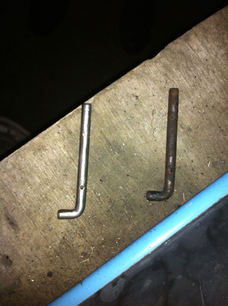

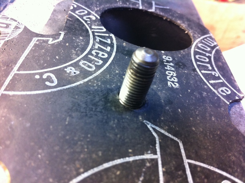

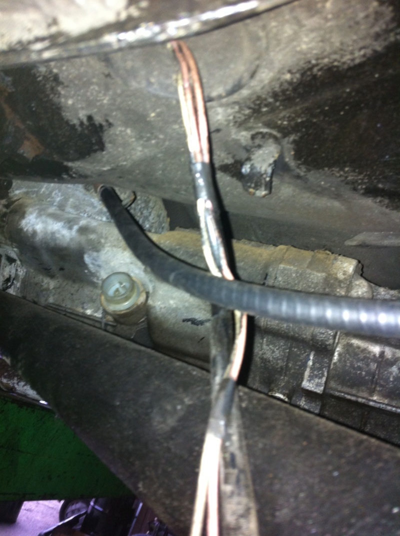

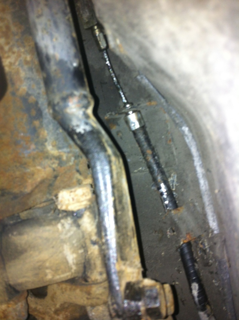

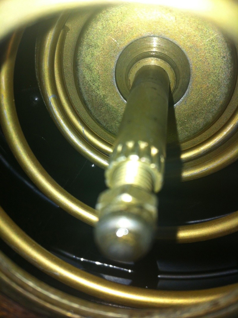

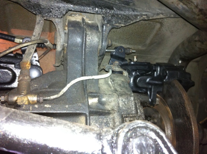

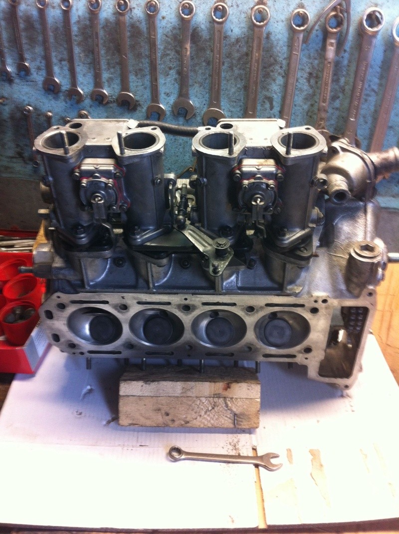

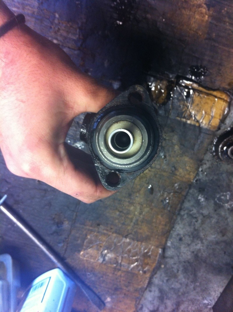

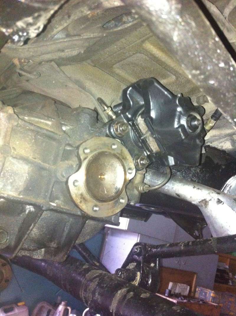

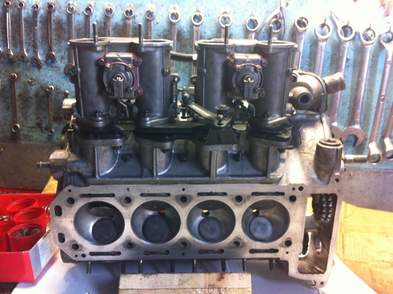

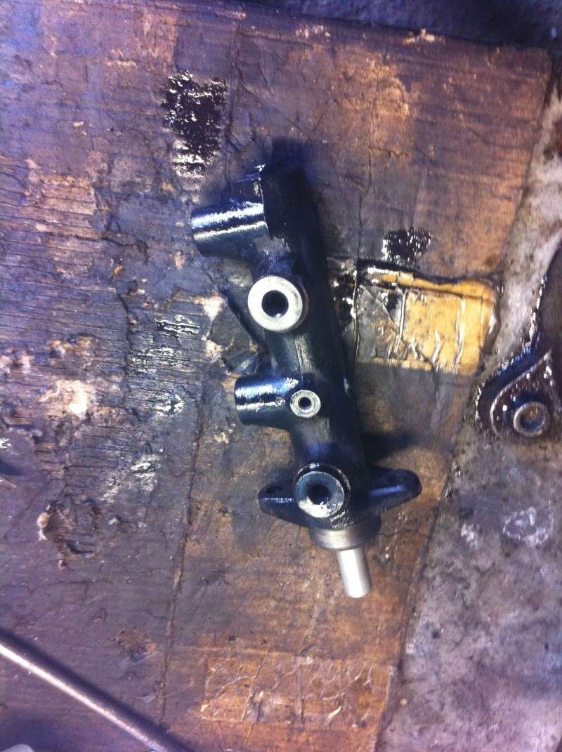

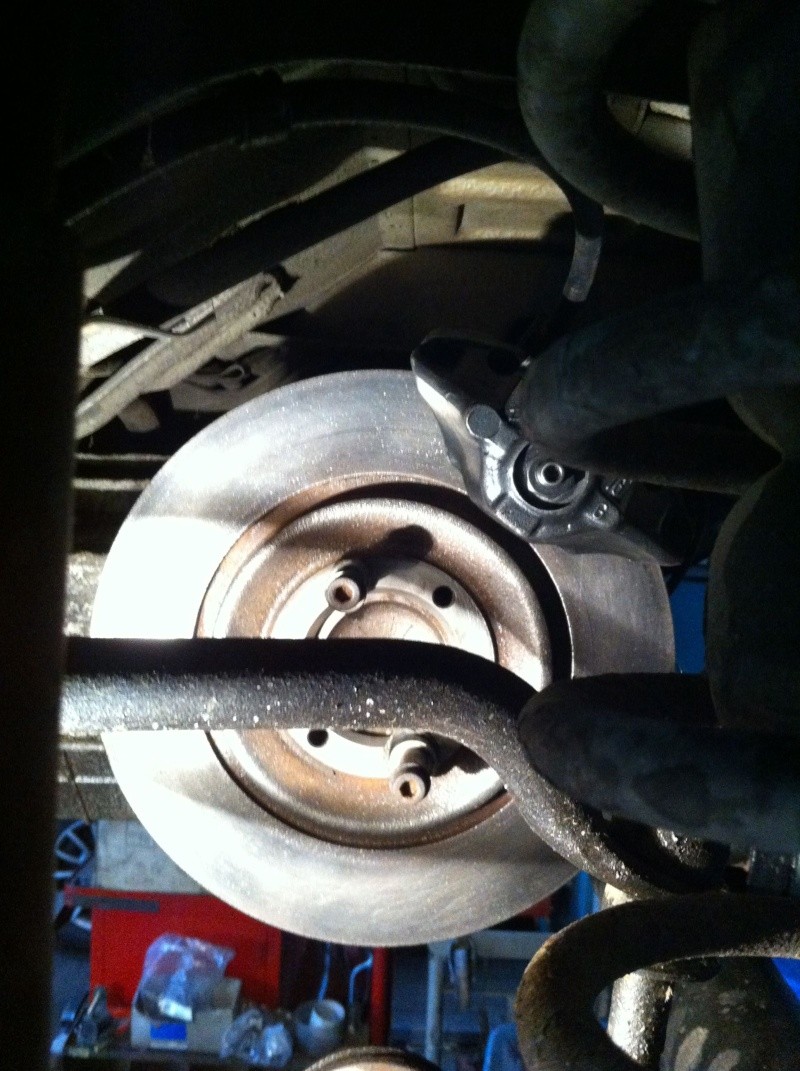

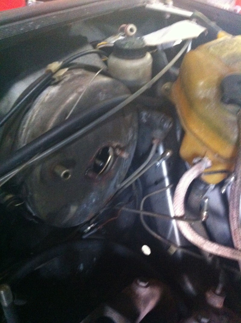

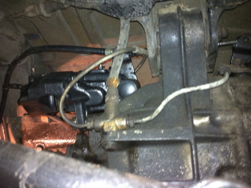

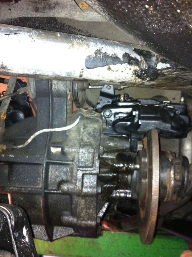

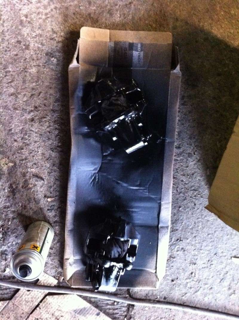

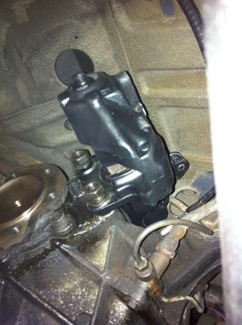

Forza!!! Posté(e) le 13 Avril 2012 Auteur Signaler Posté(e) le 13 Avril 2012 Détails de petites pièces des freins avant et aprés nettoyage Peinture! Ah et le truc qui m'a fait péter un cable c'est le cas de le dire c'est le cable de frein à main (sous le frein à main c'est coincé entre l'échappement, la commande qui va à la boite, l'arbre de transmission, sans rien démonter C'EST DU SPORT!!!! Pas de photos par contre car trop énervé dessus :P le cable de frein à main!!! Gros nettoyage des disques avant la remise en place Le demi arbre gauche n'est pas remonté car un soufflet avait été bouffé par des rats (les salauds) Bon des news depuis la dernière fois, les freins arrières sont remontés, réglés et tout MAIS, car il y a un mais, la pédale aprés la purge reste quand on appui collée au fond. Et oui le maitre cylindre est mort (normal depuis 19ans sans fonctionner). Donc aujourd'hui démontage On l'a démonté complétement (pas de photos désolé) et nettoyé mais pour plus de sécurité j'en commande un neuf Détail de l'intérieur du "gros truc derrière le maitre cylindre" et ce soir nous avons voulu commencer à remonter le collecteur SAUF QUE un des pas de vis est mort! Donc ça reporte à la semaine prochaine , nous allons donc le remplacer (l'un d'eux avait d'ailleurs déjà été changé!) Ce put$$$$ de pas de vis de mer$$$$ (désolé fallait que ça sorte! :P) Notre objectif est qu'elle soit tournante et roulante la semaine prochaine, en gros il reste le maitre cylindre, le soufflet à changer et remettre le demi arbre, changer le pas de vis du collecteur et remonter la culasse! On va y arriver! A suivre la semaine prochaine!

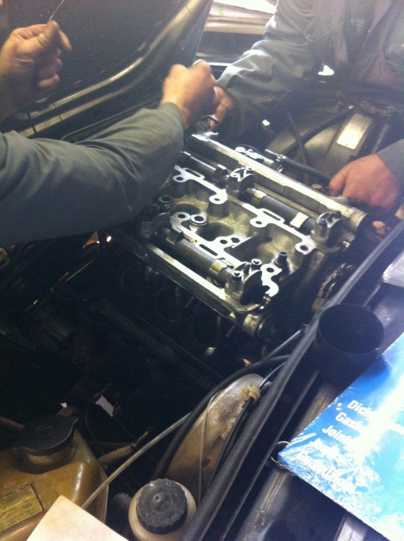

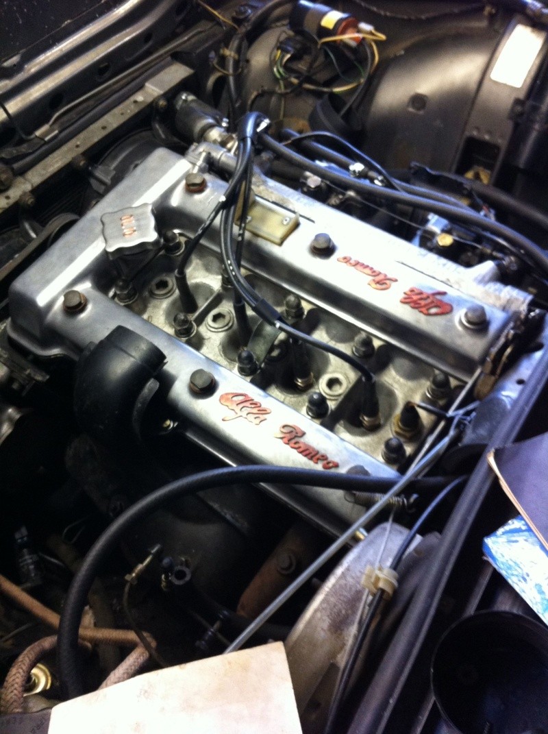

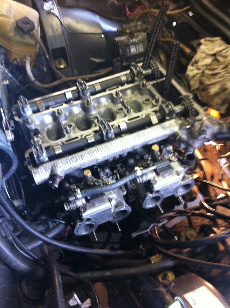

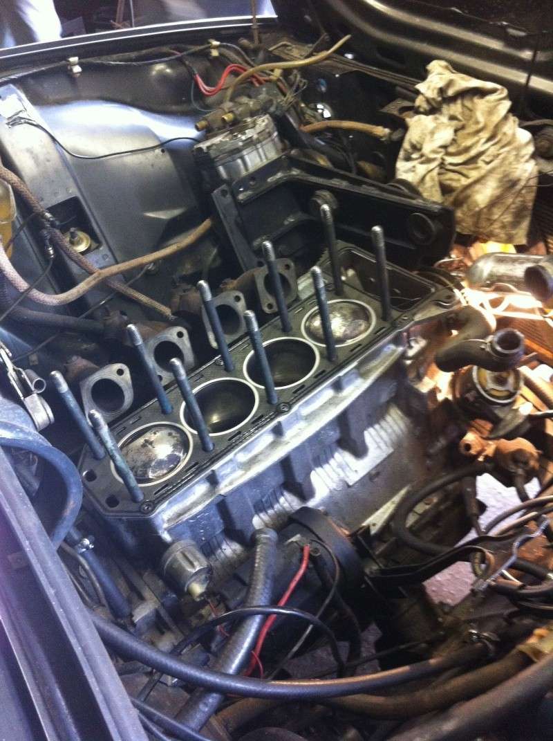

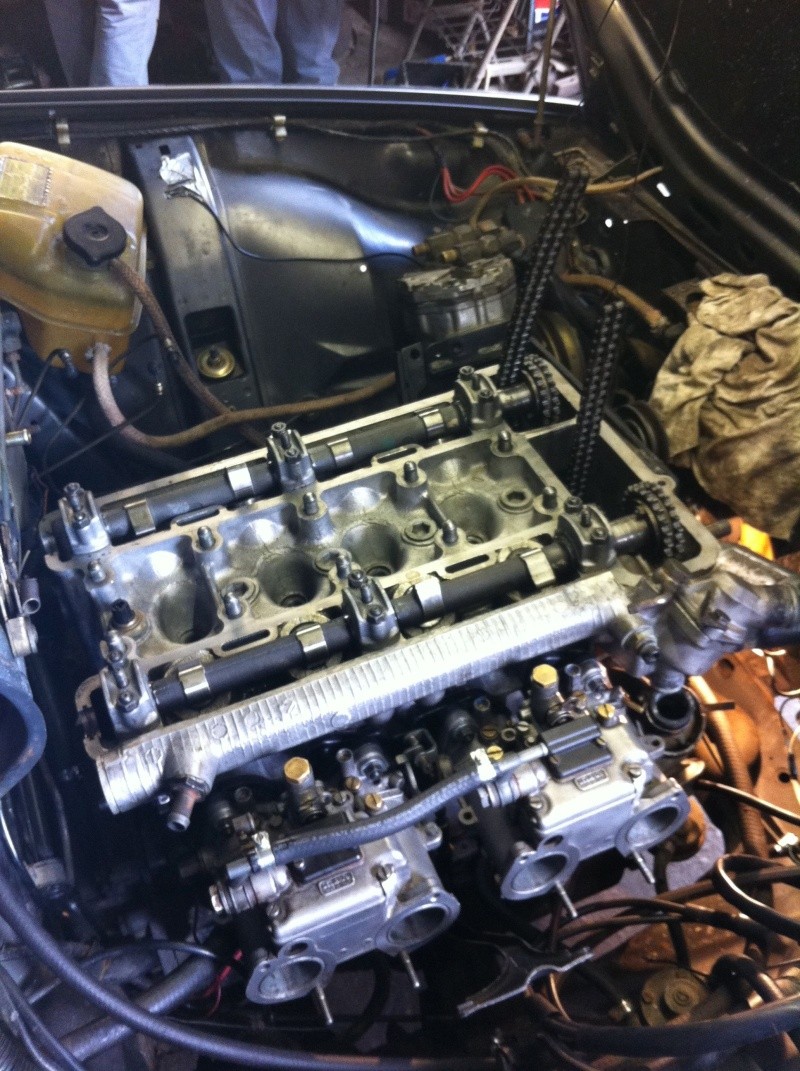

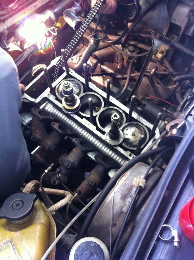

Forza!!! Posté(e) le 16 Avril 2012 Auteur Signaler Posté(e) le 16 Avril 2012 Moteur remonté!!! et voilà!!!
Alfajedi Posté(e) le 16 Avril 2012 Signaler Posté(e) le 16 Avril 2012 Nickel! Et vous avez fait un essai pour voir s'il repartait?
Forza!!! Posté(e) le 16 Avril 2012 Auteur Signaler Posté(e) le 16 Avril 2012 oui mais non ça démarre pas, normal, l'allumage n'est pas bien réglé, on avait la flemme il était plus de 19h , du coup on le fait demain!!! J'ai hâte!
