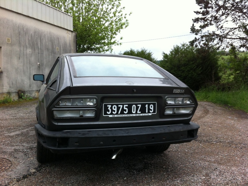

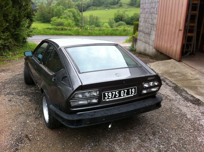

Forza!!! Posté(e) le 15 Mai 2012 Auteur Signaler Posté(e) le 15 Mai 2012 Bon aujourd'hui réparation de tous les contacts électriques des feux arrières! Donc les warning et cligno déconnaient. Démontage du cache sous le volant et passage du commodos meme si cela ne pouvait pas venir de cela vu que ca,le faisait aussi sur les warning. Puis demontage du relai et passage des pattes et de l'intérieur du relais au w40. Remontage et la miracle ça marche impeccable!!! Démontage et nettoyage de tous les culot d'ampoules puis passage au w40. Réparation et remplacement d'une partie des fils du contacteur de marche arrière sous la voiture au niveau de la boite. (les fils étaient abîmes et coupés) Résultat en fin d'aprem tout fonctionne bien! Je ne pourrai pas bosser dessus avant lundi maintenant mais la suite sera de fiabiliser les pleins phares (fonctionne mais l'un est encore pas au top) puis direction le ct!!! J'essaye de mettre les photos

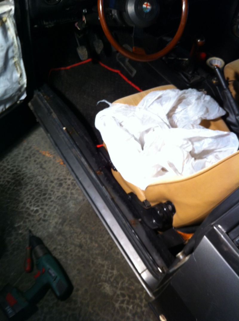

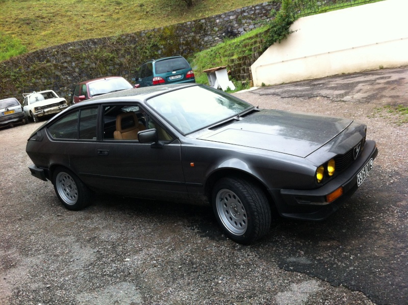

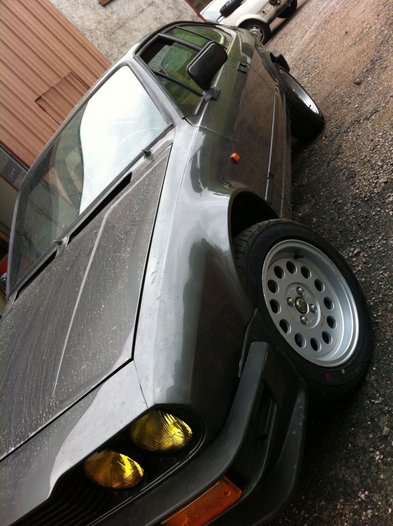

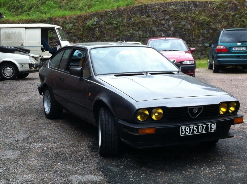

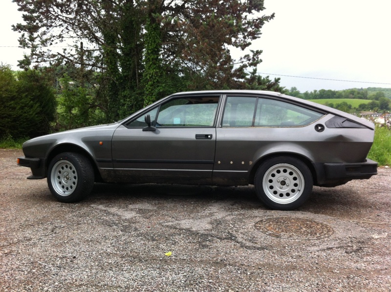

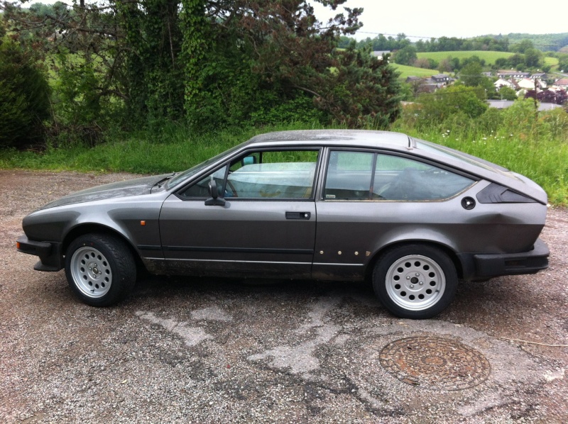

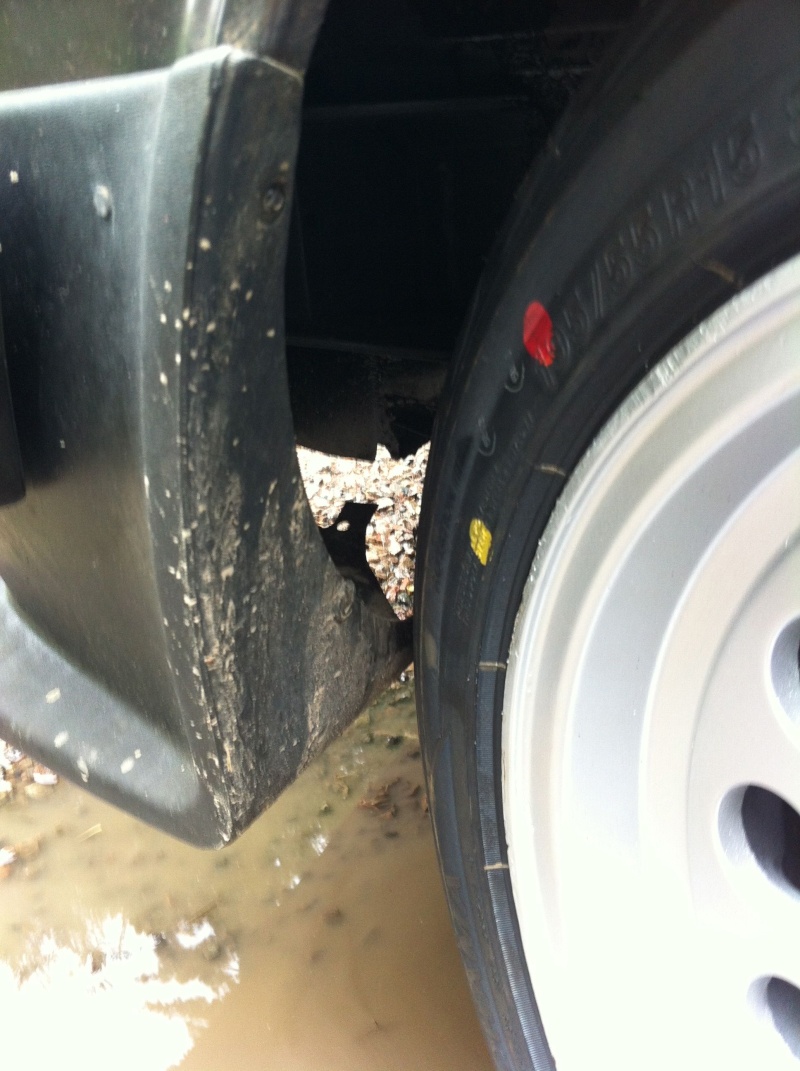

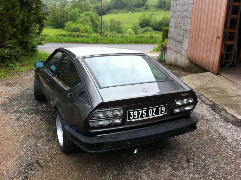

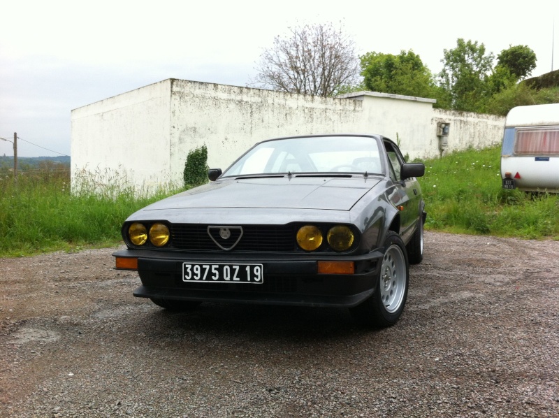

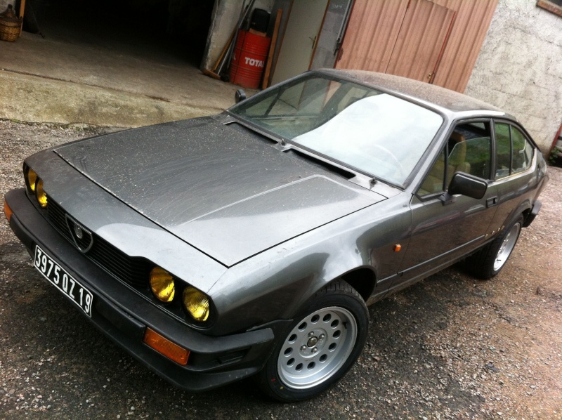

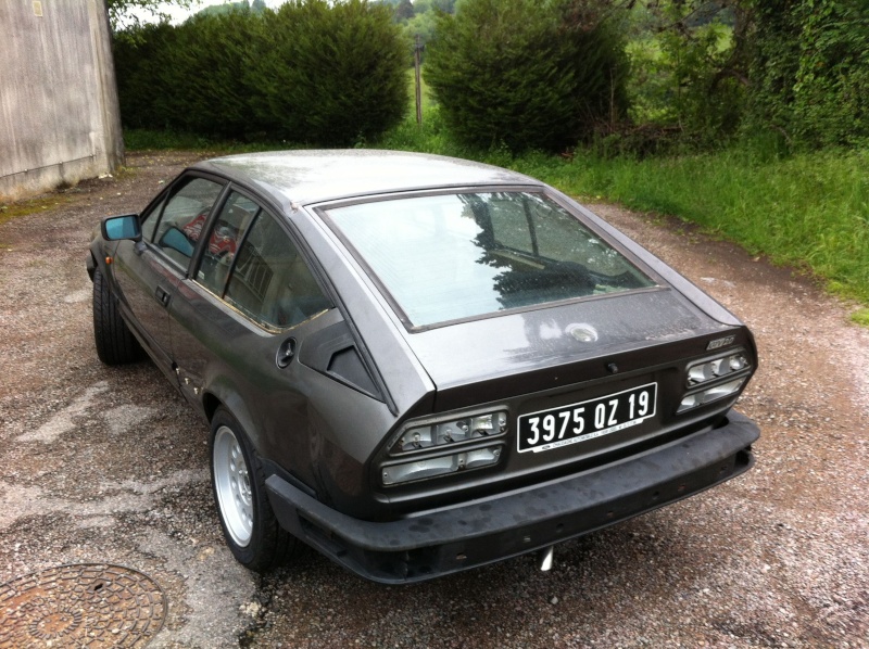

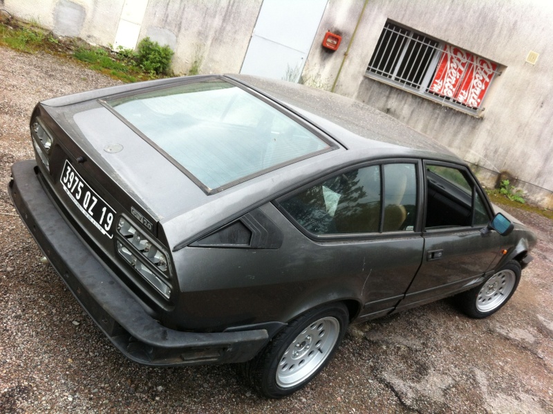

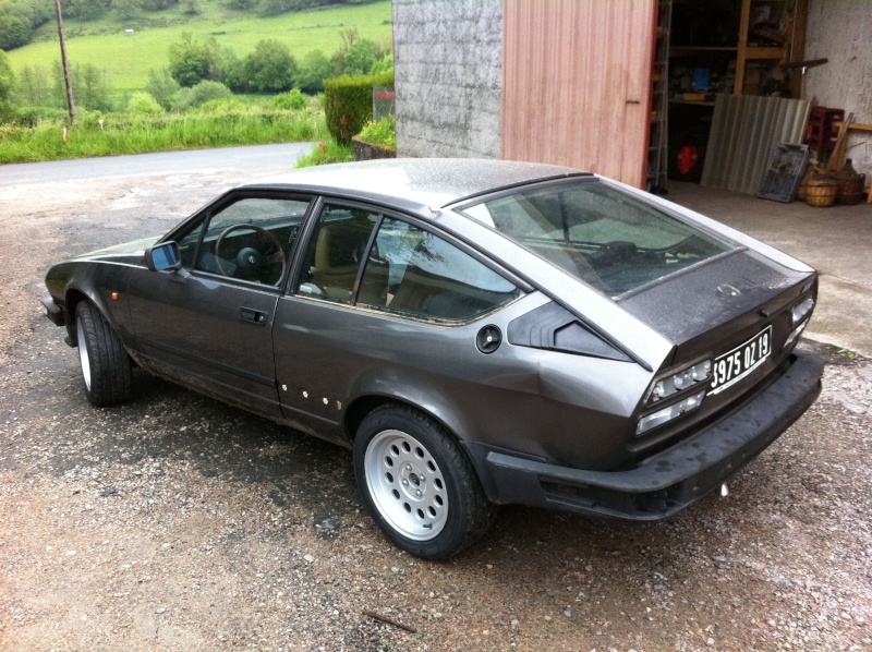

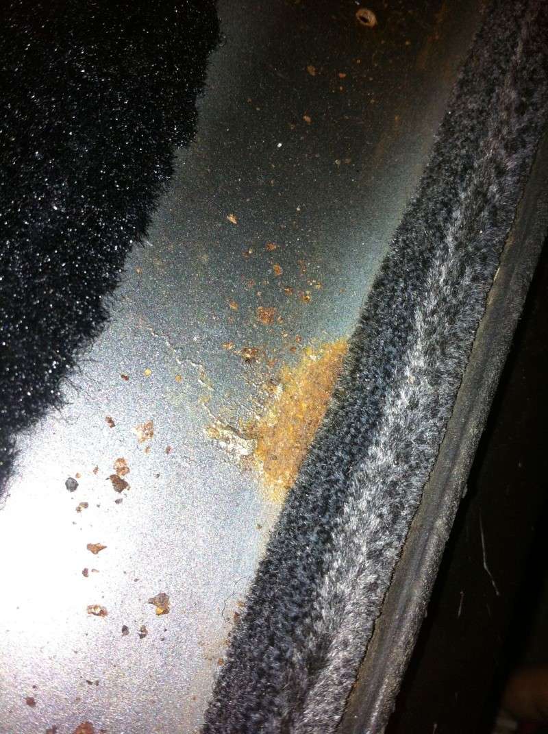

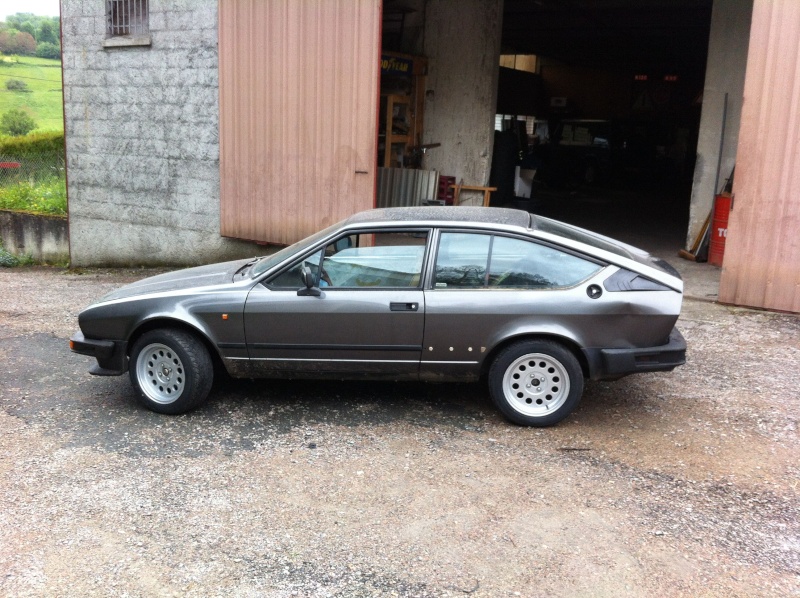

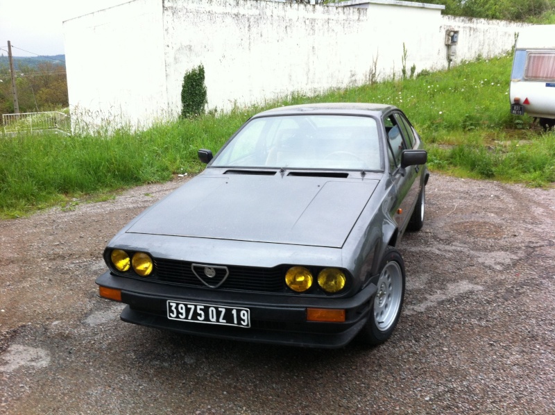

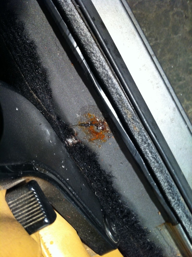

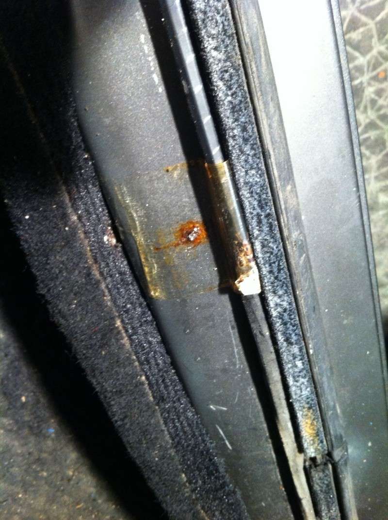

Forza!!! Posté(e) le 22 Mai 2012 Auteur Signaler Posté(e) le 22 Mai 2012 Quand on braque à fond, le pneu touche un peu :P La toute première sortie dehors avec ses nouvelles chaussures! Désolé j'ai eu la flemme de remettre les phares! :P La tite 145 derrière! Je la trouve 10 fois plus belle en vrai qu'en photo! Je suis venu à bout à la perceuse des vis des seuils de portes inox Je pense fixer la date de ct demain car je dois voir avec un gars du club pour l'amener sur la remorque! En attendant elle est retournée dormir dans le garage du club rétro (d'ou les vieilles épaves sur les photos qui ont servies de banques de pièces et qui vont partir à la presse) Sinon aujourd'hui j'ai définitivement réparé le contacteur de marche arrière et coupés et inversés les fils pour que lorsque on appuie sur monter sur la vitre ça la monte et pas l'inverse comme avant!
