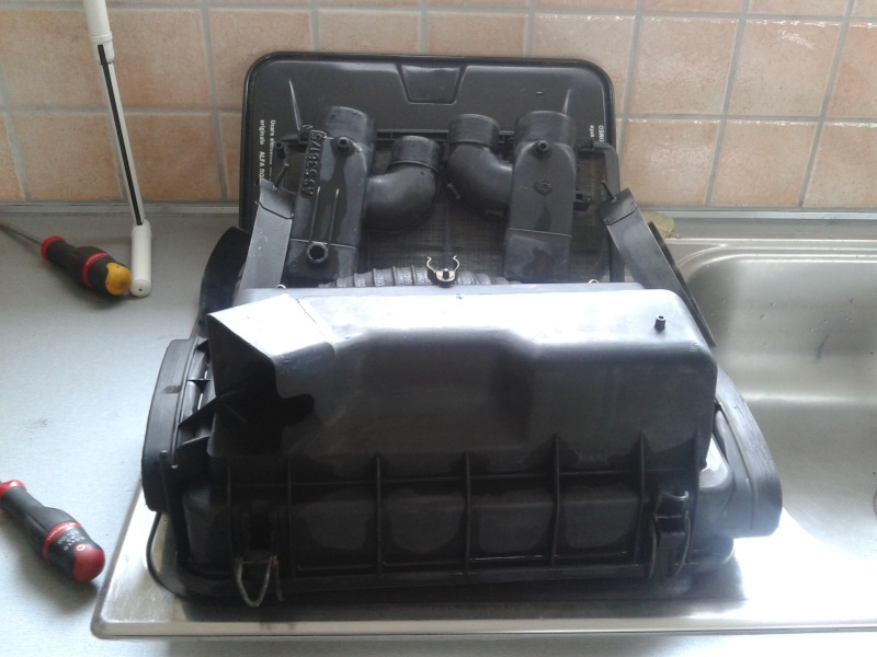

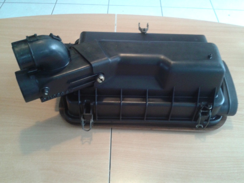

Alfajedi Posté(e) le 30 Mars 2013 Auteur Signaler Posté(e) le 30 Mars 2013 Le deuxième modèle de tuyau n'est pas le bon. Le patron n'était pas très chaud mais il a bien voulu me commander le tube prévu pour les Sprint, celui de 525 mm de long. je l'aurai mardi aprèm'. Pour la mayo sur le coupe-flamme, les spécialistes du boxer me disent que c'est courant et que ce n'est rien.
patrickp41 Posté(e) le 31 Mars 2013 Signaler Posté(e) le 31 Mars 2013 (modifié) Oui cela arrive souvent surtout qu'elle a pas roulé beaucoup.......condensation ect ect Modifié le 31 Mars 2013 par patrickp41
Alfajedi Posté(e) le 31 Mars 2013 Auteur Signaler Posté(e) le 31 Mars 2013 20 km en 18 mois, c'est vrai que c'est pas beaucoup!

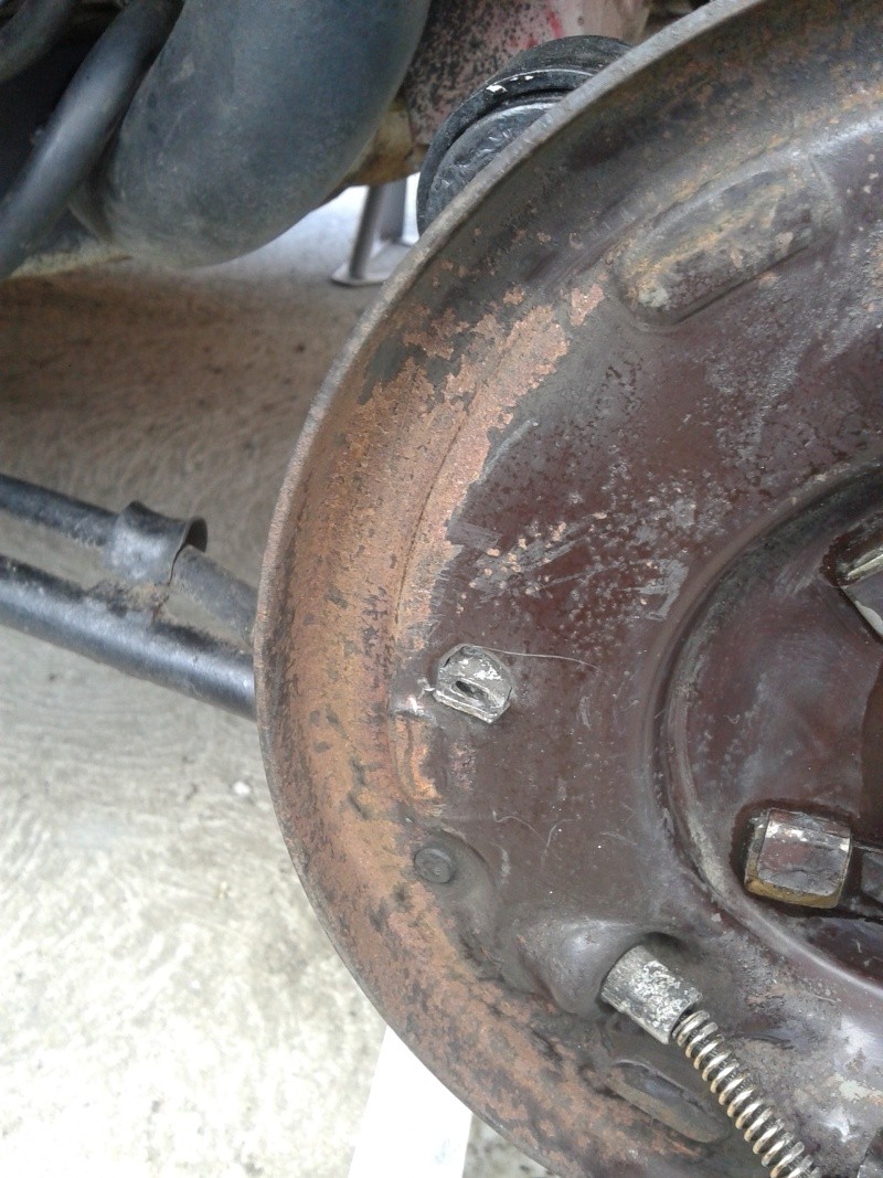

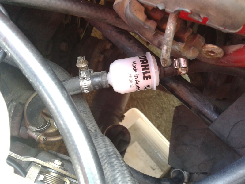

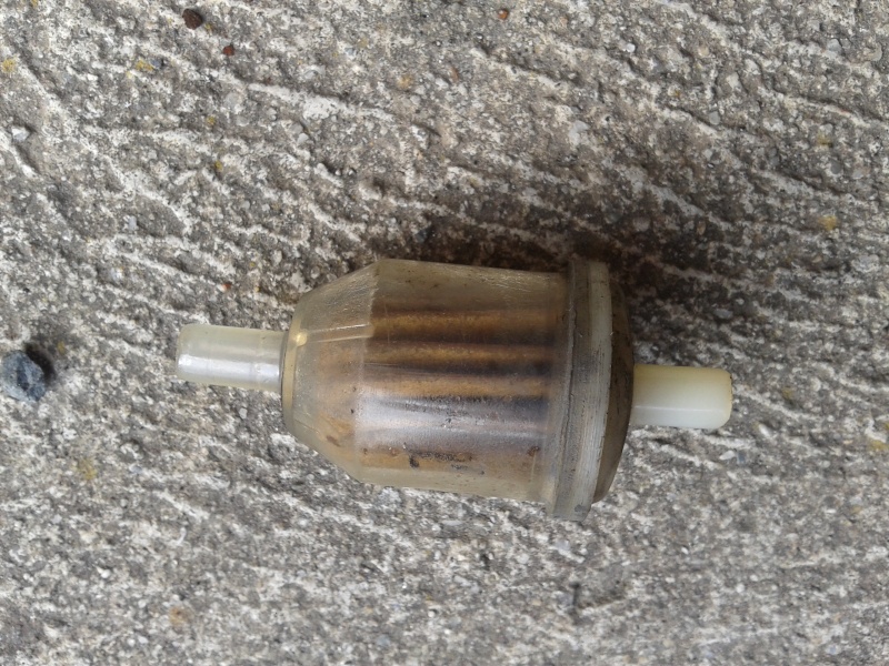

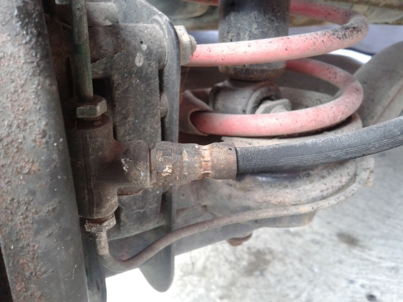

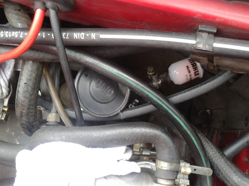

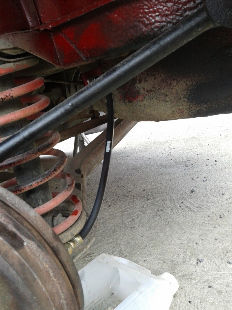

Alfajedi Posté(e) le 31 Mars 2013 Auteur Signaler Posté(e) le 31 Mars 2013 Changement du filtre à essence ce matin: L'ancien était moyen: Changement du flexible de frein arrière. J'ai eu peur de galérer pour le sortir vu la tête du raccord. Puis dépose des garnitures et du cylindre de roues côté conducteur. Par contre j'ai zappé de commander un jeu de ressorts pour le remontage. Je le prendrais mardi matin en espérant que ce soit en stock sur Albi.

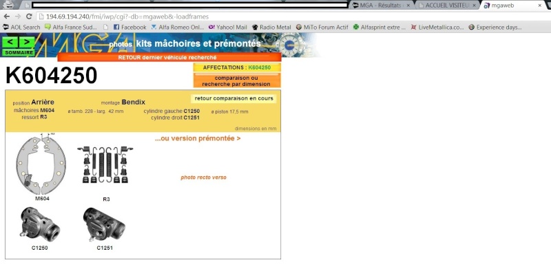

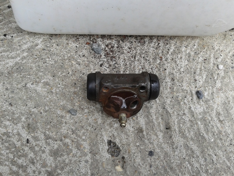

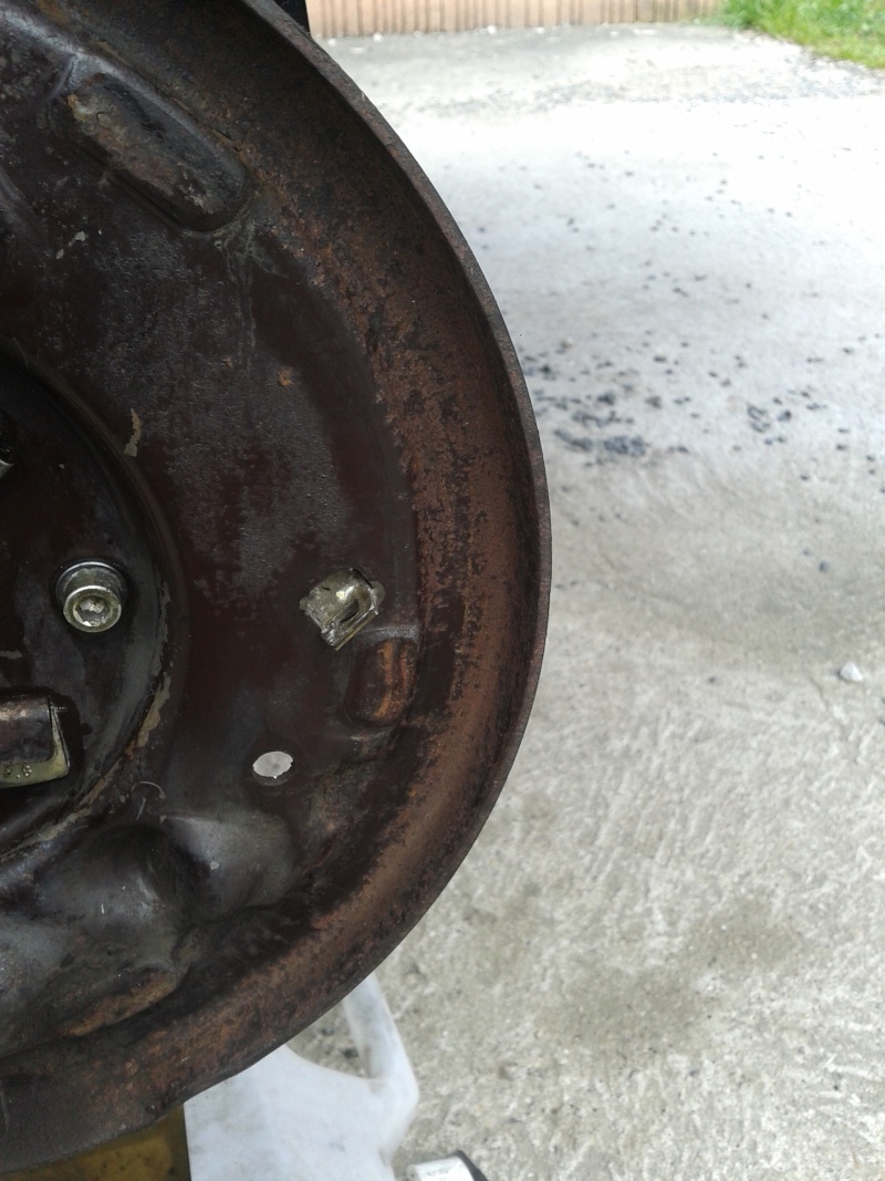

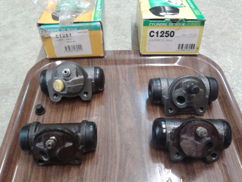

Alfajedi Posté(e) le 31 Mars 2013 Auteur Signaler Posté(e) le 31 Mars 2013 J'ai continué à avancer cette aprèm'. J'ai démonté le cylindre droit et quand j'ai voulu mettre en place les neufs, surprise, j'ai reçu deux gauches. Sinon surtout du côté gauche, j'ai pas mal de rouille, je peux traiter au Frameto à cet endroit? J'ai demandé le remboursement des deux cylindres de roues car pour savoir quelle est la bonne référence droite ou gauche, c'est le souk. Même sur le site de MGA, il y a une inversion. Mardi matin, j'irai acheter en ville les deux en espérant les avoir vite.

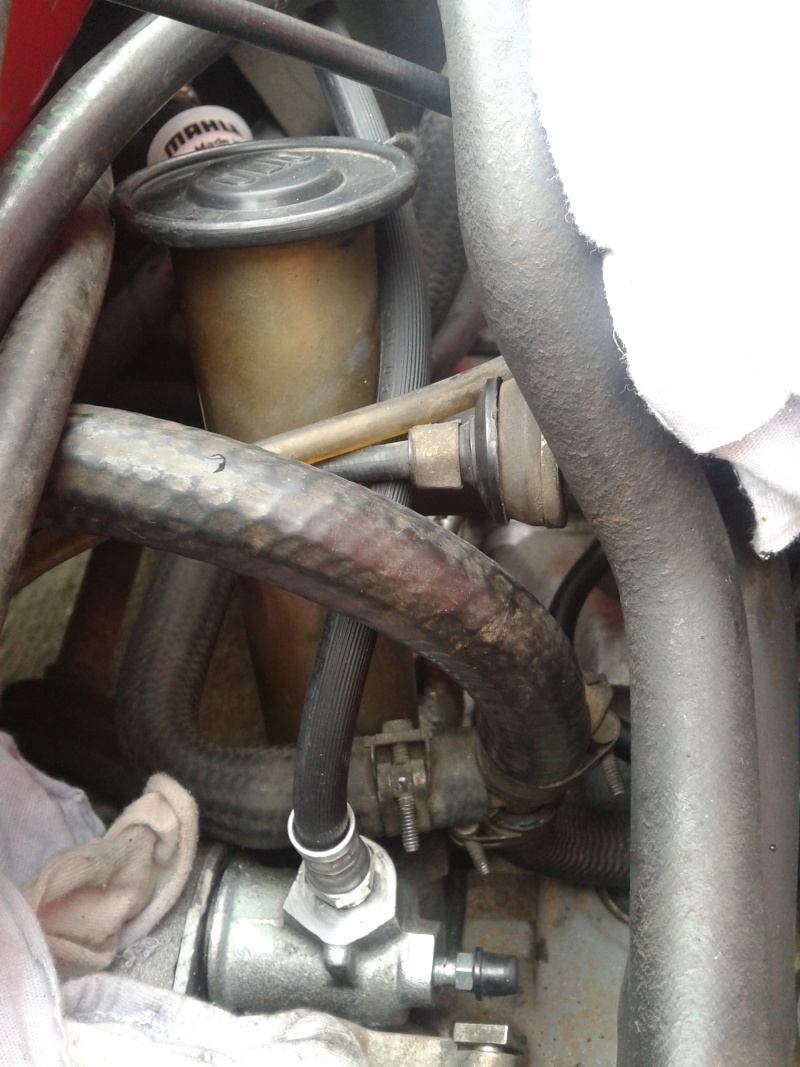

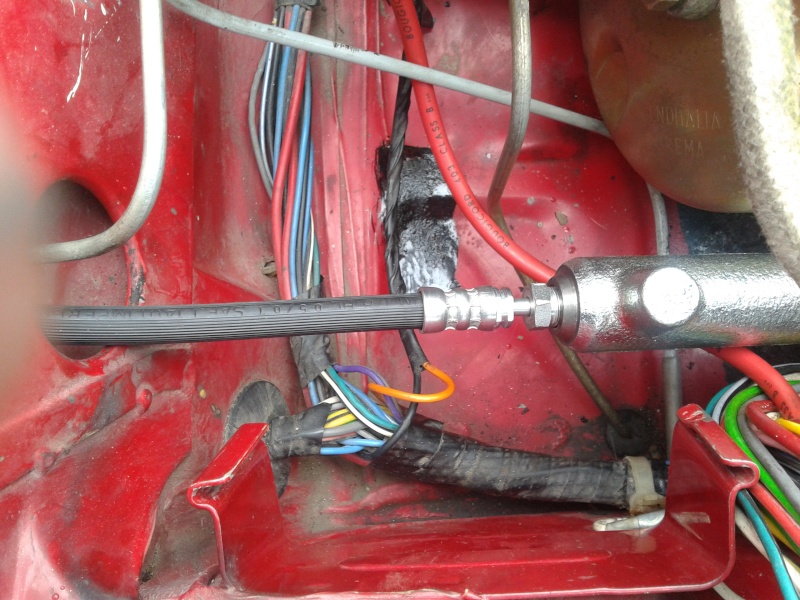

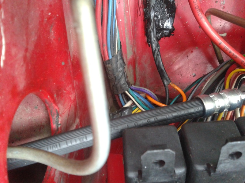

Alfajedi Posté(e) le 2 Avril 2013 Auteur Signaler Posté(e) le 2 Avril 2013 (modifié) J'ai récupéré mon tuyau d'embrayage à la Stati tout à l'heure, j'en ai profité pour commander le jeu de ressorts pour tambours et les deux cylindres de roues. Même s'il tombait quelques gouttes, je l'ai monté manière d'avoir fait quelque chose aujourd'hui. Ça passe juste entre le carbu et le tube de remplissage d'huile. Il y a bien un raccord tournant, ça va m'éviter de sortir l'émetteur. Sous les relais, ça passe juste aussi. Modifié le 2 Avril 2013 par Alfajedi

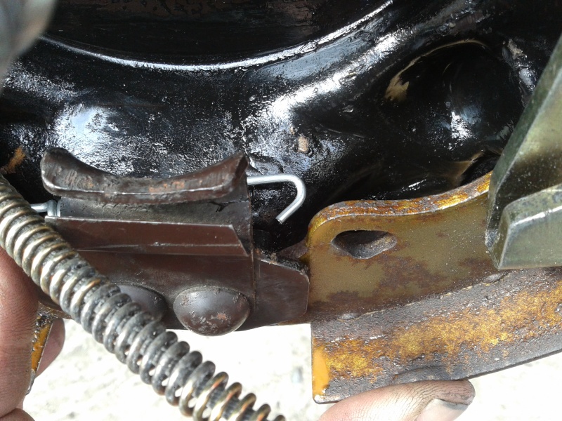

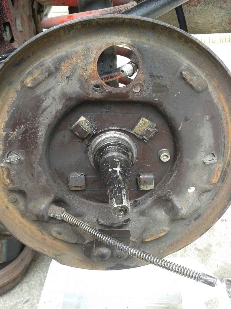

Alfajedi Posté(e) le 5 Avril 2013 Auteur Signaler Posté(e) le 5 Avril 2013 Récap de ma journée: Pose des deux cylindres de roues sur les flasques repeintes. Changement des ressorts, grosse galère d'ailleurs pour ceux du haut, il doit y avoir une astuce mais je ne l'ai pas trouvé. Puis j'ai commencé à poser l'ensemble. Y a une astuce pour accrocher les ressorts anti-vibrations? Pareil pour le ressort inférieur que j'ai du décrocher pour passer derrière le support du câble de frein à main.
