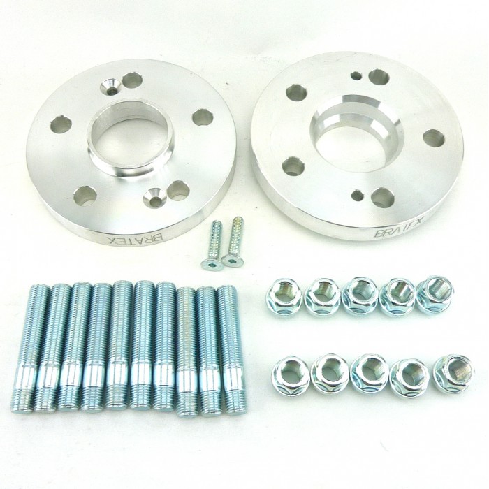

jivasasha Posté(e) le 25 Janvier 2014 Signaler Posté(e) le 25 Janvier 2014 aye aye, si ma compréhension est bonne, le fait de mettre un "et " plus petit, ça rapproche la distance entre l’intérieur des rayons et les étriers de frein?
kbass Posté(e) le 25 Janvier 2014 Signaler Posté(e) le 25 Janvier 2014 Et oui! C'est le principe du déport. Mais rien ne t'empêche de mettre des cales pour compenser.
jivasasha Posté(e) le 1 Février 2014 Signaler Posté(e) le 1 Février 2014 donc, quelque chose de ce genre ? http://www.mtk-tuning.com/media/produit/bratex/img/Cales_bratex_16_et_20_mm_700x700.jpg
