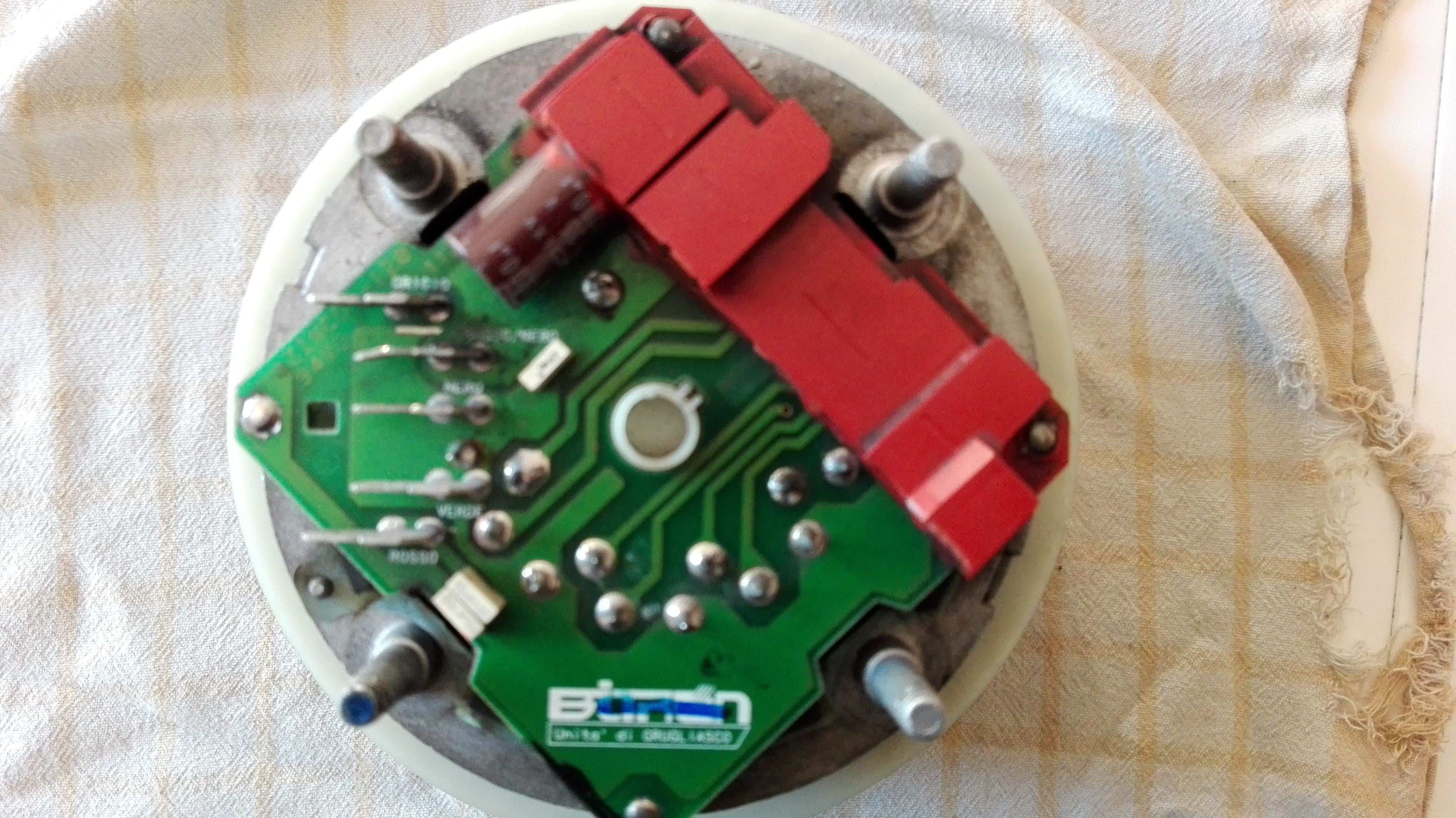

jackonoir Posté(e) le 24 Décembre 2016 Signaler Posté(e) le 24 Décembre 2016 Salut Alfiste, Fait plasir depuis le temps que je galère, Tous mes fusibles sont ok, les relaies aussi, contrôlé x fois, et sur 166, pas de bloc résistance, l'ics gère tout, c'est comme un peu un système de potentiomètre, + ça envoie de jus, + vite tourne le pulseur, pour la gestion auto. C'est la joie des clims auto, et en plus(+) tout est d'un bloc et inacsessible, cellé et moulé partiellement aul c..l du moteur du ventilo d'habitacle/pulseur, qui celui-là est neuf, 4 jours.... Là, (photo ci-dessous), tu peux voir comment c'est fait, et pour contrôler ça , dit moi comment, parce que moi, je suis paumé......pourtant pas une bille toute ronde, déjà fait sur une clim, mais pas auto......et un boulot de malade pour le changer D'après les infos trouvées ci et là sur le net, y a 2 pins pour l'alim, les 2 gros je présume, mais comme dit plus haut, c'est comme un potensimètre, la vitessse du pulseur se régule par rapport au courrant envoyé, +/- de jus=+/- rapide, pour les 3 autres pins, c'est pour les infos des différents capteurs/sondes(envoie/retour d'infos) de températures extérieurs et intérieurs, plus(+) le capteur d'ensolleilement derrière le pare-brise, et les sondes qui sont celles-ci placé dans les canalisations d'air, 2 sous le TDB et la 3ème??? C'est ce que j'ai pu trouver jusqu'à maintenant, il y a aussi le pressostat sur la canalisation clim(gaz) qui a encore son mot à dire dans tout se foullie, j'ai aussi changé le boitier de gestion clim, mais rien à faire, pas moyen de faire tourner/démarrer ce p...in de pulseur(ventilo d'habitacle), pourtant neuf.........., même un diag n'as pas pu trouver le soucis, là j'ai contrôlé les connexions=>ok, et maintenant je remonte les câbles avec le multimètre(pas encore finis avec ces 3kms de câbles), j'en suis au passage compartiement moteur>habitacle, pour voir si j'ai pas de soucis de faisceau, mais sans succès jusqu'à présent, ...enfin faisceau ok pour le moment je veus dire Voilà, en attendand de l'aide, une idée, une expérience.... je cherche où je peux, mais pour le momment je plante Là je cherche comment tester le pressostat de clim, mais avec 5 pins aussi, et je sais pas encore comment, donc toutes suggestions sont les bien-venues Une photo du pulseur, que je croyais crâmé, pas l'air compliqué, mais intestable, c'est cellé, moulé, où mettre le jus..
Alfiste042 Posté(e) le 24 Décembre 2016 Signaler Posté(e) le 24 Décembre 2016 Il faudrait un schéma pour la contrôlé, mais pour trouver de la doc sur la 166 c'est quasi mission impossible. Sur l'ICS as tu le message installation climatisation défectueux?
jackonoir Posté(e) le 24 Décembre 2016 Signaler Posté(e) le 24 Décembre 2016 Salut, Non, aucun défaut signalé sur l'ICS, sauf quand je débranche le pulseur, bizzard quand même, sinon, il m'indique bien les changement de °température(ça ça marche, elle chauffe), la vitesse du ventilo(sans réaction physique de celui-ci), comme si tout était normal, ok, mais non... Pour le schéma, je l'ai sur la RTA, mais c'est pas tout à fait comme sur la voiture, bon, c'est schématisé, ça m'aide quand même, plus(+) avec le descriptif du système, mais c'est long, sans compter qu'il faut être 2 pour contrôler la continuité entre le compartiment moteur et l'habitacle mais je pense que ça devrait être ok, j'ai tous vérifier déjà visuellement, c'est pour ça que je cherche à contrôler le présostat, il paraît que ça peu mettre le système en sécurité, + ou - par rapport à la pression du système, mais rien de confirmé pour la 166, ou Alfa en particulier, donc à voir... En plus avec les fêtes, pas le temps de continuer les recherches,...bouffer, boire,..moi je fait ça toute l'année
