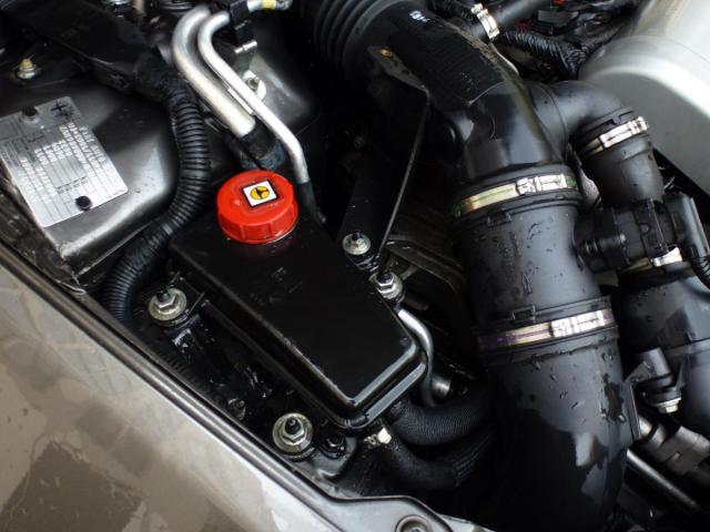

Viké Piké Posté(e) le 4 Juillet 2014 Signaler Posté(e) le 4 Juillet 2014 Yop ! Je me permet de remettre ici les quelques news postées aussi dans mon showroom pour ceux que ça intéresse Donc au programme de la semaine dernière : remplacement du bocal de DA + vidange complète du circuit pour remplacment du liquide. Pour ceux qui aurait manqué une étape, voilà à quoi ressemblait mon bocal lorsque j'ai reçue l'auto : Ne sachant pas trop s'il s'agissait d'un trop plein lors de la dernière révision ou bien d'une fuite du bocal, j'avais donc bien bien dégraissé et nettoyer la zone lors d'un 1er gros décrassage du comartiment moteur avant le Rasso Nationale... Le soucis, c'est qu'en rentrant du Rasso, le bocal dégueulait de nouveau et ressemblait à la première photo .. Et c'est en lisant les mésaventures de Phil sur ce topic et en suivant vos conseils ici que je me suis un peu précipité pour le remplacer même si je n'avais pas de bruit chelou dans la crémaillère ou de début de grincement de la pompe de DA... J'ai préféré le faire au plus vite 1ère étape : vidange complète en ouvrant la purge au niveau de la crémaillère (j'avoue faut aller la chercher un peu loin... faut le bras long...) 1ère étape (bis) : démarrer le moteur et faire des tours de volant à fond à gauche, à fond à droite pour tout faire couler, et je peux vous assurer qu'il en coule encore au moins autant ! 2ème étape : démontage du bocal ... easy ... ça nécéssite seulement de démonter le manchon d'adimssion d'air 3ème étape : remontage du nouveau bocal et 1er remplissage 4ème étape : re-démarrage du moteur et mouvement de volant pour faire baisser le niveau puis re-fair ele niveau ! Tout simplement ! Donc comme tu disais Phil, c'est tout à fait abordable par soi-même. Question tarif : +1 bocal à 37€ +1 bidon de liquide DA TUTELA LMH à 16€ +1h de MO à 66€ >>> TOTAL : 119€

Viké Piké Posté(e) le 7 Juillet 2014 Signaler Posté(e) le 7 Juillet 2014 (modifié) Yes Jack Je l'ai fait faire par MG Autos Villeurbanne donc l'auto était sur le pont, pas trop haute juste histoire de pouvoir bosser dans le compartiment moteur et que quel'qu'un d'autre puisse monter dedans pour démarrer et tourner le volant. Mais assez haute pour y glisser un bac dessous et récupéré le vieux liquide Ouille, a te lire, je pense que tu y a droit aussi... Ça n'empêche pas de rouler tant que tu as le niveau de liquide et que la pompe ne tourne pas a vide, mais comme c'est dit plus haut, vaut mieux une vidange et un bocal pour moins de 150 qu'une crémaillère a 800 ;( Modifié le 7 Juillet 2014 par Viké Piké
