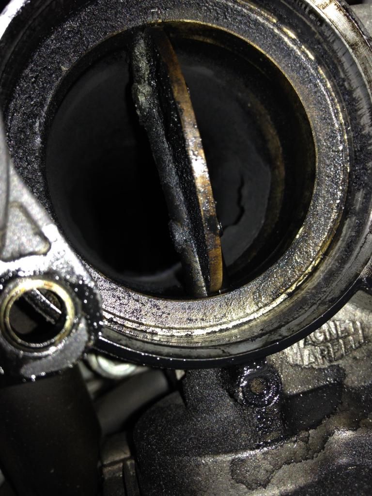

grego77 Posté(e) le 6 Juillet 2014 Auteur Signaler Posté(e) le 6 Juillet 2014 Bon, a part le rament qui ne tient pas, et encore c est aléatoire, mais quand même plus lorsque que je ne l utilise pas pesant plusieurs jours. On m a parlé du capteur d admission d air, mais pas réussi a le remonté, je n aimais pas la clé qui va bien, visiblement du torx, et encore meme pas certain.. Par contre j ai ouvert au bout de la rampe, vous en pensez quoi?:

grego77 Posté(e) le 7 Juillet 2014 Auteur Signaler Posté(e) le 7 Juillet 2014 Facile quand on l a fait une fois, moi je decouvre ce moteur, et je n ai pas encore acheté le RT ;-) Mais le tuto a l air pas mal, manque juste quelques photos... La repro est prévue a la rentrée, mais il va falloir que je nettoie la vanne avant d epartir en vacance, ce que j ai mis en photo, c est bien le boitier papillon?.. Pourquoi est il gras et plein d huile?..
grego77 Posté(e) le 7 Juillet 2014 Auteur Signaler Posté(e) le 7 Juillet 2014 Oui j ai vu ca, c est bien ce qui m inquiète.. Par contre, quel produit pour nettoyer la vanne et le boitier papillon?
grego77 Posté(e) le 7 Juillet 2014 Auteur Signaler Posté(e) le 7 Juillet 2014 Oui j ai lu le post sur les additif.. Comme toujours, lorsque tu lis un post, il y a tout et son contraire... J ai vu aussi le kit nettoyant vanne egr de chez Bardal.. Je verrai ce que je fais, toute facon le garage ne peut pas me la prendre avant le 21 juillet;
grego77 Posté(e) le 16 Juillet 2014 Auteur Signaler Posté(e) le 16 Juillet 2014 Bon bilan des courses, une vanne egr changée et un capteur de pression suralimentation! Pris sous la garantie VO du garage où je l ai acheté..
