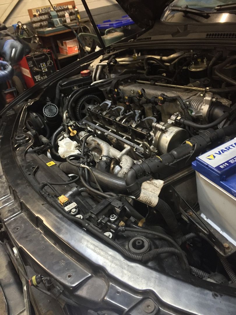

grego77 Posté(e) le 4 Janvier 2016 Signaler Posté(e) le 4 Janvier 2016 Bonjour à tous, J aurais besoin d une info mécanique, concernant la pompe à vide et le turbo. Savoir comment l un est lié à l autre, et si une défaillance de l un ou de l autre peut dégrader l autre élément. Pour résumer, ma159 SW 1.9 120ch à vu son turbo casser. Après changement de celui ci, un gros bruit de claquement dans le haut moteur s ai fait entendre. Apres demontage et test des injecteurs (ok), le démontage a suivi jusqu au poussoirs mécaniques (ok aussi), et une visite des cylindre a l endoscope n a rien révélé... Du coup on se penche sur la pompe à vide, sauf que, il y une expertise sur mon véhicule, car le turbo était garanti. Mais si la casse de celui ci à put causer la panne de la pompe celle ci est à prendre en charge par le garage. D'où ma question, comment fonctionne la pompe par rapport au turbo, ont il une alimentation en huile commune, etc... D avance merci à vous. Dernière question, est il possible de faire tourner un moteur en désactivant la pompe à vide? (pour vois si c est bien elle qui est en cause du bruit?) Car, si ma pompe est ok, on repart pour un démontage moteur et déculassage pour voir après les cylindres...

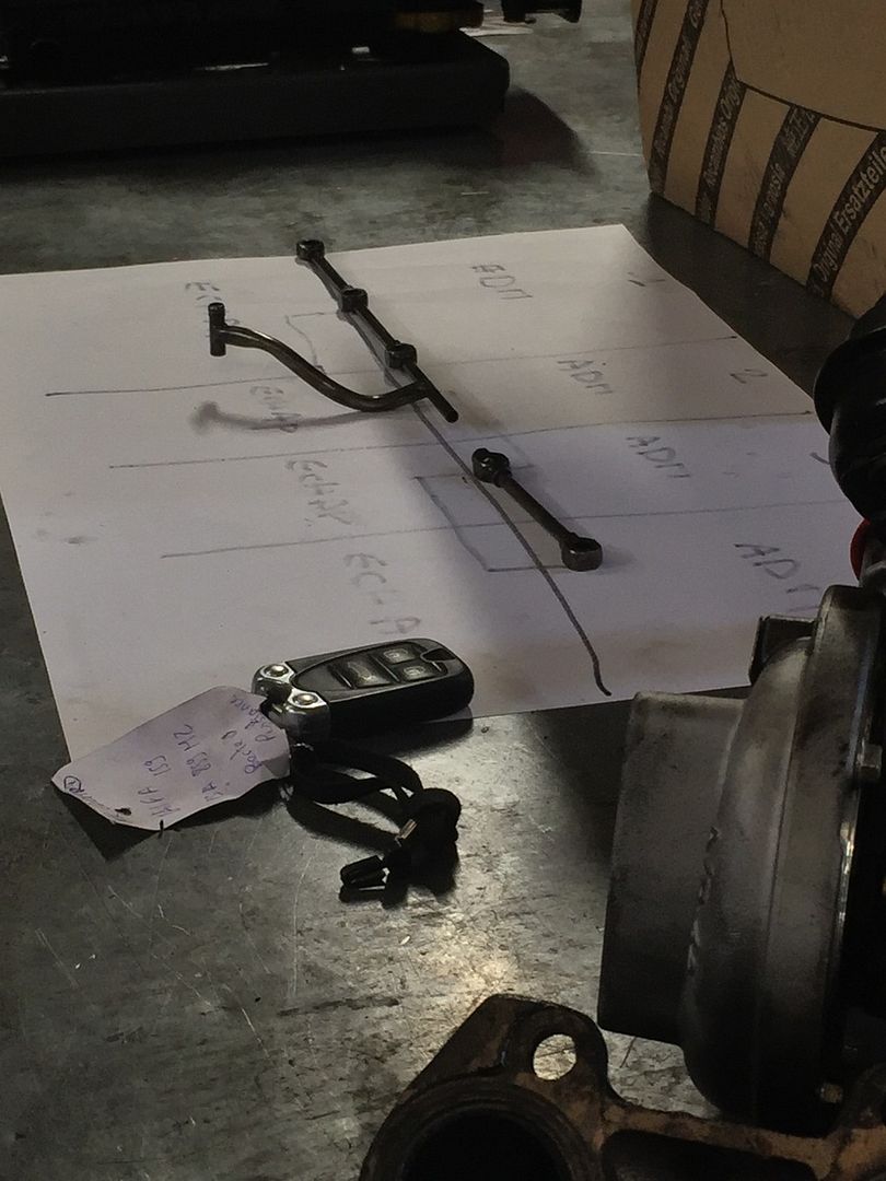

grego77 Posté(e) le 6 Janvier 2016 Auteur Signaler Posté(e) le 6 Janvier 2016 Quelqu un pourrait me dire si il est normal que cette piece soit en deux partie?
Alfiste042 Posté(e) le 6 Janvier 2016 Signaler Posté(e) le 6 Janvier 2016 Tu es sur que ta 159 est entre de bonne main? Ils font peurs leurs mécano, si tes compressions sont bonnes ça veut dire que la segmentation est bonne et les soupapes sont étanche.
Jow Posté(e) le 7 Janvier 2016 Signaler Posté(e) le 7 Janvier 2016 Je ne sais pas ce qu'est cette pièce, je ne pourrais pas te dire si c'est normal ou non. Stand 14 bosse bien... en général après suffit que ce soit un apprenti ou quoi on ne sait jamais... Le problème n'intervient qu'a chaud, c'est un truc qui déconne quand le métal ce dilate où un problème de lubrification quelque part...
grego77 Posté(e) le 7 Janvier 2016 Auteur Signaler Posté(e) le 7 Janvier 2016 Le mécano qui bosse sur la voiture, a un peu de bouteille ce qui pourrait être rassurant ;-)
Jow Posté(e) le 7 Janvier 2016 Signaler Posté(e) le 7 Janvier 2016 j'espère ! Vivement qu'ils t'annonce la bonne nouvelle ! Pour la piece je ne sais pas si c'est normal ou pas, il y a un schéma autour comme si c'était l'arbre a cames... sauf que ça ne ressemble pas du tout à ça
grego77 Posté(e) le 7 Janvier 2016 Auteur Signaler Posté(e) le 7 Janvier 2016 Oui en fait il s agit d une sorte de durit qui lubrifie l arbre a came, le shema en dessous, c est simplement pour y poser les poussoirs lorsqu ils ont démonté. J ai une photo plus surprenante de ma voiture;-)
