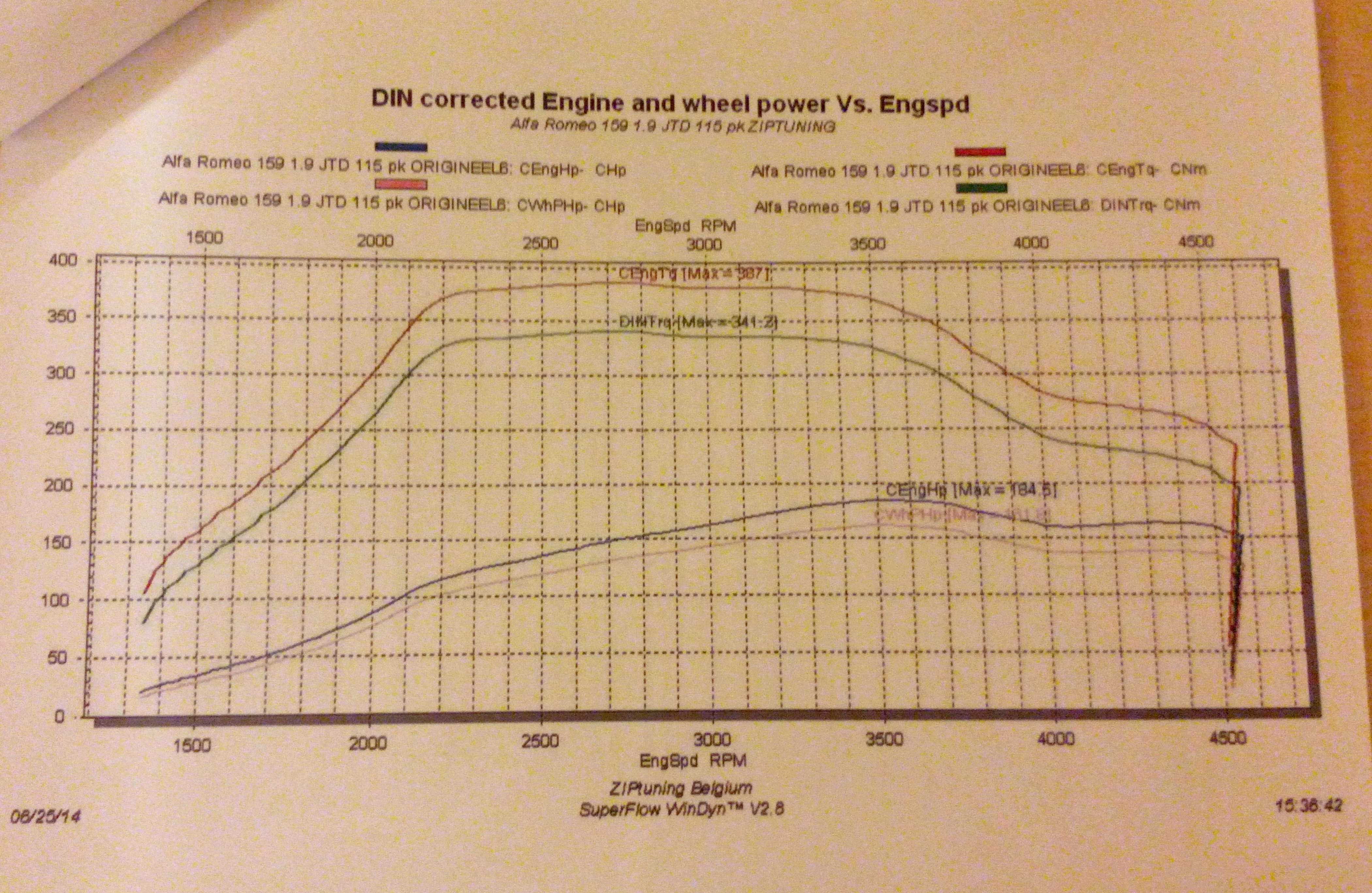

grande punto emotion Posté(e) le 15 Janvier 2016 Signaler Posté(e) le 15 Janvier 2016 Hello les amis, j'ai eu la 159 reprogrammer, pourriez-vous me dire suivant le plan à combien elle est reprogrammé, je possède deux feuilles une avec 140cv et l'autre 184cv, pourquoi ?? je vous remercie d'avance

Jow Posté(e) le 15 Janvier 2016 Signaler Posté(e) le 15 Janvier 2016 (modifié) le jtd 115 8v prend 150cv grand maximum, t'as pris 25cv c'est déjà pas mal. Mais le type qui t'a fais la reprog ne t'as pas lu les graphiques ? Edit : la différence est normalement de 10/15cv.. la y'en a presque 40. Modifié le 15 Janvier 2016 par Jow

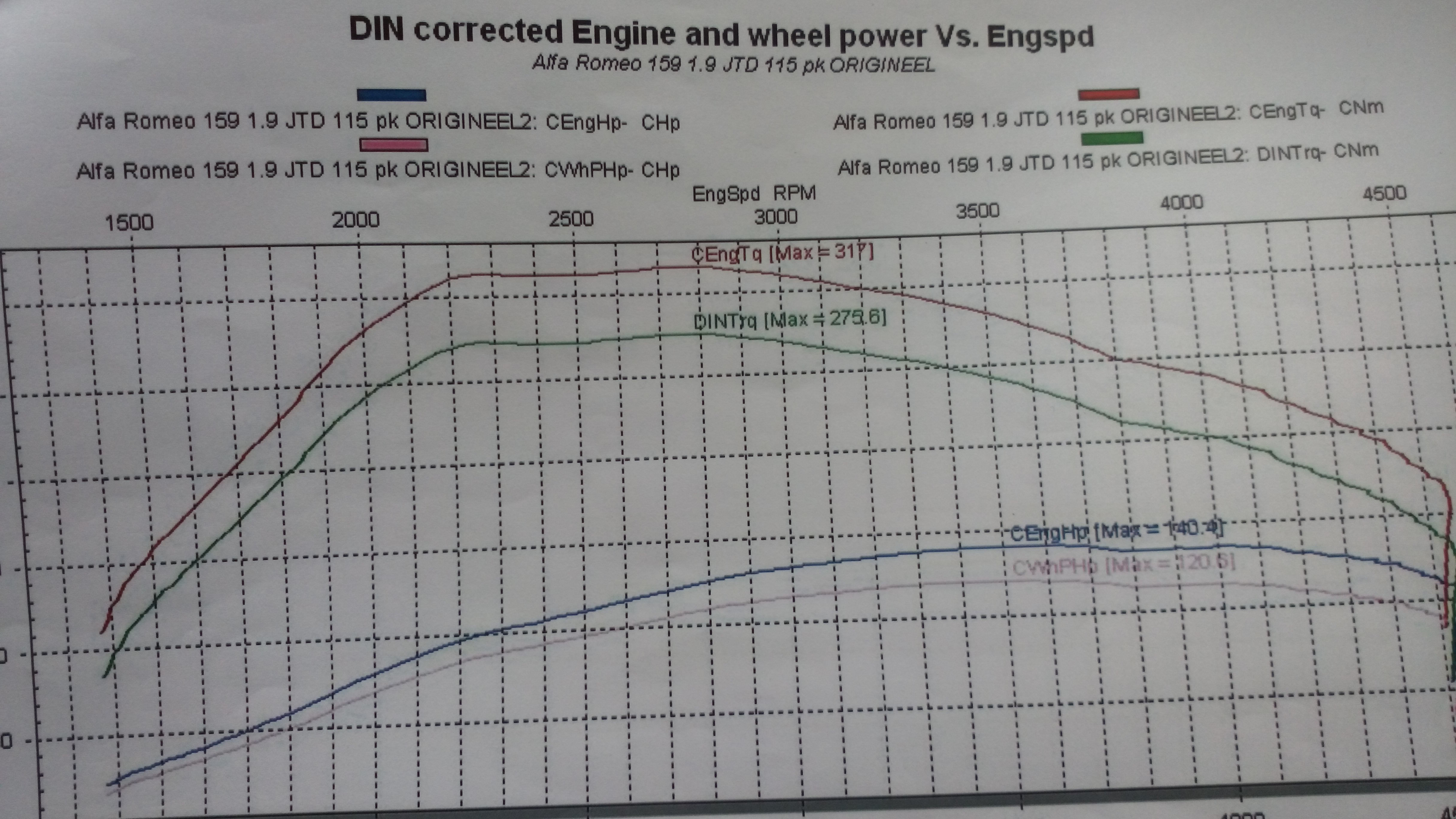

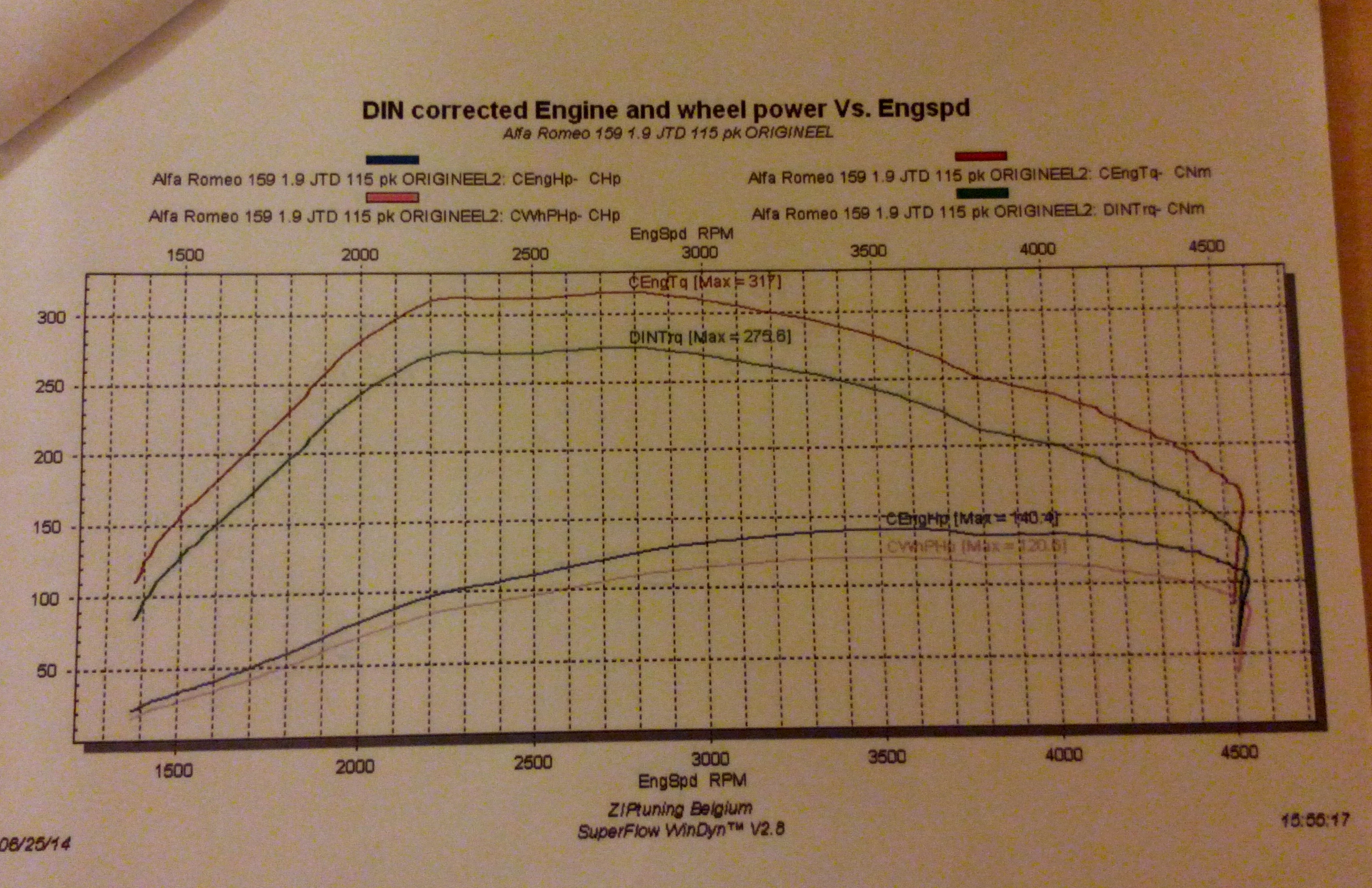

grande punto emotion Posté(e) le 15 Janvier 2016 Auteur Signaler Posté(e) le 15 Janvier 2016 (modifié) Je l'ai acheter d'occasion et l'acheteur me dit qu'elle est reprogrammé a 184cv moi d'après la feuille elle est reprogrammée à 140cv / 317nm et j'ai essayer avec un ami que lui es repgrammer chez Dyna*** à 163cv 367nm et je parts directement avec la mienne ?? en suite ont a fait le changement de nos 159 au cas ou que la conduite serait en cause (sur un grand zoning en construction donc aucune circulation) et là exactement le même il part directement avec ma 159 Modifié le 15 Janvier 2016 par grande punto emotion
Jow Posté(e) le 15 Janvier 2016 Signaler Posté(e) le 15 Janvier 2016 (modifié) Alors j'ai du mal a lire tes feuilles... Je lis Origineel et ziptuning. Dans le cas j'en comprend que c'est une 1.9 jtd 140 qu'a été reprog a 184. Oui c'est bien ça.. Tu as ta courbe d'origine et ta courbe reprog Modifié le 15 Janvier 2016 par Jow

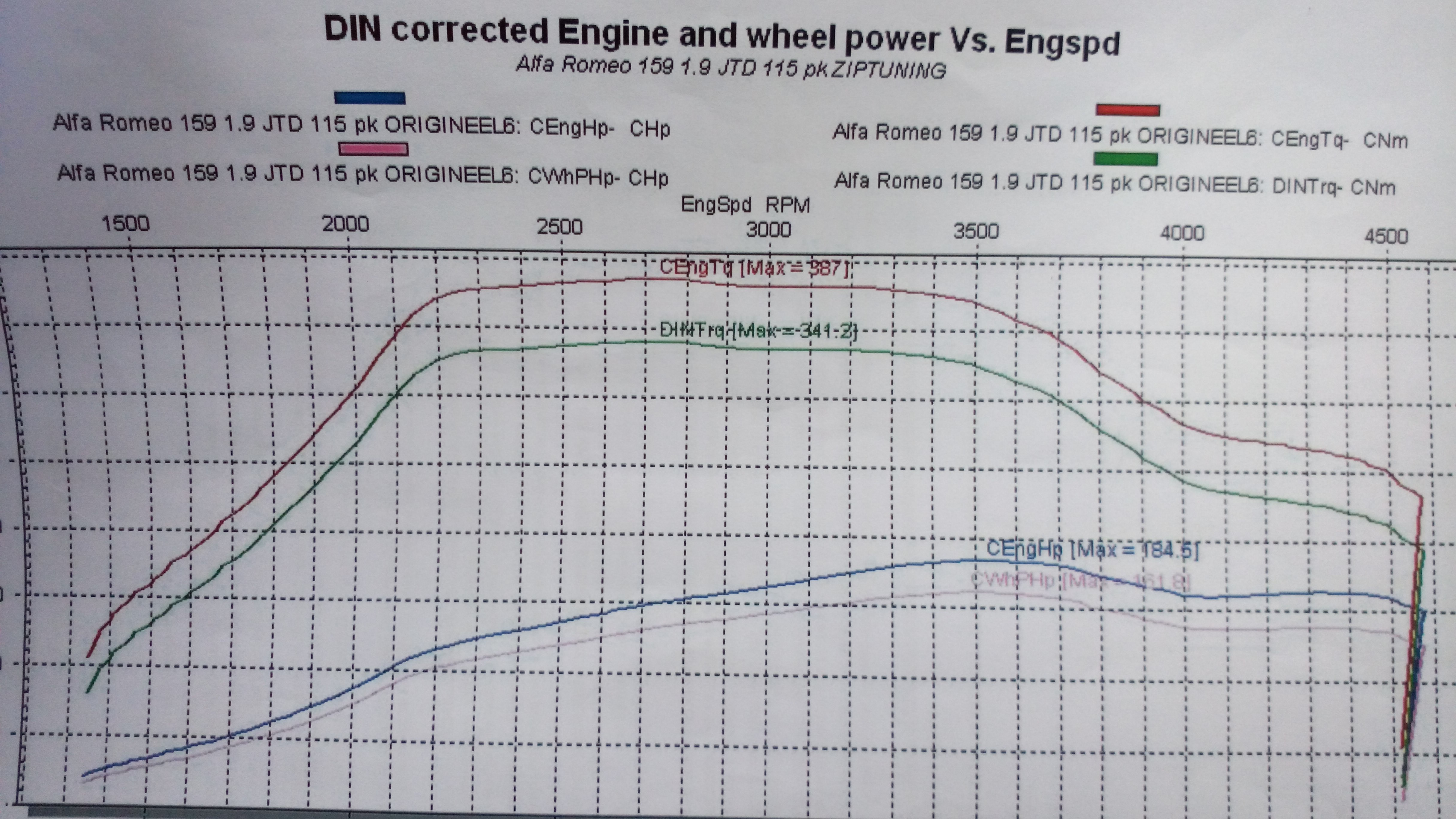

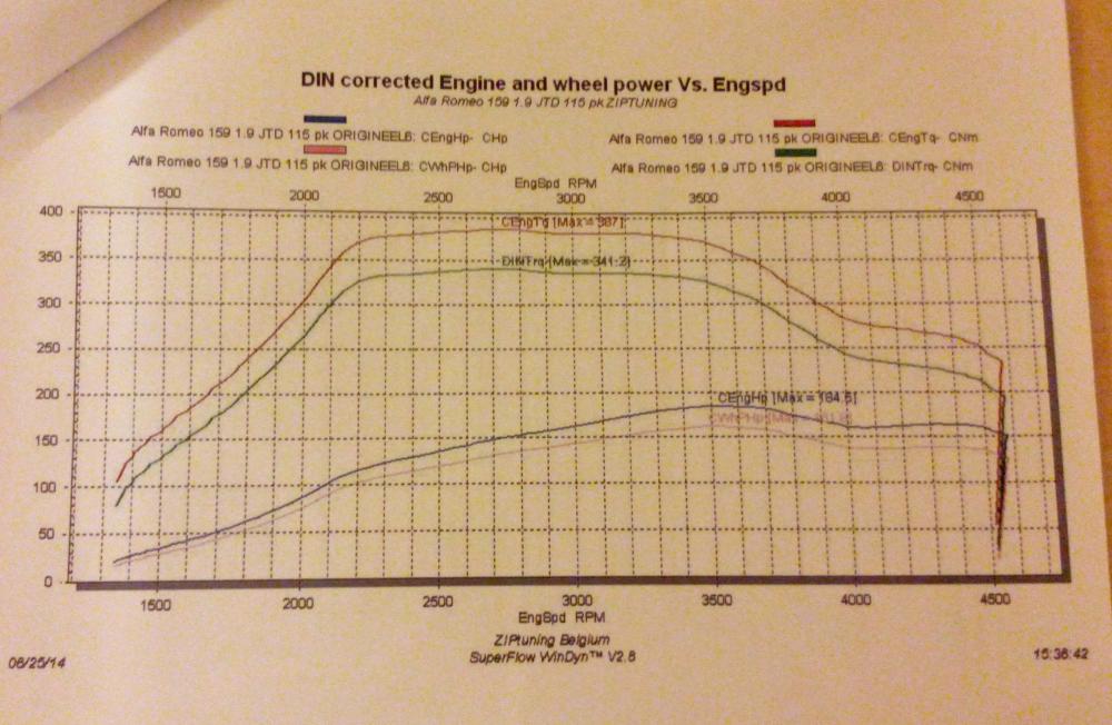

grande punto emotion Posté(e) le 15 Janvier 2016 Auteur Signaler Posté(e) le 15 Janvier 2016 je refais les photos des résultats
Jow Posté(e) le 15 Janvier 2016 Signaler Posté(e) le 15 Janvier 2016 (modifié) Ah bah c'est nettement mieux ! Donc sur ton premier graphique : Rouge et bleu Puissance moteur Vert et rose Puissance aux roues On lit que le moteur développe 140cv et au roues tu as 120.5 cv soit un perdition de 15% ce qui est normal Sur ton deuxième graphique : Rouge et bleu Puissance moteur Vert et rose Puissance aux roues On lit qu'au moteur tu as 184cv et qu'aux roues je crois lire 161.6 donc une perdition d'environs 12% ce qui est toujours normal. Avec de meilleures photos c'est tout de suite mieux... Ton véhicule fait donc 161.6 cv. Modifié le 15 Janvier 2016 par Jow
grande punto emotion Posté(e) le 15 Janvier 2016 Auteur Signaler Posté(e) le 15 Janvier 2016 A super un grand merci et désoler de la qualité :/ et en couple elle aurait donc 341nm ?
