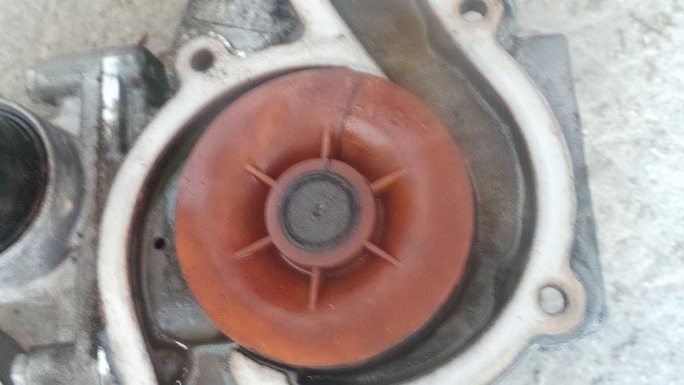

Salut tout le monde je vous expose mon problème en prenant la national et après des montés en régimes je m'arrête a un feu rouge et en regardant mon compteur je vois la température d' eau a 110 degrés hors elle a toujours étais stable a 90 degrés je met donc le chauffage et la température redescend jusqu’à 90 puis se stabilise je coupe le chauffage et en roulant normalement elle reste a 90 et en augmentant le rythme la température remonte jusqu’à atteindre la zone rouge je ralentit et elle se stabilise a 90. j'ai regarder le ldr qui est aux bon niveau...

se qui est bizarre c'est qu'en roulant normalement elle est a 90 et qu'en augmentant le rythme elle ne suis plus c'est pourquoi je pense a la pompe a eau
bon de toute façon jvais devoir passer par la case embrayage alors jvais tout sortir et faire courroie pompe embrayage

S'ils se déclenchent et qu'elle redescend un peu en température, ce n'est pas un problème de pompe à eau. (l'eau refroidie par le radiateur va refroidir le moteur, et il n'y a que la pompe à eau pour l'y envoyer)
Si ta pompe à eau était foutue, il y a longtemps que ton joint de culasse serait sorti par le pot d'échappement.
