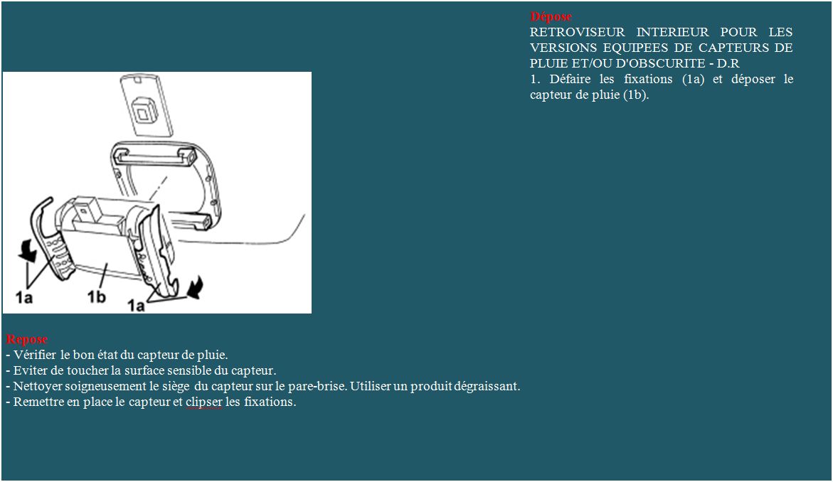

Antinomique-159 Posté(e) le 29 Janvier 2016 Signaler Posté(e) le 29 Janvier 2016 Le capteur de pluie est juste clipser, le problème vient d'ailleurs

Antinomique-159 Posté(e) le 30 Janvier 2016 Signaler Posté(e) le 30 Janvier 2016 Primo il n'y a pas de gel. Il peut toucher avec les doigts la partie sensible. Débranche la batterie un moment, ça peut être repartir.
GTRoms Posté(e) le 30 Janvier 2016 Signaler Posté(e) le 30 Janvier 2016 Je me rappellais plus comment ils sont fait c'est pour ça que je demandais une photo. J'ai donc regardé sur Google images et si c'est bien le carré il y a un gel
Antinomique-159 Posté(e) le 30 Janvier 2016 Signaler Posté(e) le 30 Janvier 2016 (modifié) Pas de gel, garde le pour ta coiffure Le pare brise.pdf Modifié le 30 Janvier 2016 par Antinomique-159

GTRoms Posté(e) le 30 Janvier 2016 Signaler Posté(e) le 30 Janvier 2016 (modifié) Je mets de la cire pas de gel faudra que tu me dises comment tu appelles la sorte de plastique moue qu'il y a entre le pare brise et le capteur. Perso j'appelle ça du gel. Ça fait 6 ans que je suis dans le vitrage auto, je pense pas dire de conneries... Je ferai une photo rien que pour toi à l'occaz si tu y tiens Modifié le 30 Janvier 2016 par GTRoms
