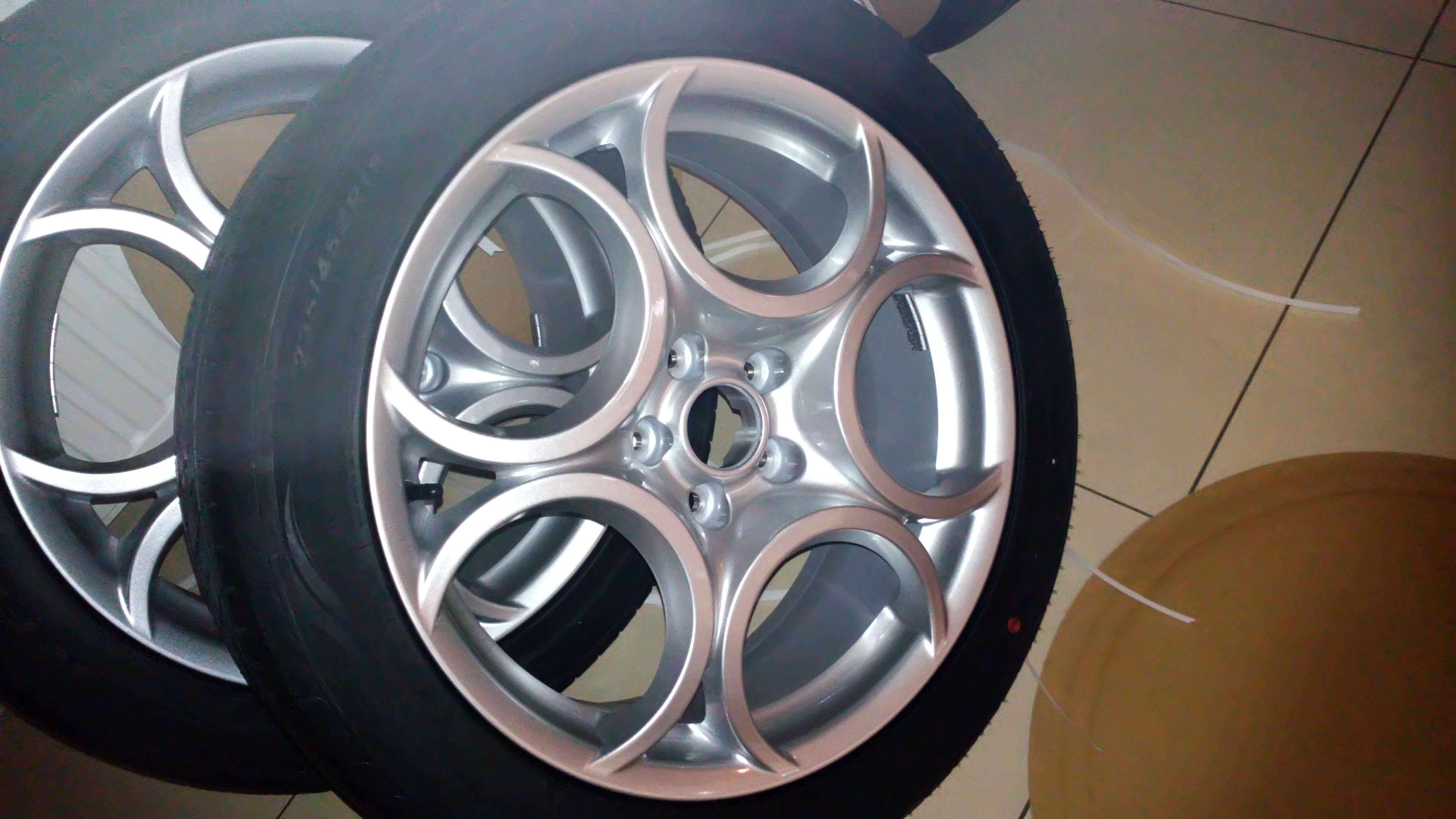

Note : Rabaissement suite a mes nouvelles jantes reçu, type Alfa 8C en 235.45.R18 (je vous rassure je ne suis pas amateur de tuning j'en ai horreur!!!)

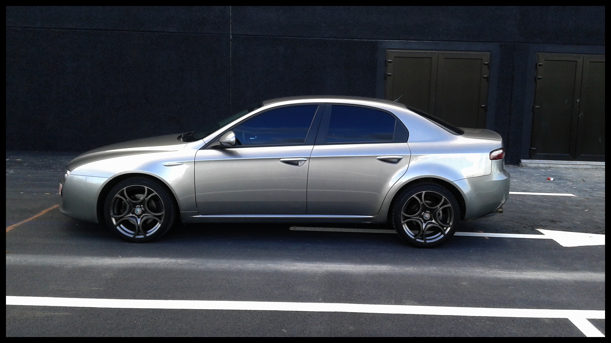

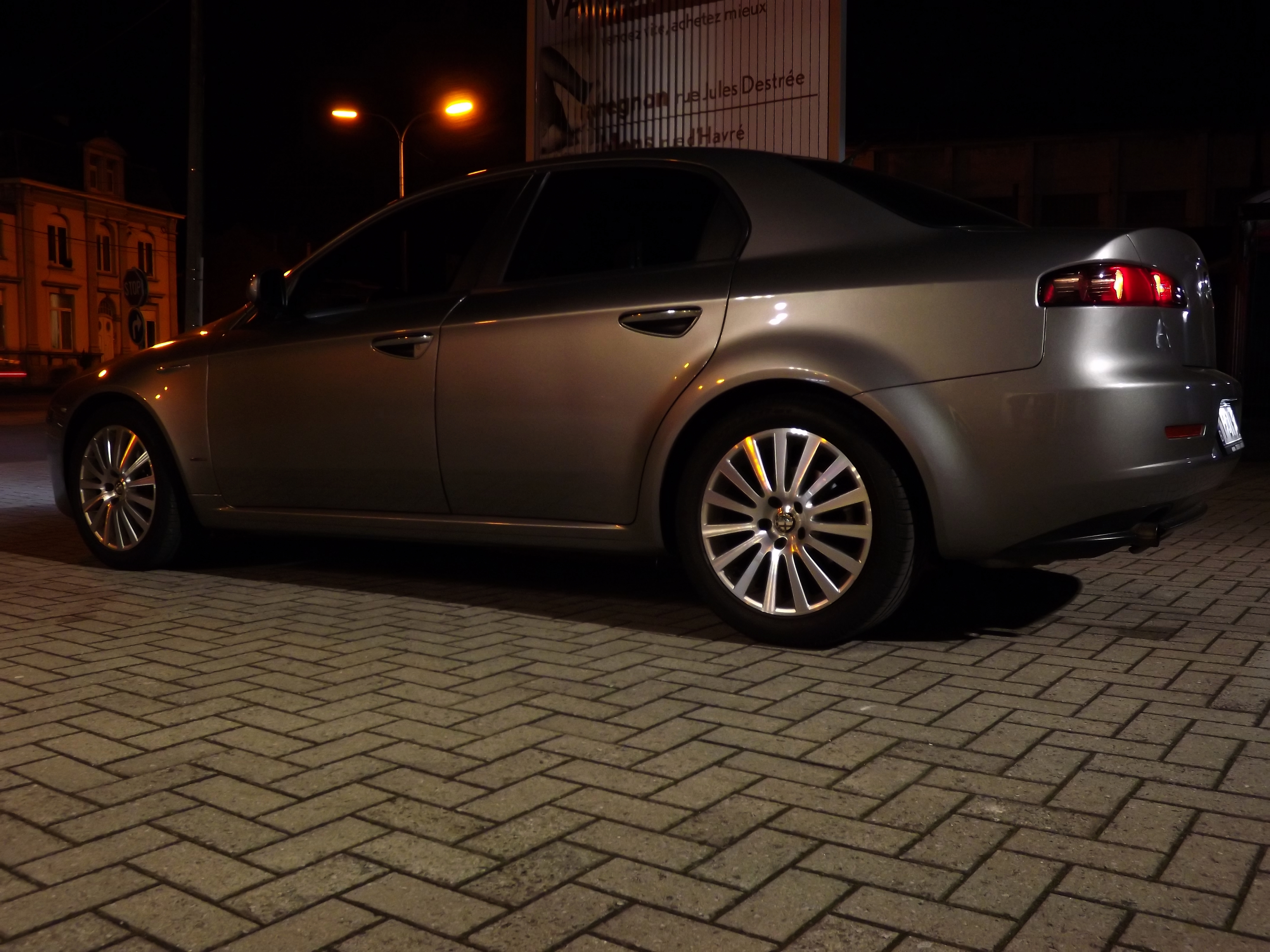

Voici deux photos, 1h00 après sont rabaissement ^_^
Modifié par grande punto emotion
:wub: vraiment sympa .
J'ai commandé un jeu de ressort court eibach et le faire la semaine prochaine .
J'ai hâte , quand je vois le résultat chez toi;).
J'ai juste peur que ça touche un peu plus sous le cache moteur , parce que sur le tbi c'est déjà bas , bon c'est que du plastic au pire .
Modifié par TUOMASI76
Merci beaucoup :)
honnêtement tu ne toucheras pas, par contre c'est légèrement plus sec sur la route.
par-contre en tenu de route déjà que la 159 est fort accroché au sol ici c'est incroyable elle bouge plus du tout, aussi si tu as déjà remarquer quand tu tournais brusquement
ta 159 s'incliner de façon pas mal sur le coté de façon à le remarquer, avec les ressorts eibach j'ai plus sa ^_^
Cool ça me rassure , la 159 tbi est taré plus dur que la tienne d'origine , donc moins de roulis .
Mais j'imagine que ( ca doit et )ça va grave accroché :rolleyes:.
Tes nouvelles jantes c'est du 19 p.?
Non c'est du 18", j'ai vu récemment qu'on vendait du 19" 1400euros hors pneus.
Honnêtement du 18" rend pas mal, mon ancienne 159 (précédente) été en 18" 225.40.18 (elle était sur une giuliette avant) ! elle n'était pas rabaisser !
je trouvais sympa le rendu, (oui je sais c'était la même que j'ai actuellement :bigrir:) suite au regret d'avoir vendu cette 159, j'ai attendu 3mois pour retrouver ce beau grigio stromboli ^_^
J'ai la même couleur en tbi avec des jantes 18 de ti .
Punaise comme elle claque la dernière photo :wub:
