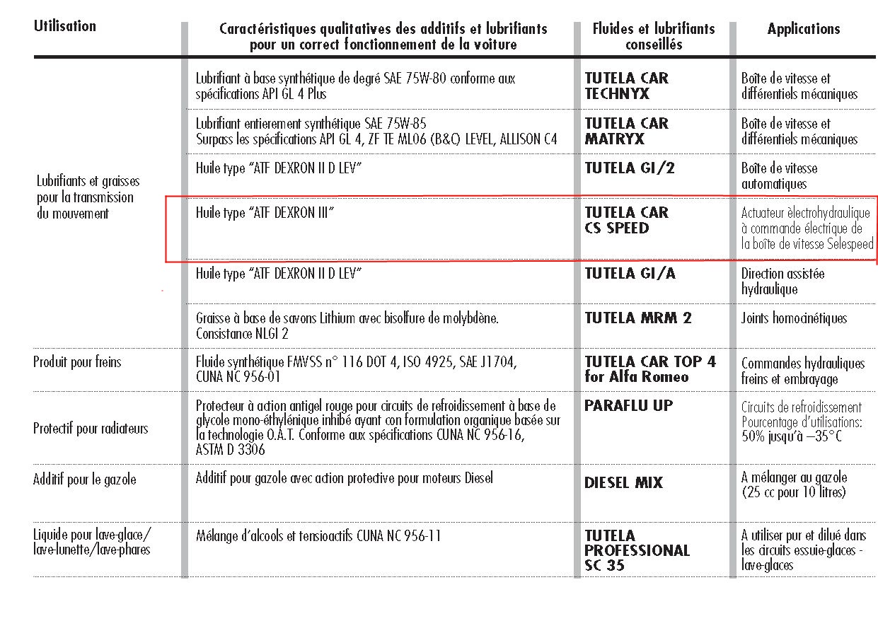

ti-djess Posté(e) le 18 Février 2016 Signaler Posté(e) le 18 Février 2016 Bonjour, Tout est dit sur le titre .... Je voulait juste savoir comment faire le changement huile sur le selespeed car le mécano a la c... ma mis du dexron 3 et pas du tutella. Merci
Tyler Posté(e) le 18 Février 2016 Signaler Posté(e) le 18 Février 2016 Quelle est la norme de la tutela ? tutela n'est qu'une marque, donc c'est peut etre compatible ?
golddigger Posté(e) le 18 Février 2016 Signaler Posté(e) le 18 Février 2016 (modifié) C'est fortement conseillé de mettre de la Tutela, le robot a été développé avec. Pour la procédure, il faut tout purger. Et c'est faisable uniquement à l'aide de MES ou Examiner pour communiquer avec Selespeed. Modifié le 18 Février 2016 par golddigger
ti-djess Posté(e) le 18 Février 2016 Auteur Signaler Posté(e) le 18 Février 2016 Il y a 2 heures, Tyler a dit : Quelle est la norme de la tutela ? tutela n'est qu'une marque, donc c'est peut etre compatible ? ben justement non ... la dexron 3 est plus apaise alors que la tutela est un peut liquide de frein et huile ya un mélange .... si j'ai bien compris ...... les explication d'alfa ...
ti-djess Posté(e) le 18 Février 2016 Auteur Signaler Posté(e) le 18 Février 2016 oki .... je v regarde mon mes pour voir ça alor ....
Antinomique-159 Posté(e) le 18 Février 2016 Signaler Posté(e) le 18 Février 2016 Lis ton manuel Dexron III ou tutela c'est kif kif
