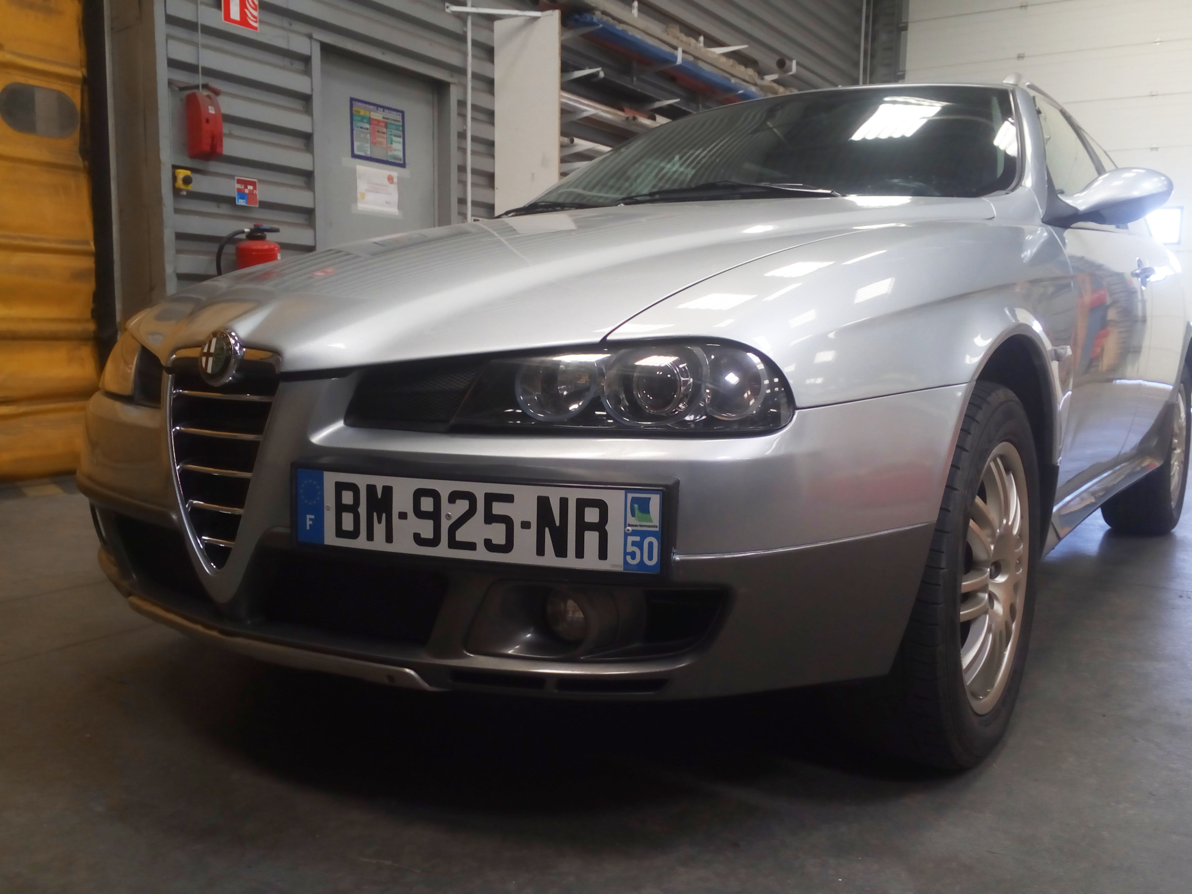

Salut a tous!
Apres un long "raz le bol" d'avoir des optiques qui eclairent que dalle sur le cross et autre 156, je me suis lancé dans l'installation de bulbs complets avec kit xenon (4300K)... Attention, pour les bricoleurs...mais simple. Ci joint quelques photos.

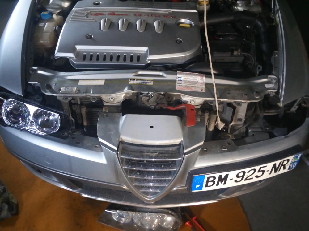

Etape 1> depose du pare choc
Etape 2> depose des optiques

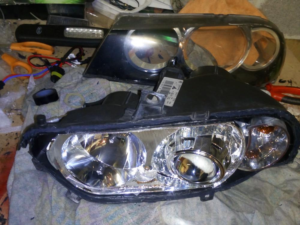

Etape3> ouverture du phare, au decapeur thermique, chauffer gentillement le pourtout afin de ramollir le butyl, on y va molo
Etape4> On nettoie le poutour pour oter l'excedent de colle histoire d'avoir une surface propre

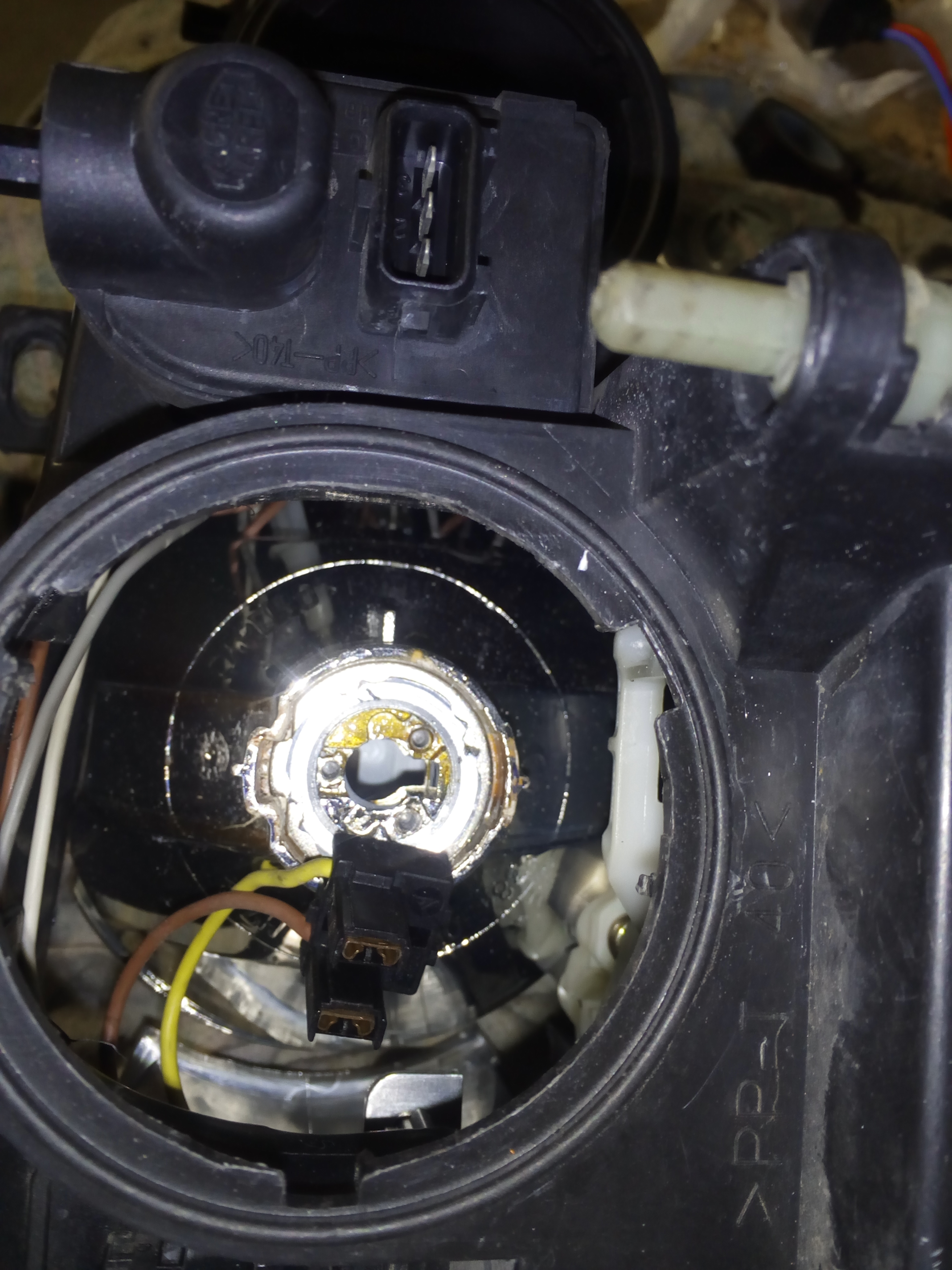

Etape5> On declipse le deflecteur central (celui qui masque le faisceau de lampe)

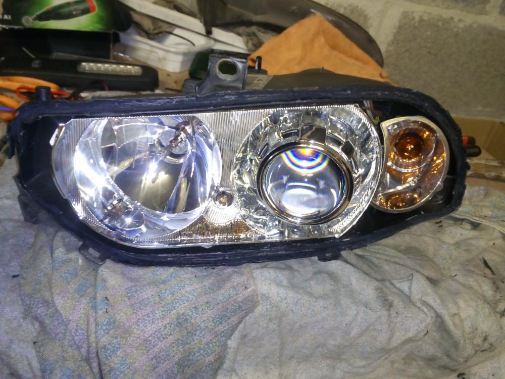

Etape6> Une fois le trou de l'ampoule a nu, on insere le bulb complet, on le vis a son dos avec l'ecrou fourni en oubliant pas de mettre la platine au forat H7 derriere.
Etape 7>On souffle si possible a la bombe d'air sec ou la soufflette!
Etape 8> Avec un boudin de butyl (ebay) de 1cm de diam on vient epouser le pourtour du phare dans la gorge prevu pour le collage collage
Etape 9> On ceinture fort (petite sangle a camion dans mon cas) pour assemblage du verre en polycarbonate et on chauffe au decap pour ramollir le butyl, une fois refroidit, il est pris...

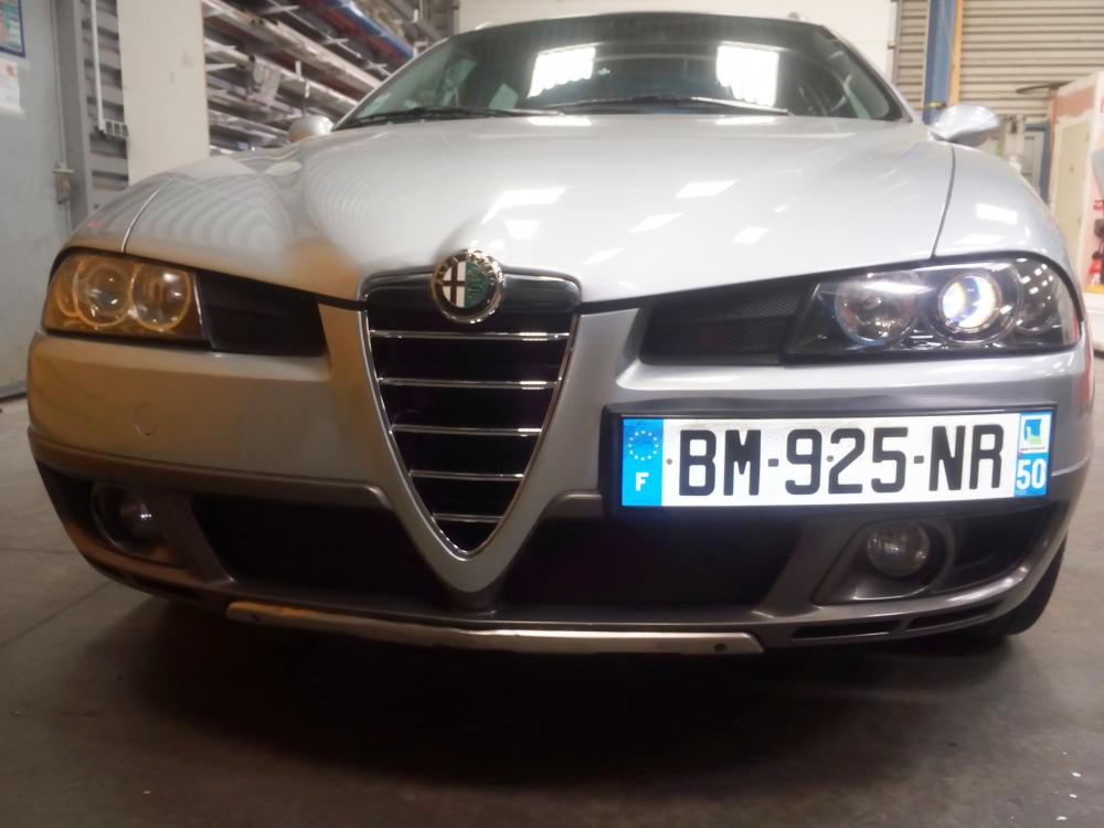

Etape 10> on remonte des optiques, on branche le tout (ballast, connectique d'origine et...) et le put*** de pare choc avant et ses super fixation qui pete et hop...ENJOY IT
Ne pas omettre un petit reglage des optiques! Je posterai d'autres photos du cross avec... une autre tronche....pour une centaine d'euros!

Alors en terme de rendu, rien a voir avec un kit standard au xenon bien evidemment... La ligne de demarquation est ultra visible, bien nette. Mes phares etaient deja bien reglés et l'installation qui respecte l'emplacement de l'ampoule d'origine n'a besoin de presque aucun reglage! Quand aux force de l'ordre, rigolons un peu, a moins d'avoir des optiques ridiculeusement trop "voyantes" et de tomber sur un fortiche, il ne vous arreterons jamais! De plus, l'aspect exterieur se confond aisement avec des origines en dehors des laves phares; et commenty evaluer "au blaze" la hauteur d'un phare? On a beau etre asermenter on a pas l'outil ni la science infuse donc.... Et quel flic connait le crosswagon? A 700 ex pour la France, deduction faites des accidentes, peu sont encore en circulation...bref, peu de risque donc. Et pour le CT sachez que des kit au xenon sont tolerés si ils sont trop bas (pas de contre visite) ou parfaitement reglés, pas trop haut (contre visite obligatoire)!J'en suis ultra satisfait c clair. Je posterai qques autres photos en conditions reelles des que j'ai un peu de temps.

l'avantage ,c'est d'avoir du xénon en feu de croisement et en feu de route.
Le résultat est joli.
