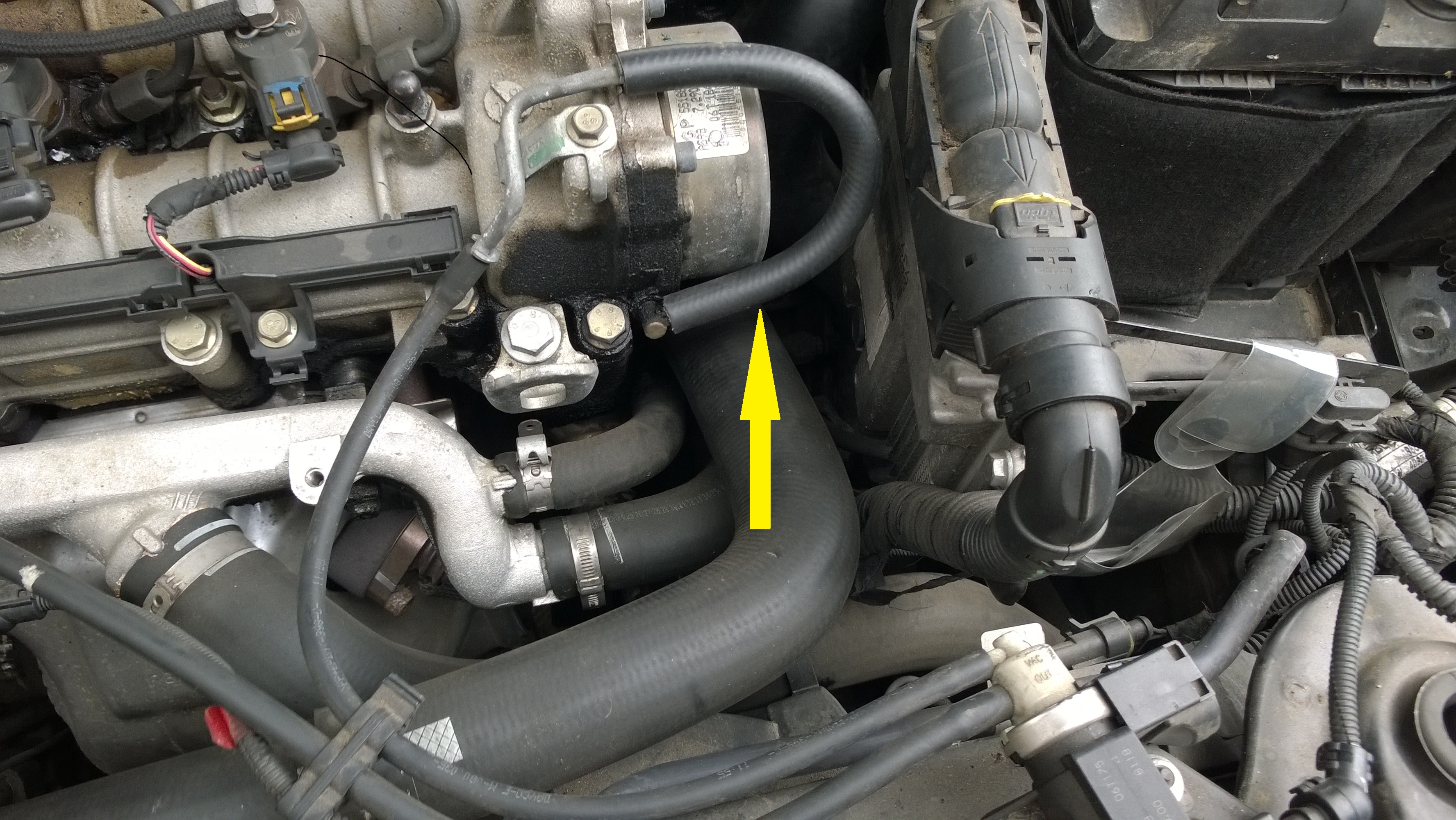

pascal.19 Posté(e) le 29 Mars 2016 Auteur Signaler Posté(e) le 29 Mars 2016 Bonjour à tous Donc, j'ai fais quelques contrôles supplémentaires. La durite sur la photo était complètement sèche et coupée au niveau de la flèche jaunes, je l'ai remplacée. J'ai fais un test débitmètre débranché, la voiture démarre mieux, beaucoup plus de couple en dessous de 2000 tours, très bonnes accélérations, le mano de turbo monte rapidement à fond, elle ne passe jamais en mode dégradé par contre elle fume noir à hauts régimes (4000tours). Si j'arrête le moteur et que je rebranche le débitmètre, c'est à bas régime, sur le couple qu'elle fume noir et elle manque de pèche . J'ai fais aussi les contrôles ci dessous et tout semble correcte. A+

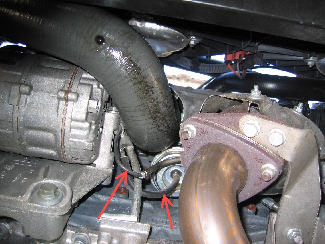

Antinomique-159 Posté(e) le 31 Mars 2016 Signaler Posté(e) le 31 Mars 2016 Regarde les petites durites indiquées en rouge. Il faut regarder visuellement si Capteur de pression du turbocompresseur et l'actuateur turbo fonctionne correctement en accélerant.
pascal.19 Posté(e) le 31 Mars 2016 Auteur Signaler Posté(e) le 31 Mars 2016 Bonsoir Visuellement, il va falloir que je me fasse aider car je ne pourrai pas entre dessous et dedans la voiture... Sinon, le relai du régulateur du turbo que le test "actionneur" est censé faire claquer se trouve ou ? Et temps que je suis dans les questions, est il possible de contrôler la commande de géométrie variable et quel est le rôle de la capsule style wastegate ? Parce que normalement le système de décharge sur les géo variable est diffèrent me semble t'il, sinon qu'est ce qu'elle marche bien l'auto...avant cette p....n de coupure en mode dégradé. Merci A+

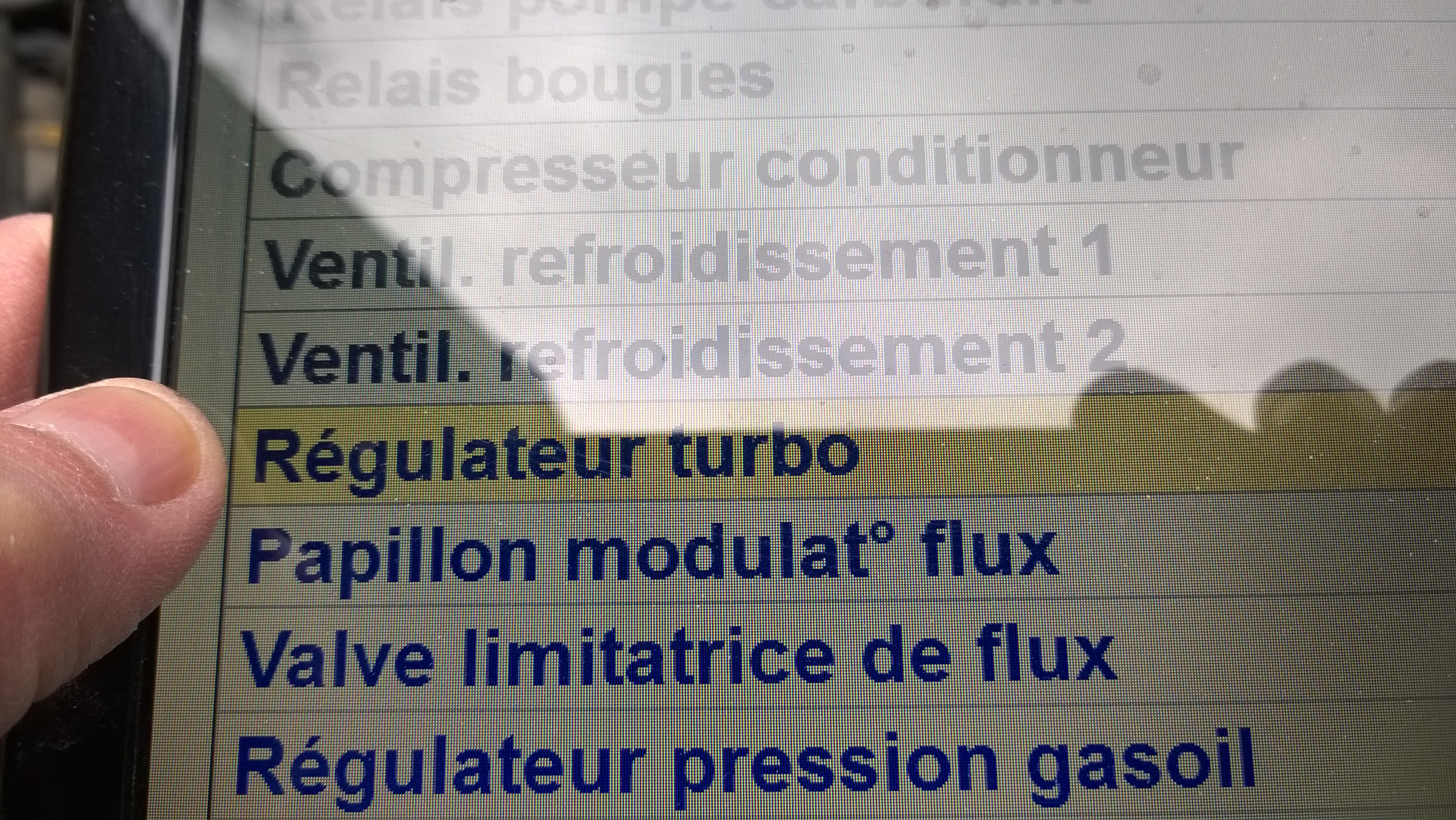

pascal.19 Posté(e) le 1 Avril 2016 Auteur Signaler Posté(e) le 1 Avril 2016 Bonjour J'ai fait le test demandé par Antinomique: la tige de commande bouge bien à l'accélération . Si je débranche la durite sur l'électrovanne en photo si dessous et que j'aspire, j'entends la capsule qui travaille et moteur tournant on sent bien une bonne dépression de la pompe à vide. Je reviens sur le menu "actionneurs" dans MES, j'arrive à tout faire fonctionner sauf le régulateur de turbo, il ne se passe rien et je n'entends aucun relai claquer. L'électrovanne fonctionne si je l'alimente avec un 12 vols direct, sur son câble d'alimentation (2 fils) j'ai bien un 12 volt si je ferme à la masse, sur l'autre rien du tout. Est ce deuxième fil qui commande la fermeture de l'électrovanne ? Si je débranche l'électrovanne, j'ai le code pane donc elle est bien reliée à l'ecu. Tout les fusibles sont ok . A+

Antinomique-159 Posté(e) le 1 Avril 2016 Signaler Posté(e) le 1 Avril 2016 Tu selectionne certains criteres et tu fais des essais en laissant MES branché
pascal.19 Posté(e) le 2 Avril 2016 Auteur Signaler Posté(e) le 2 Avril 2016 Bonjour Quels sont les critères les plus judicieux à sélectionner ? Pour moi, cette vanne n'est plus commandée, je vais vérifier la résistance, peut être que si elle est trop grande la vanne peut fonctionner avec un 12 volt direct mais pas avec le signal de l'ecu qui doit avoir moins d'intensité qu'une batterie en direct. N'y a t'il pas un petit relai quelque part ? Merci A+
