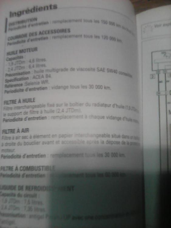

Yanas Posté(e) le 9 Juin 2016 Signaler Posté(e) le 9 Juin 2016 (modifié) Bonjour. J'ai besoin d'un renseignement, avant de faire n'importe quoi. Je dois faire la vidange de ma 159 1.9 115ch. Bon, je regarde dans mon manuel d'utilisation, et, sans faire la distinction entre les 2.4 et 1.9 120 et 150, il est indiqué : "SAE 5W40 - FIAT 9.55535-N2" J'hésite plusieurs jours malgré tout, prends des avis ici et là. J'appelle même Alfa pour savoir si ma 159 à un FAP (oui), et passe commande d'un bidon de 5L de Shell 5W40 HX7, qui a pour référence notamment "FIAT 9.55535-N2" Puis, par curiosité, je consulte un autre manuel d'utilisation de la 159 en PDF, et là... ils précisent bien la 8V avec comme préconisation "SAE 5W30 - FIAT 9.55535-S1" !!!! JE-NE-CAPTE-PLUS-RIEN!!! Qui peut me dire, avec certitude l'huile dont j'ai besoin pour ma 159 1.9 115ch (= 120ch en France) avec FAP, de 2009 avec 130000 bornes au compteur. Modifié le 9 Juin 2016 par Yanas

Yanas Posté(e) le 10 Juin 2016 Auteur Signaler Posté(e) le 10 Juin 2016 Merci beaucoup pour toutes les réponses. Ce qui m'induit en erreur, c'est surtout des gens qui marquent des choses sur internet, puis sur un autre forum, tu vas lire totalement l'inverse. 5W40 / 5W30 - A3/B3/B4 / C2, sans compter les garagistes Alfa chez qui tu voudrai faire confiance, mais qui connaissent pas les réponses, ou qui répondent mais que tu sens que la réponse est hésitante... J'ai quand même l'impression que d'un garage à un autre, si je devais faire des devis de vidange, je n'aurai pas la même huile. Sans compter sur les bidons d'huile ou rien n'est précisé pour le FAP.
Yanas Posté(e) le 10 Juin 2016 Auteur Signaler Posté(e) le 10 Juin 2016 (modifié) J'ai acheté cette huile FIAT 9.55535-N2 avant de prendre connaissance de la norme FIAT 9.55535-S1 pour mon 8v. Je présume donc que je ne peux rien en faire? Obligé de la renvoyer car pas adapté à ma 159? Modifié le 10 Juin 2016 par Yanas
Yanas Posté(e) le 10 Juin 2016 Auteur Signaler Posté(e) le 10 Juin 2016 (modifié) Aussi, il est indiqué plus haut qu'on peut utiliser une huile ACEA C2 aux performances moins élévées... Mais la FIAT 9.55535-S1 EST une C2 !!!!! O_O Modifié le 10 Juin 2016 par Yanas
