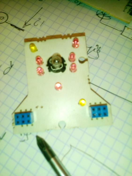

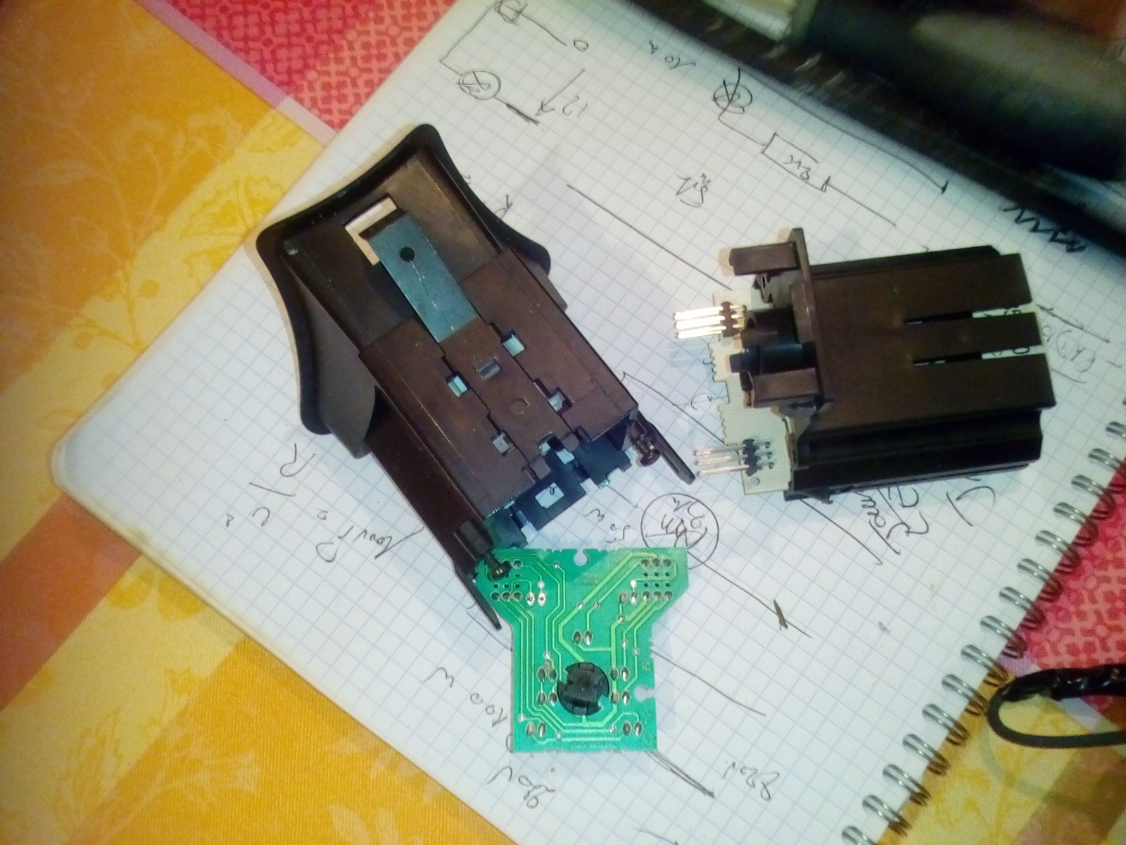

Bonjour,
je pense avoir une piste. J'ai examiné le shema de cablage et je me suis rendu compte qu'il existe deux voyants airbag sur la 156. Un sur l'afficheur de gauche qui indique si l'airbag passager est désactivé (il est éteint si il est activé) et l'autre estl'afficheur central entre les deux afficheurs il s'allume en cas de defaillance de l'airbag.
]IM000915.JPG  Afficher l'image d'origine
Sur la mienne c'est celui sur l'afficheur de gauche qui clignote, jamais celui sur l'afficheur central. Dans la documentation il est écrit qu'en cas de défaillance de lu voyant airbag sur l'afficheur central c'est le voyant de gauche qui indique qu'il y a un soucis en clignotant.
ce qui explique le code lu a la valise :
voyant de defaillance airbag circuit ouvert.
J'ai plus qu'a voir si j'ai bien du 12V apres contacte qui arrive au boitier sur la borne qui correspond a ce voyant.

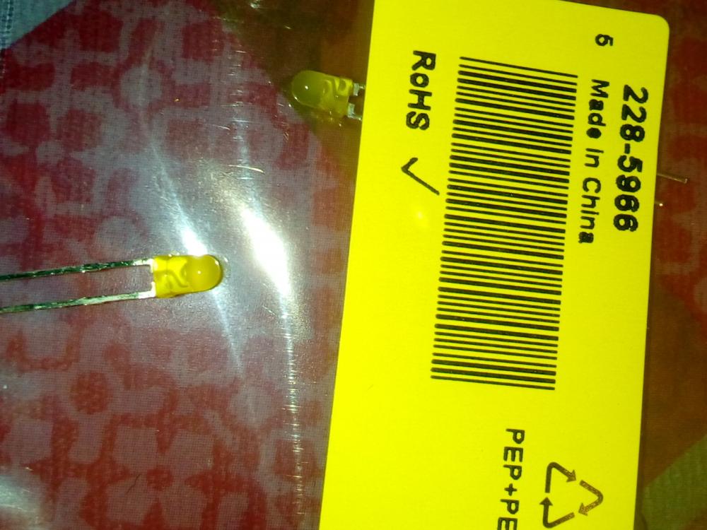

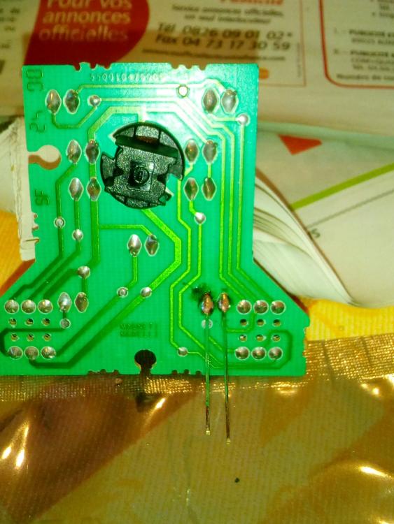

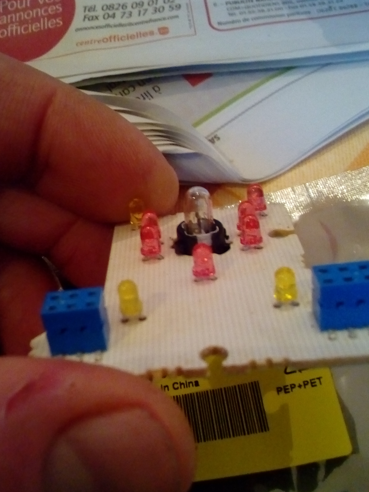

J'ai recupére une led jaune diametre 3mm, elle est mat au lieu de brillante sinon c'est la meme chose. Donc je sort le fer a souder et apres deux gros patés je teste. Le voyant reste allumé, un coup de valise pour effacer les defauts et c'est tout bon, le voyant s'est eteint et j'ai plus de soucis.
