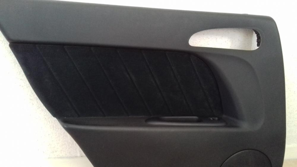

karl 916 Posté(e) le 18 Juillet 2017 Signaler Posté(e) le 18 Juillet 2017 Bonjour à tous. Je n'ai pas trouvé sur le forum. Alors je demande votre aide. Je veux changer l habillage d'une de mes portes de 156 SW ( arr. Gauche ). J ai trouvé aujourd'hui un habillage sans défaut mais avec une décoration velours presque noir. J aimerais y mettre ma déco d'origine en cuir rouge. J'ai vu que la déco ( velours ou cuir ) était sertie visiblement avec de la colle. Je n'ose pas tirer dessus avant d avoir des avis. Merci les amis.
karl 916 Posté(e) le 19 Juillet 2017 Auteur Signaler Posté(e) le 19 Juillet 2017 Pour être précis voici les photos de l habillage. Je me demande donc comment décoller la deco sans deformer le support et comment recoller la nouvelle deco aussi.

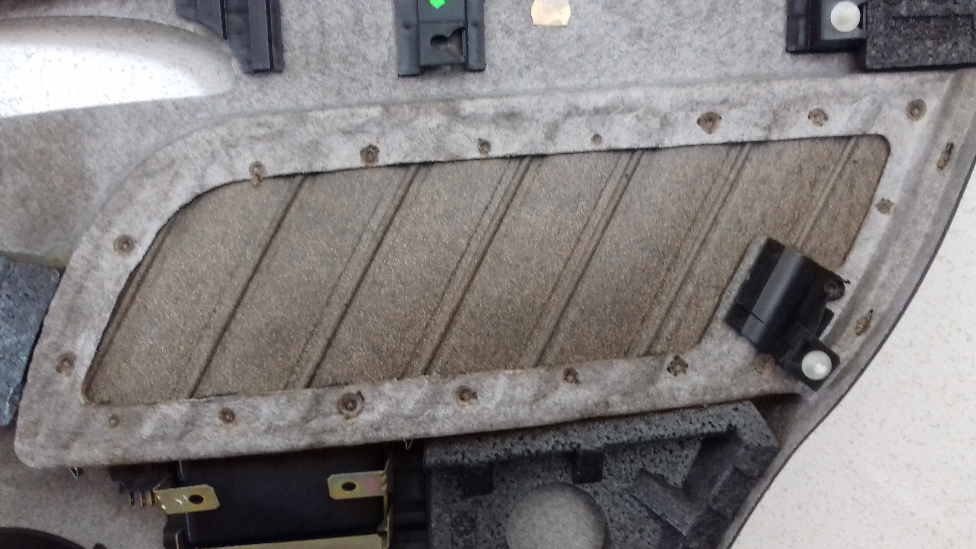

JaiSi Posté(e) le 19 Juillet 2017 Signaler Posté(e) le 19 Juillet 2017 Salut, Très facile! Tu passes une lame de cutter bien neuve entre la garniture de porte et la contre porte. Tu fais sauter les "rivets" du thermo collage. La garniture va s'enlever (2 ergots carrés sur le côté droit de ta photo qu'il faut conserver). Tu prépares ta nouvelle garniture en coupant toujours à l'aide du cutter de manière à avoir la surface la plus lisse possible. Et de même sur la contre porte. Tu présentes l'ensemble avant collage. A l'aide de néoprène en gel tu encolles les 2 parties. Tu attends le temps conseillé sur la boite de la colle et tu positionnes les 2. Tu presses à l'aide d'un chiffon et voilà l'affaire est faite. Je l'ai fait l'année dernière et ça tient très bien même par fortes chaleurs. Tu peux aussi percer les rivets du thermo collage...Mais c'est barbare! Surtout si le foret est bien affuté....Il peut transpercer la garniture.
