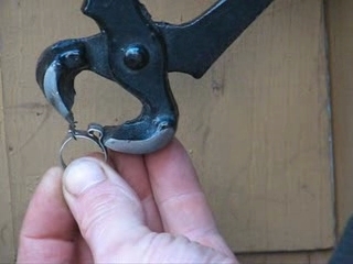

gil64 Posté(e) le 8 Octobre 2017 Signaler Posté(e) le 8 Octobre 2017 Moi pour les clipsés , je prends un petit tournevis plat et je fais pivoter , pour le refermer c'est à la pince pour ouvrir pour fermer
Glouboxt Posté(e) le 8 Octobre 2017 Auteur Signaler Posté(e) le 8 Octobre 2017 Ah merci c'est exactement ce qu'il me fallait, c'est super sympa de ta part :D
