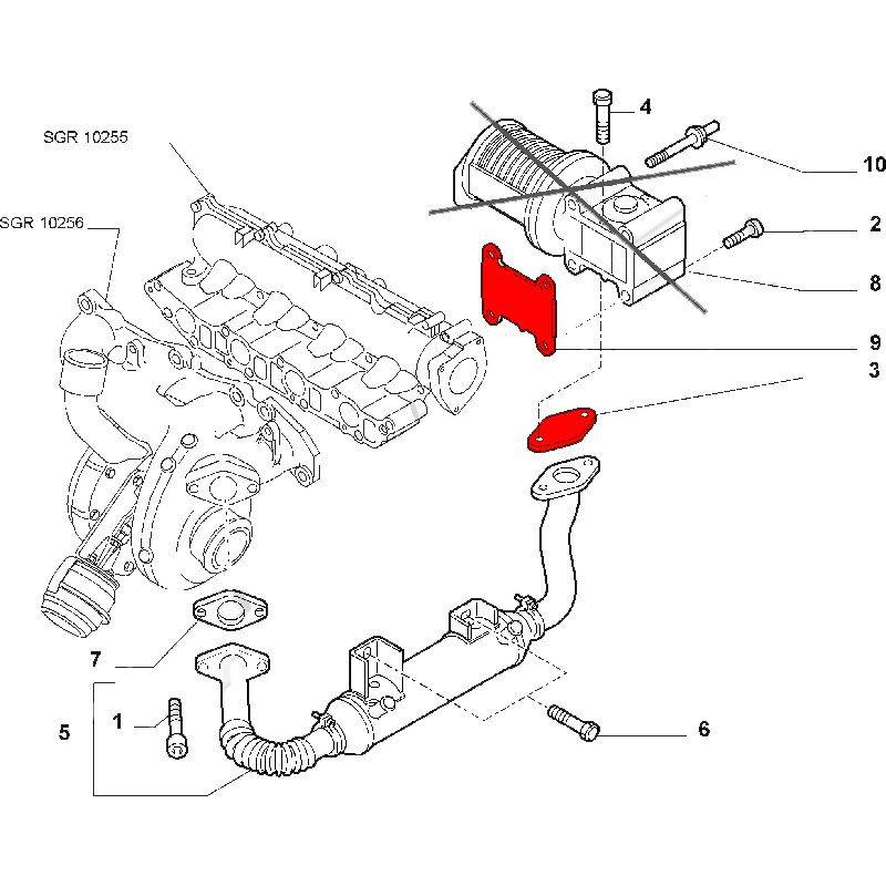

harry 74 Posté(e) le 29 Décembre 2017 Auteur Signaler Posté(e) le 29 Décembre 2017 Hello.. je viens de faire un essais sur route nickel.....sauf que après arrêt et redémarrage le voyant moteur c'est rallumé et comme dab (masse d'air insuffisante sur vanne Egr ) alors que l'Egr est condamné (à l'entrée et sortie) comme sur la photo....je ne comprend plus. faut il condamné ailleurs????? ou faut il rouler un certain temps pour nettoyer le circuit.??? Merci pour vos réponse... Bruno...
Alfiste042 Posté(e) le 29 Décembre 2017 Signaler Posté(e) le 29 Décembre 2017 Vu que tu as condamné à l'egr c'est normal que le défaut s'allume, il faut faire un trou de 8 dans la plaque que tu as mis pour plus que le voyant s'allume.
mystery_077 Posté(e) le 29 Décembre 2017 Signaler Posté(e) le 29 Décembre 2017 Ton problème c'est ton debimetre qui est mort, change le, enlève ta plaque sur l'egr ta voiture ne fumera plus et tu pourras enlever ton défaut

harry 74 Posté(e) le 31 Décembre 2017 Auteur Signaler Posté(e) le 31 Décembre 2017 salut Mystery_077 Mon débitmètre d'air est neuf de cette été mais je vais le nettoyer on ne sais jamais. j'ai mis une vanne egr neuve et elle fumait toujours autant ,c'est pour cela que j'ai condamné l'egr... salut Afiste 042 je vais faire un trou de 8 mais avant de mettre l'Egr en neuf , la vielle vanne avais une plaque avec 4 trous je peux remettre celle là ? elle fume quand même beaucoup moins voir plus du tout depuis que j'ai condamné l'Egr Salut Corgiyz Fait comme moi condamne déjà la vanne Egr nettoie le débitmètre d'air et voit après ce qui ce passe à moindre coup pour l'instant...
Alfiste042 Posté(e) le 31 Décembre 2017 Signaler Posté(e) le 31 Décembre 2017 La plaque avec les 4 trous et celle que vend alfa, pour limiter l encrasement.

harry 74 Posté(e) le 1 Janvier 2018 Auteur Signaler Posté(e) le 1 Janvier 2018 Bonne Année 2018 à tous... Alfiste 042 pour la plaque j'ai donc remis celle avec 4 trous ai-je bien fait ou faut il faire un trous de 8 dans la plaque qui condamne la vanne egr.? JaiSI J'avais tout condamné mais j'ai toujours le même problème (P0401 système egr débit insuffisant ) que je condamne ou mette une vanne egr neuve TOUJOURS le même code d'erreur que j'efface à chaque fois. Est ce que cela peut venir de la prise? ......Alors je ne comprend plus rien à cette voiture.... Pour refaire une reprog.et monter la puissance malheureusement je ne suis pas assez doué en informatique pour le faire... j'ai acheté Il y a quelque temps l'ELM 327 interface support all OBDII pour supprimer les problèmes rencontré sur la voiture est ce qu'avec ce matos je peux monter la puissance si je trouve quelqu'un qui puisse me le faire ? Voilà je viens donc de tout effacer et je vais partir avec tout à l'heure mais je pense qu'il va ce réallumer plus tard.... je vous teins au courant... Encore MERCI pour vos tuyaux....
Alfiste042 Posté(e) le 1 Janvier 2018 Signaler Posté(e) le 1 Janvier 2018 Tu as bien fais de remettre cette plaque, ça reviens au même que la plaque avec un trou de 8.
