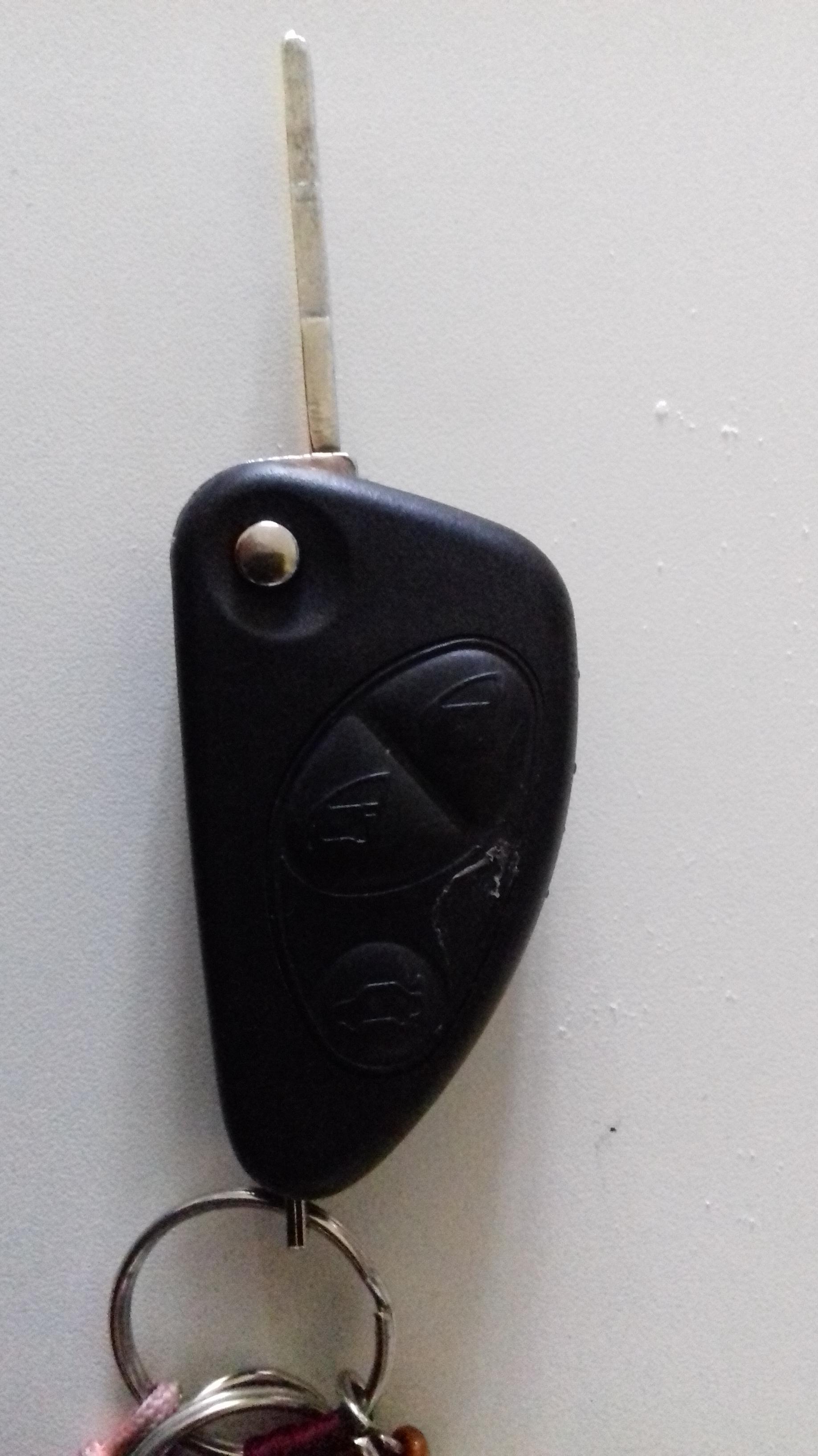

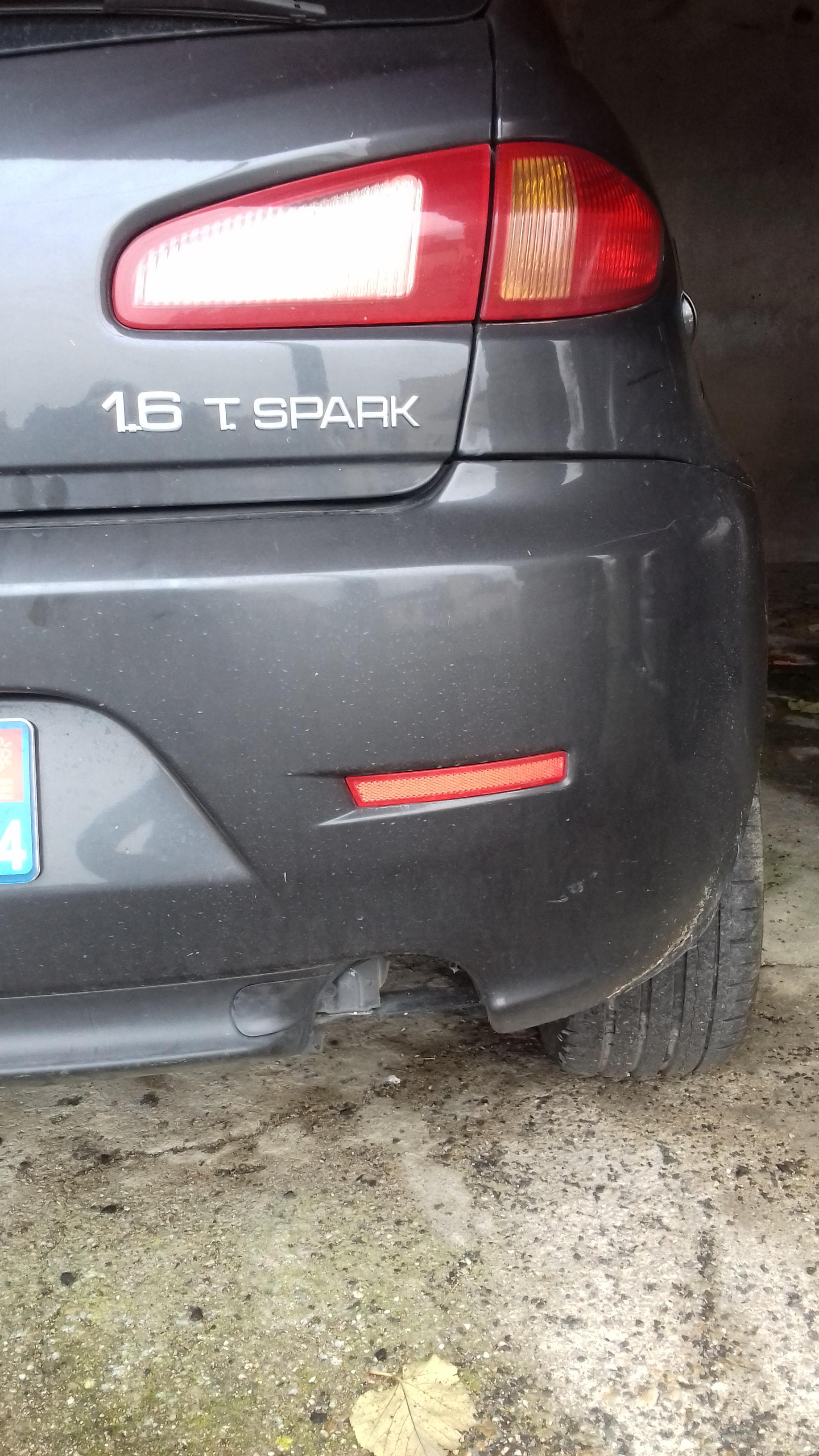

Grenadine81 Posté(e) le 17 Décembre 2017 Signaler Posté(e) le 17 Décembre 2017 Bonjour J'ai acheté une 147, phase 2, 1.6L,v16v, 120cv, TS de 2008, interieur cuir, jantes alu, gps, 3 portes récemment. 1/ je suis allée faire le plein de carburant des l'achat et ai mis le compteur kilométrique a zéro pour savoir a l'avenir combien je pourrai parcourir avec le reservoir plein (je n'ai pas confiance en l'estimation de l'ordinateur de bord). Or depuis ce jour l'ecran digital present au milieu du cadran de la vitesse qui indique le kilométrage total + kilométrage partiel + hauteur des codes clignote constamment. J'ai lu toutes les notices et n'ai rien trouvé a ce sujet. Comment faire pour qu'il ne clignote plus? 2/ je n'ai qu'un seul pot d'échappement a gauche mais côté droit, la carrosserie présente "un trou" qui laisse penser qu'on puisse en mettre un second. Je souhaite "cacher" ce trou parce que ca fait moche sur la ligne de la voiture. Que dois je taper comme mot clef sur les sites de casse auto pour trouver un "cache" (les mots "cache pot d'échappement" n'ont rien donné) 3/ l'ouverture de la voiture a distance ne fonctionne pas. Je n'ai qu'une serrure côté conducteur et c'est vraiment pas pratique de l'ouvrir avec la clef. J'ai changé la pile par une identique (soit une CR 2032) mais cela n'a pas résolu le problème. J'ai démonté la clef et ai placé un petit bout d'attache parisienne pour faire contact qui me paraissait inefficace mais min problème est toujours le même. J'ai un double de clef mais sans les boutons d'ouverture et fermeture et ouverture de coffre. Et bien évidemment j'ai tous les documents de la voiture sauf les codes des clefs. Quelle est le problème possible de ce dysfonctionnement et sa solution ? Merci de votre aide, je mets les photos correspondantes au 3 problèmes. Grenadine81

Alfiste042 Posté(e) le 2 Avril 2018 Signaler Posté(e) le 2 Avril 2018 Pour le kilométrage qui clignote, il faut faire une réalignement proxy à la valise et ci ça ne fonctionne il faut changer le body computer. Pour la centralisation je pense que ta clé c'est décodé. Est ce que le voyant rouge, sur la clé s allume quand tu appuie sur un bouton?
Grenadine81 Posté(e) le 2 Avril 2018 Auteur Signaler Posté(e) le 2 Avril 2018 Bonjour Oui j'ai l'autoradio d'origine, il était en place quand je l'ai acheté. Il n'y a as de voyant sur mes clefs..
