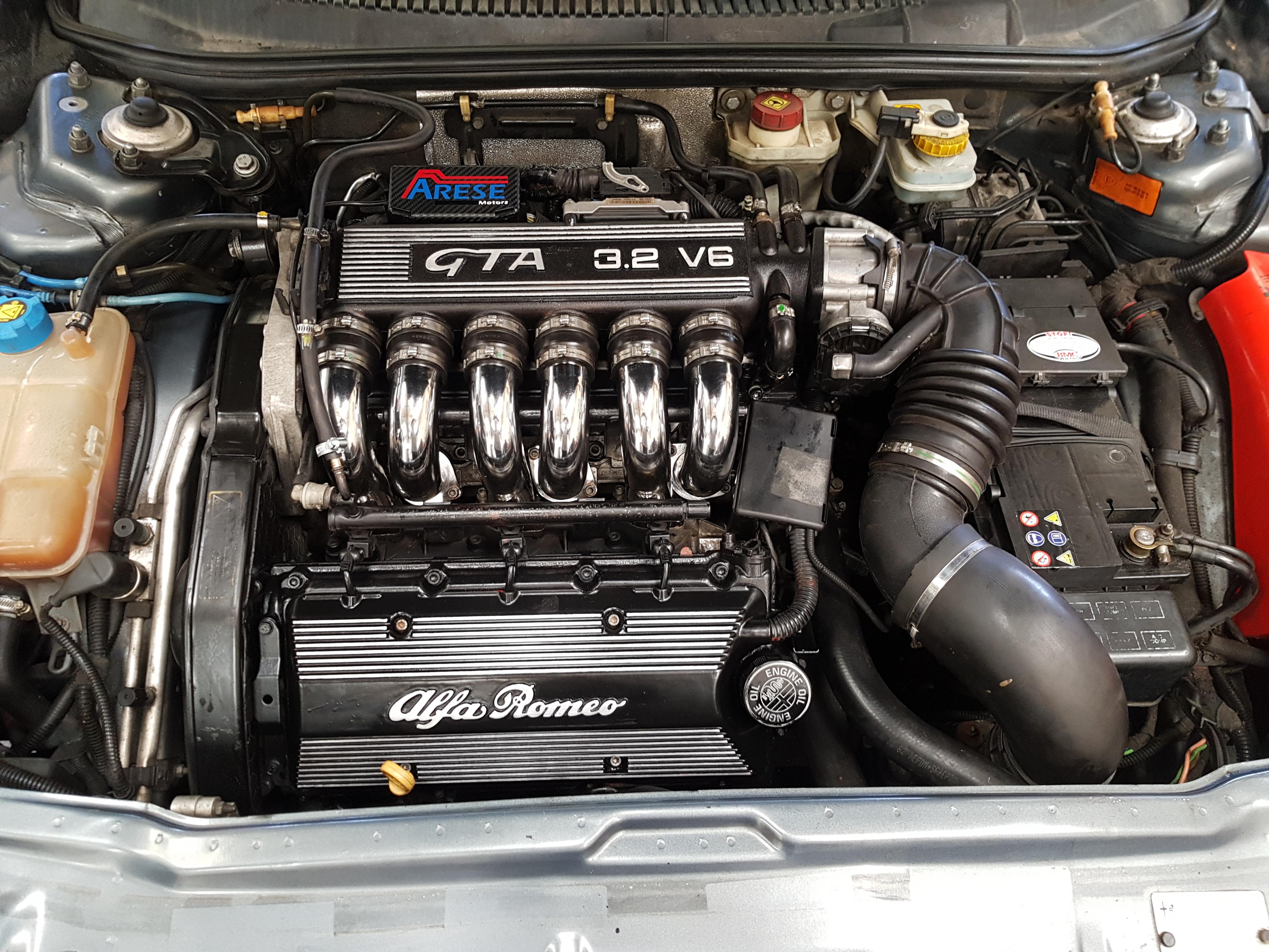

Donc la semaine dernière j'ai démonter les bobines
Et bougies par chance pas d huilé sur les bougies.
Par contre le mécano qui l'avais changer une bobines avait couper un file au remontage sous le passe file .
J'avais un peu les nerf
En plus il l'avais monter mon silencieux inox et brancher les 2 sondes dans 2 support qui ne debouchais pas dans l échappement Mdr la j'avais encore plus les ...... je vous passe les noms d'oiseaux sur le coup
Donc j'ai remonter des bobines neuves et bougies neuves refait mes câblages consommer par la chaleur que nos sublime arese produit.
Donc la jai fait un reset calculateurs.
Et plus de default
La voiture tourne bien elle a bien fumer au début et a tendance à fumer à chaud.
Mais légèrement par contre plus de cliquetit intenpestif au ralentit enfin bien moins.
Elle tourne bien bonne reprise mais j'ai pas encore pousser
Je vous dirai sa demain .
Je bosse avec un importateur de pièces toutes marqué et direct fabricant .
Je vous dirai le tarif des pièces si ça peut dépanner.  Car ont il est à bien 10 à 15% moins chère que le.net.
J ai mis des photo du moteur remonter et peint en noir .
La critique est bonne alors n'hésitez pas
