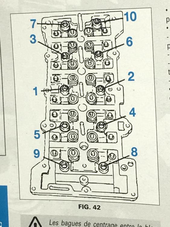

Furious Posté(e) le 16 Août 2018 Auteur Signaler Posté(e) le 16 Août 2018 que veut-il dire desserer en plusieur passe et dans l'ordre inverse de l'illustration (fig42) les vis de culasse ? cela voudrait dire qu'il faut que je commence par desserer le 10 puis le 9 etc... ? merci d'avance de vos reponse
mystery_077 Posté(e) le 16 Août 2018 Signaler Posté(e) le 16 Août 2018 Oui c'est exactement ça dans l'ordre inverse de 10 vers 1, plusieurs passes veut dire que tu les déserres de 1/4 de tour chacune tu reviens à la 10 tu peux cette fois déserrer de 1/2 tour, tu reviens à la 10 tu refais 1/2 tour, tu reviens à la 10 et tu peux les déserrer entièrement. Surtout garde ton joint de culasse dessus il y aura sur un côté long du joint un endroit où tu auras peut être des trous, cela te servira quand tu commanderas ton nouveau joint ça correspond à son épaisseur.

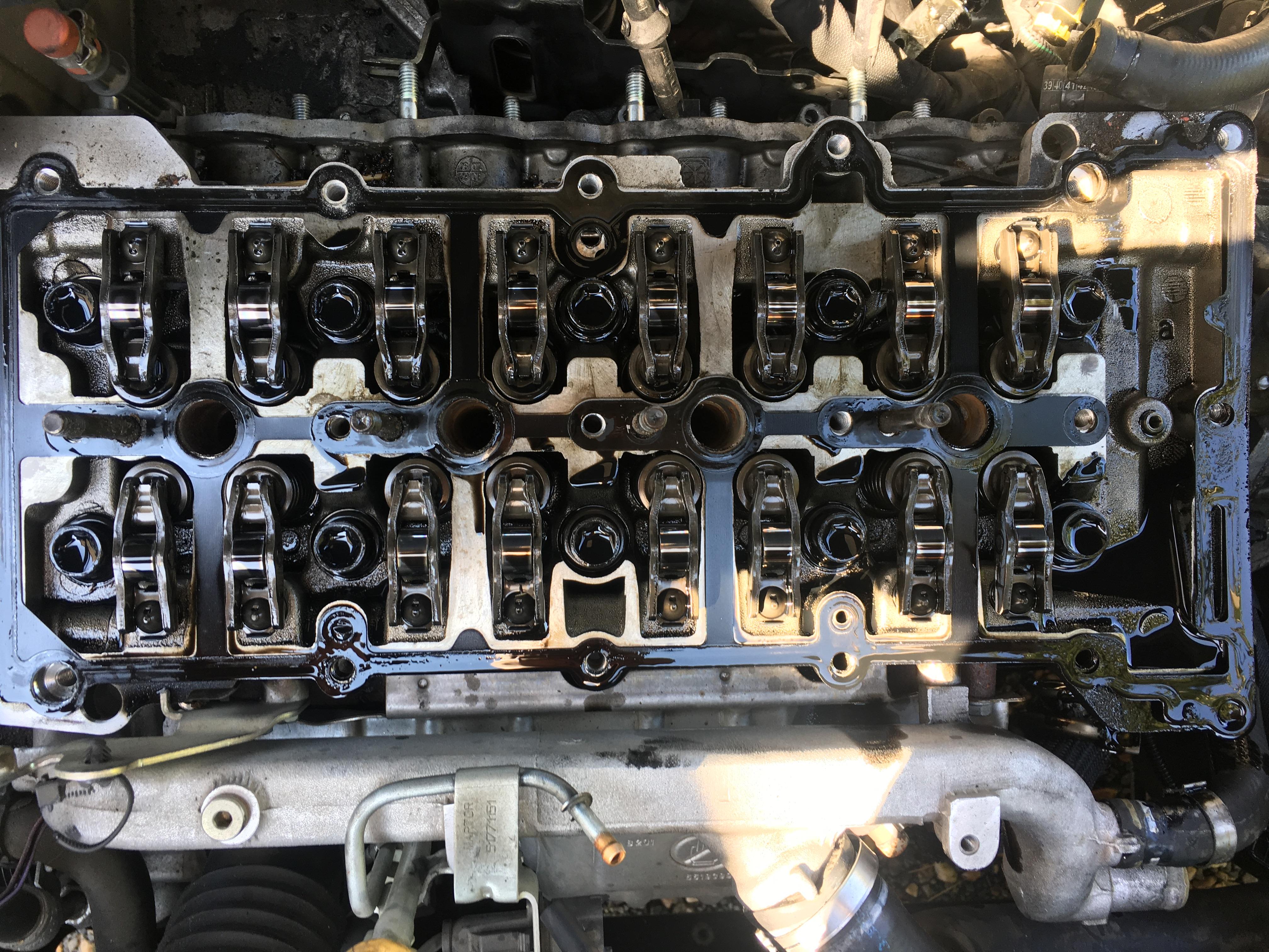

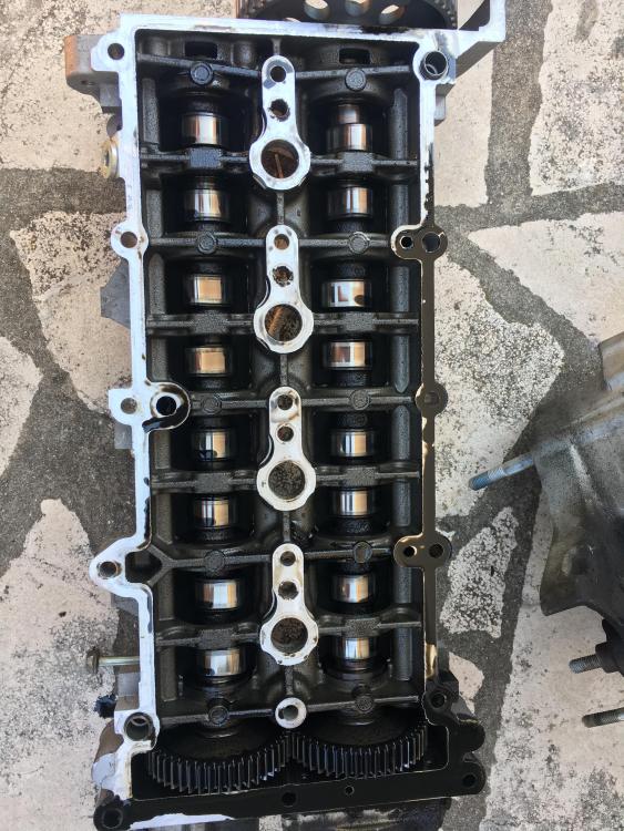

Furious Posté(e) le 19 Août 2018 Auteur Signaler Posté(e) le 19 Août 2018 comme promis je vous tiens informer des nouvelle ( je n'ai pas encore pu déculasser car je n'ai pas le bon torx ) mais j'ai pu verifier certain point donc pas de swirl dans le catalyseur , turbo les ailettes ne sont pas abimer et sa tourne bien mais j'ai trouver un linguet casser voici quelque photo ( j'ai mis la photo du trou dans le collecteur d'admission ) je pense par ailleur changer tout les joint démonter ( faut il resurfacer le moteur pour le joint de culasse ) + courroie peut on nettoyer les injecteur ils sont un peu noir en bout comme les bougie de chauffe d'ailleur et puis comment procéder au nettoyage du catalyseur s'il vous plait merci de vos réponse.
mystery_077 Posté(e) le 19 Août 2018 Signaler Posté(e) le 19 Août 2018 Je suppose que le longuet de cassé se trouve côté admission ça expliquerai le coup de chauffe du collecteur et du capteur de pression de turbo. C'est plutôt une bonne nouvelle pour le turbo. Pas de surfaçage à faire sur le bloc moteur. Tu as vérifié la synchronisation des 2 AAC en les pigeant? Pour nettoyer le cata, tu prends du décap four tu le laisses agir et tu le ronces au karcher. Vérifie dans la tu brûlure d'échappement que tu n'aies pas de morceaux des swirls et pareil dans la coquille du turbo côté tubulure d'échappement. Bon courage 🙂
Furious Posté(e) le 20 Août 2018 Auteur Signaler Posté(e) le 20 Août 2018 (modifié) non je n'ai pas piger les arbre a came car je n'ai pas l'outil necessaire ( a moins que tu ai une autre solution je suis preneur ) et je verifirais. j'aisseraie de mettre des photos des ailettes du turbo et oui le linguet casser se trouve coter admission. Modifié le 20 Août 2018 par Furious

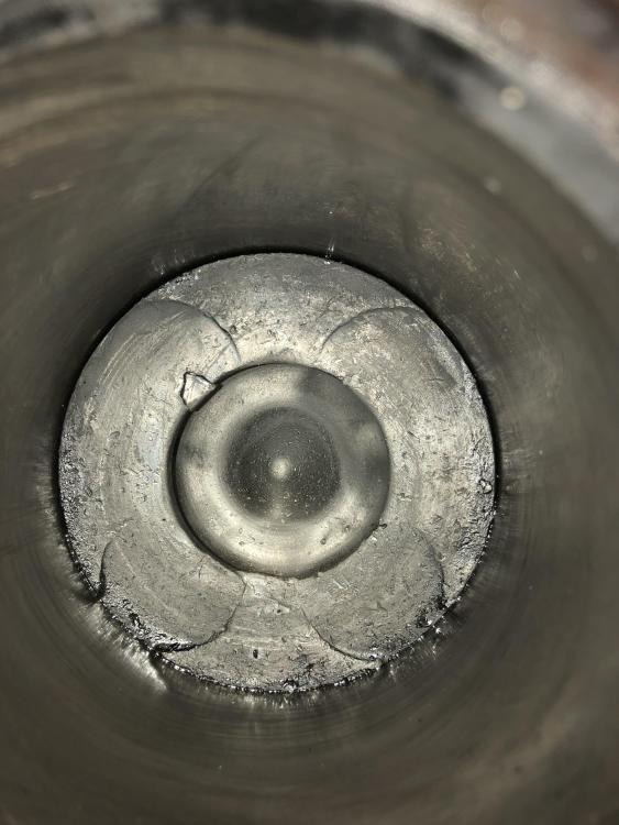

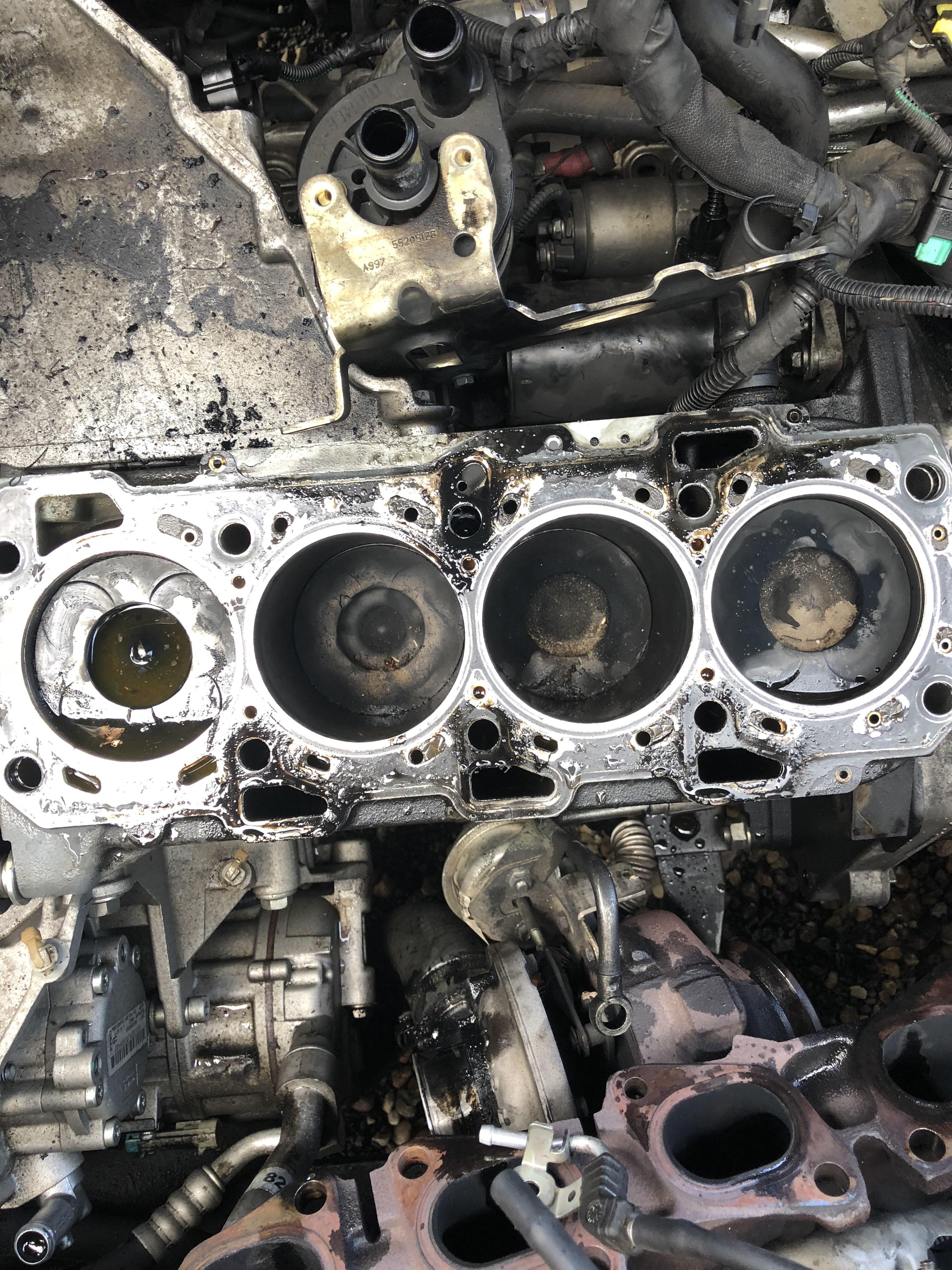

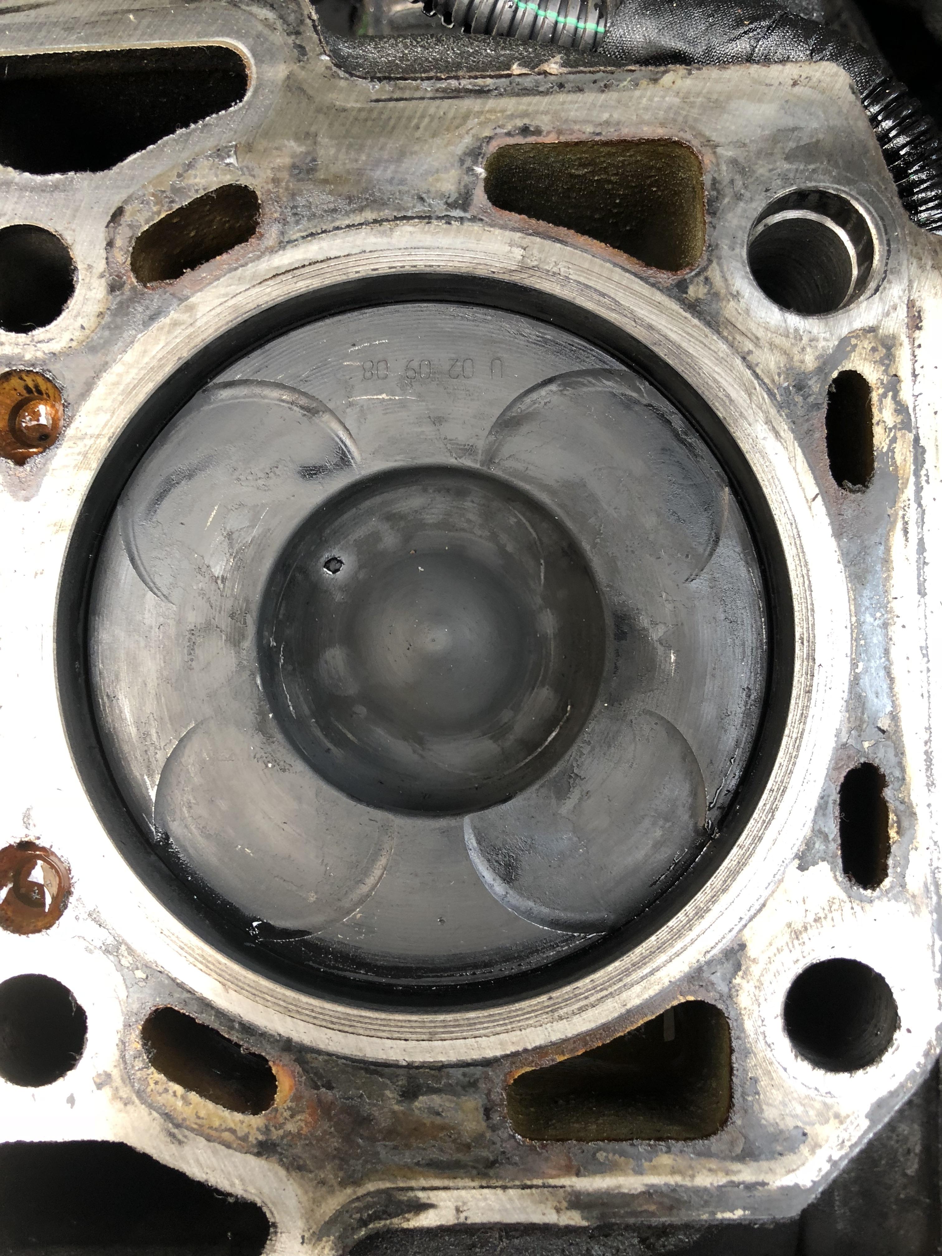

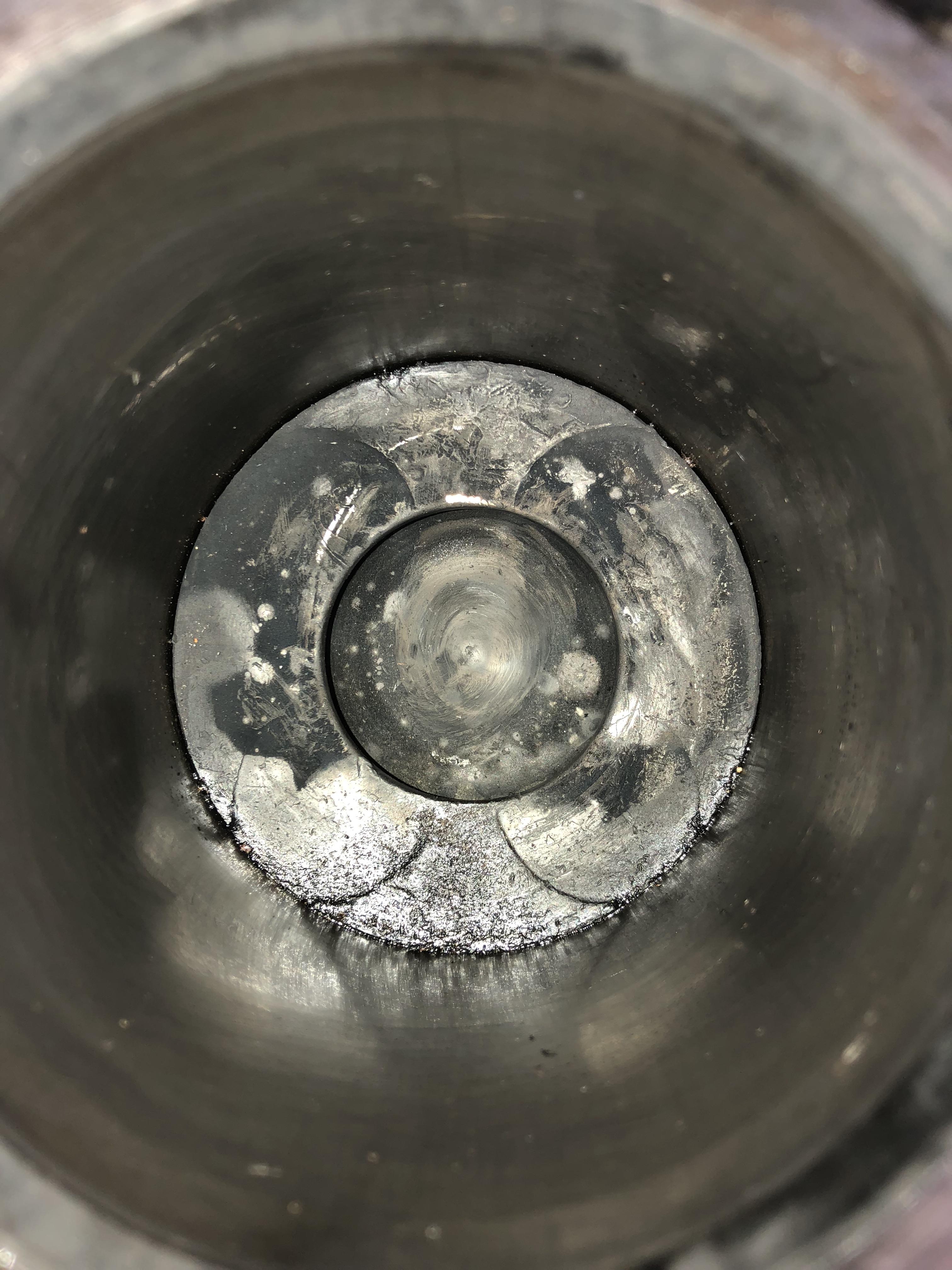

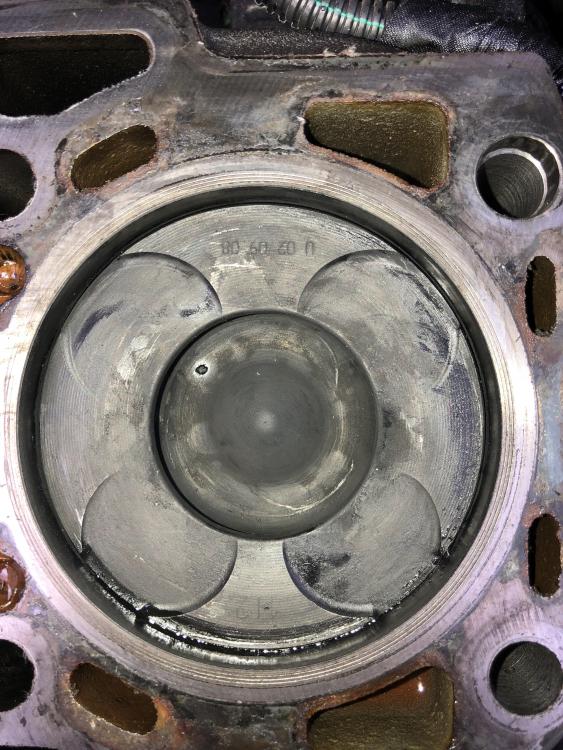

Furious Posté(e) le 22 Août 2018 Auteur Signaler Posté(e) le 22 Août 2018 voila l'avancer des travaux avec des photo des pistons vos avis sont les bienvenu pour la suite a donner a savoir si sait réparable. je n'ai pas reussi a retrouver ces swirl par contre et peut on nettoyer la culasse ?
mystery_077 Posté(e) le 22 Août 2018 Signaler Posté(e) le 22 Août 2018 Apparemment celui qui a mangé le plus c'est le piston 2 (3eme photo pistons seuls) le 3 peut être un peu (4ème photo) Sur le 2 on dirait qu'il y a un morceau qui est quasi cassé fait le sauter qu'il ne casse pas plus tard, vérifie que le cylindre ne soit pas rayé. La culasse tu peux la nettoyer mais pas la poncer. Vérifie l'état les soupapes et les sièges qui correspondent au cylindre 2 ça a bien coincé donc la soupape a pu pliée légèrement. T'as vérifié le calage des 2 AAC je ne pense que ça a bougé mais si un linguet à pété vaut mieux être sur
