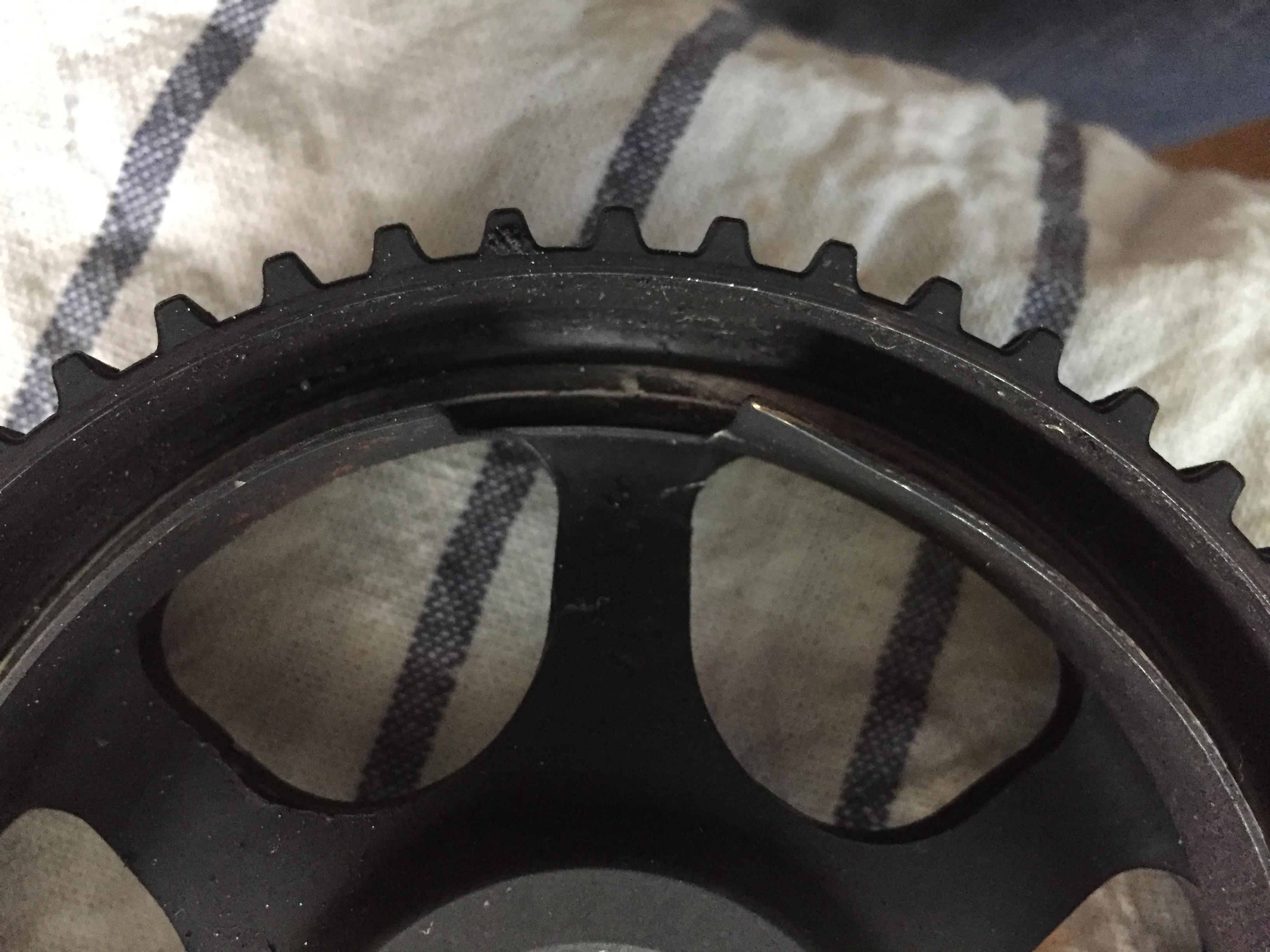

jonasse Posté(e) le 27 Octobre 2018 Auteur Signaler Posté(e) le 27 Octobre 2018 (modifié) Bonsoir à tous. De retour de vacances, la tête reposée, je me suis repenché sur ma voiture. J'ai fait tourner le moteur à la main sur 5 tours : aucun bruit suspect, pas de point dur hormis aux phases de compression. J'ai ensuite déposé la courroie d'accessoire et la poulie damper. J'ai deux marques au blanc sur l'AAC et le vilebrequin qui coïncident, à priori rassurant... sauf que les encoches, elles, ne coïncident pas : quand celle du vilo est en position celle de l'AAC est décalée de 3 dents en avant.Est-ce normal sachant que j'ai la certitude que la courroie ne s'est pas décalée lors de la panne ? Depuis le dernier changement de distribution la voiture à fait 20000 km ( calée ainsi ). J'ai ensuite démonté le support moteur puis déposé la courroie de distribution pour changer le capteur de phase. C'est là que j'ai besoin d'un conseil : je ne parviens pas à desserrer le boulon de la poulie l'AAC, je suis parvenu à bloquer la poulie mais le boulon de bouge pas, j'ai eu peur de casser quelque chose donc je n'ai pas osé trop forcer.Est-ce que je peux y aller franchement avec une rallonge sans risque ? Pouvez vous me confirmer que ce n'est pas un pas inversé ? D'avance merci. Modifié le 27 Octobre 2018 par jonasse
Alfiste042 Posté(e) le 28 Octobre 2018 Signaler Posté(e) le 28 Octobre 2018 Oui tu peux y aller franchement pour la débloquer à condition que la poulie d'arbres à cames soit bloqué si elle est pas bloqué tu pourrai faire de la casse.
jonasse Posté(e) le 28 Octobre 2018 Auteur Signaler Posté(e) le 28 Octobre 2018 Merci, poulie démontée ce matin, sa partie intérieure est déformée, cause ou conséquence de la casse du capteur de phase ( photo ci-dessous ). De toute manière la clavette a cassé au desserrage donc la poulie est à changer. J'ai mis le nouveau capteur de phase en place, je commande la poulie et la ( 2 eme...) pompe à vide et il ne restera plus qu'à croiser les doigts. Une question : est-ce que quelqu'un connait le couple de serrage à appliquer au boulon de la poulie d'AAC ?
