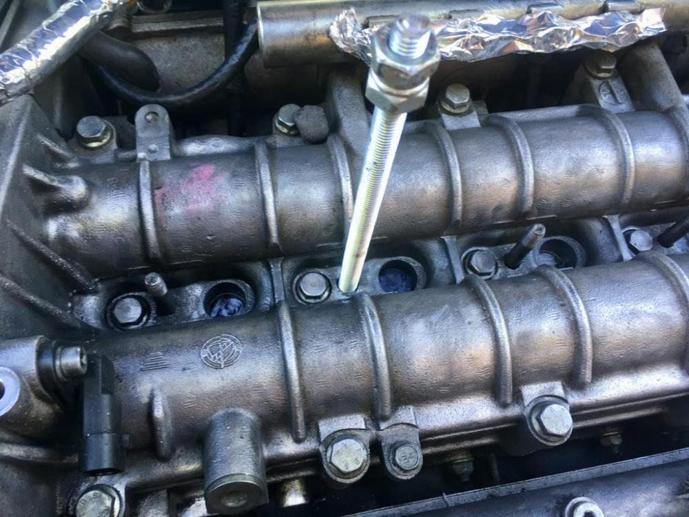

J'ai eu une fuite d'injecteur 2 l'Ă©tĂ© dernier, pas grave, sur les forums, j'ai pu faire de moi-mĂȘme le nettoyage du puit, re-fraisage de celui-ci et changement de joint d'injecteur.

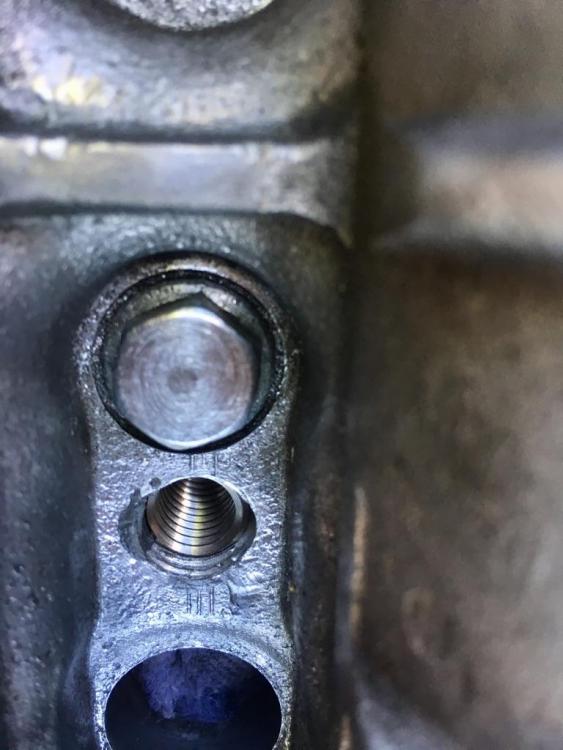

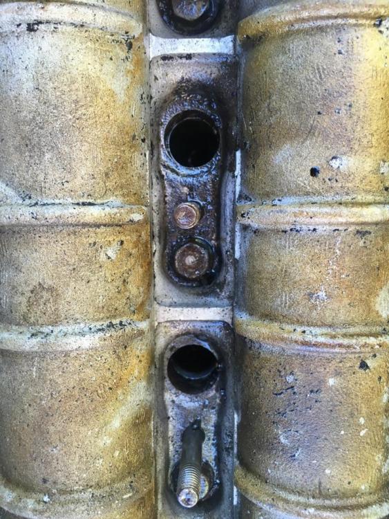

Ben là, en démontant je me suis aperçu que mon goujon d'ancrage dans le support haut culasse à pris du jeu....
Je vais devoir le retirer, refileter et en mettre un nouveau ce que j'ai réussi à faire ça à tenu un an car sans y toucher.

Bon je démonte les 4 injecteurs et décide de changer tous les joints et de vérifier et nettoyer les deux autres (le premier que j'ai changé est nickel), par contre en demontant encore une fois, le goujon remis il y a un an s'est remis à bouger. Je vais vous montrer comment j'ai résolu le soucis.

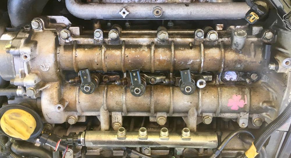

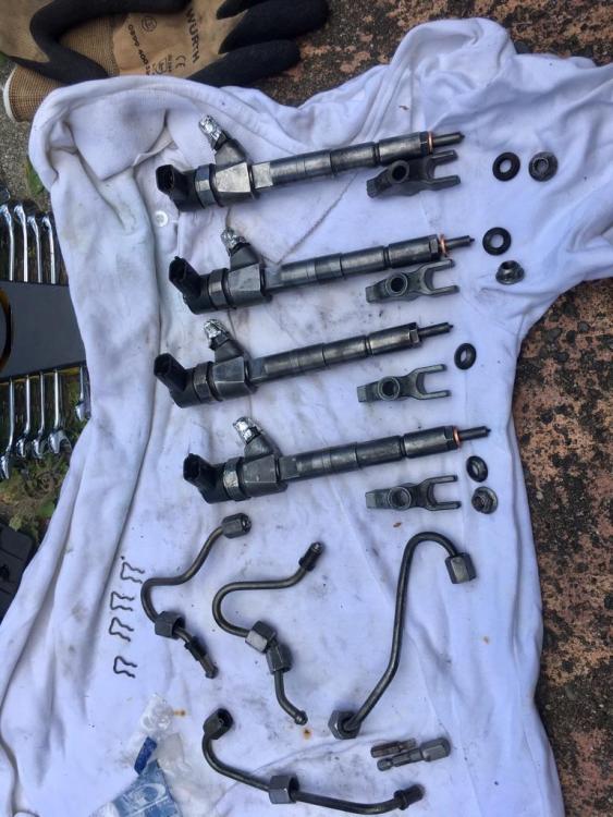

J'ai tout dĂ©montĂ©, tubes olives arrivĂ©e de gasoil, tuyau de retour gasoil sur tĂȘtes injecteurs, puis mes brides de serrage injecteurs.

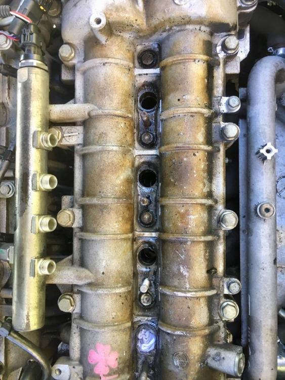

Nettoyage effectué pour les puits, j'ai poussé un peu et fait également peau neuve a mon support haut culasse. Dremel et aspirateur.

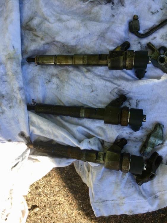

J'ai ouvert mon injecteur 1, il était sale mais pas défectueux.
Nettoyage et remontage, puis j'ai fait pareil aux deux autres, le seul que je n'ai pas démonté est le neuf qui était propre.

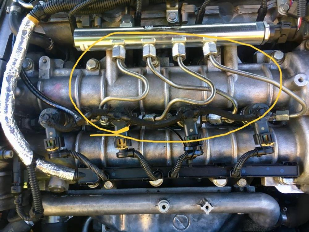

J'ai abimé la rampe d'injection (pas de vis 2-3) et de ce fait les tubes rigides ne font pas étanchéité complÚte !!!
1500-2000 trs RAS, mais dĂšs que je monte, fuite de gasoil propre au niveau des olives.
J'ai donc changĂ© pour une rampe reconditionnĂ©e. MĂȘme probleme.
Je suis allé voir mon ami au garage, il à testé injecteurs cela vient pas d'eux, cela vient pour lui des olives qui ont été à de nombreuses fois mises et démontées par mes soins, qui ont prises une forme qui les fait fuir.

Je vous demande si quelqu'un peut me donner un lieu en france ou ailleurs oĂč je pourrais acheter les 4 tubes rigides.
Je sais que le moteur 937A5000 est un bloc FIAT je crois, qu'il est le mĂȘme sur STILO / DOBLO / 147 / GT / et d'autres.....
Je n'arrive absolument pas sur le net Ă  trouver ces 4 Tubes acier.

Qui m'Ă  vendu pour une somme trĂšs abordable, la rampe commune ainsi que les 4 tuyaux haute pression de son Alfa qui part pour piĂšces.

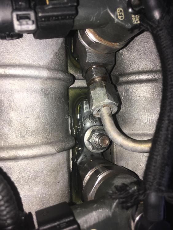

Tout et bon, il n'y a plus de fuites sur les raccords olive du n°3 et n°2, par contre c'est au niveau du puit du n°3 que dÚs les 2500trs ça se remplit.
En 7km j'ai environ 50cl au fond du support haut culasse.

Ta fuite vient du raccord olive ou pas? Si ça vient du puit, tu as de fortes chances que cela vienne de la partie qui est vissée sur l'injecteur et qui tient le nez de l'injecteur ça arrive qu'elle se fissure
