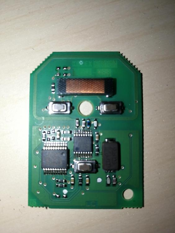

Bonsoir j'ai donc récupéré une clé d'occasion. Voilà une photo qu'elle puce doit je changer ? Merci
