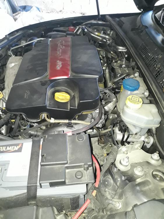

Je vous joins également des photos de mon moteur car je ne sais du tout où se trouvent chacun de ces composants.
Si vous pouviez m'indiquer les zones en question, je pourrais agir plus facilement.
[#3 Moteur vue dessus]
[#4 Moteur vue latérale]
