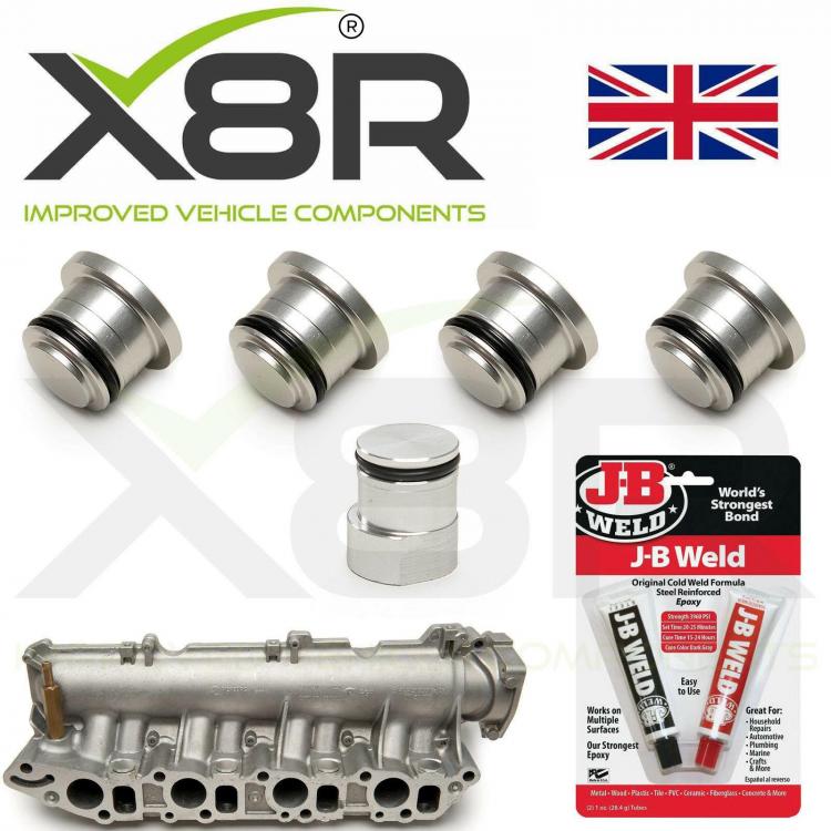

alfitalia Posté(e) le 11 Février 2020 Signaler Posté(e) le 11 Février 2020 Si ton moteur n'est pas encore monté profite pour virer les swirl et mettre des bouchons à la place. Sinon, tu bloque tes swirls en position ouverte.
alfitalia Posté(e) le 11 Février 2020 Signaler Posté(e) le 11 Février 2020 voici les bouchons sur ebay
blades Posté(e) le 11 Février 2020 Signaler Posté(e) le 11 Février 2020 je l ai fais y a 1 mois sur mon 2.4l 210 ch ca fuyait a tout va !
