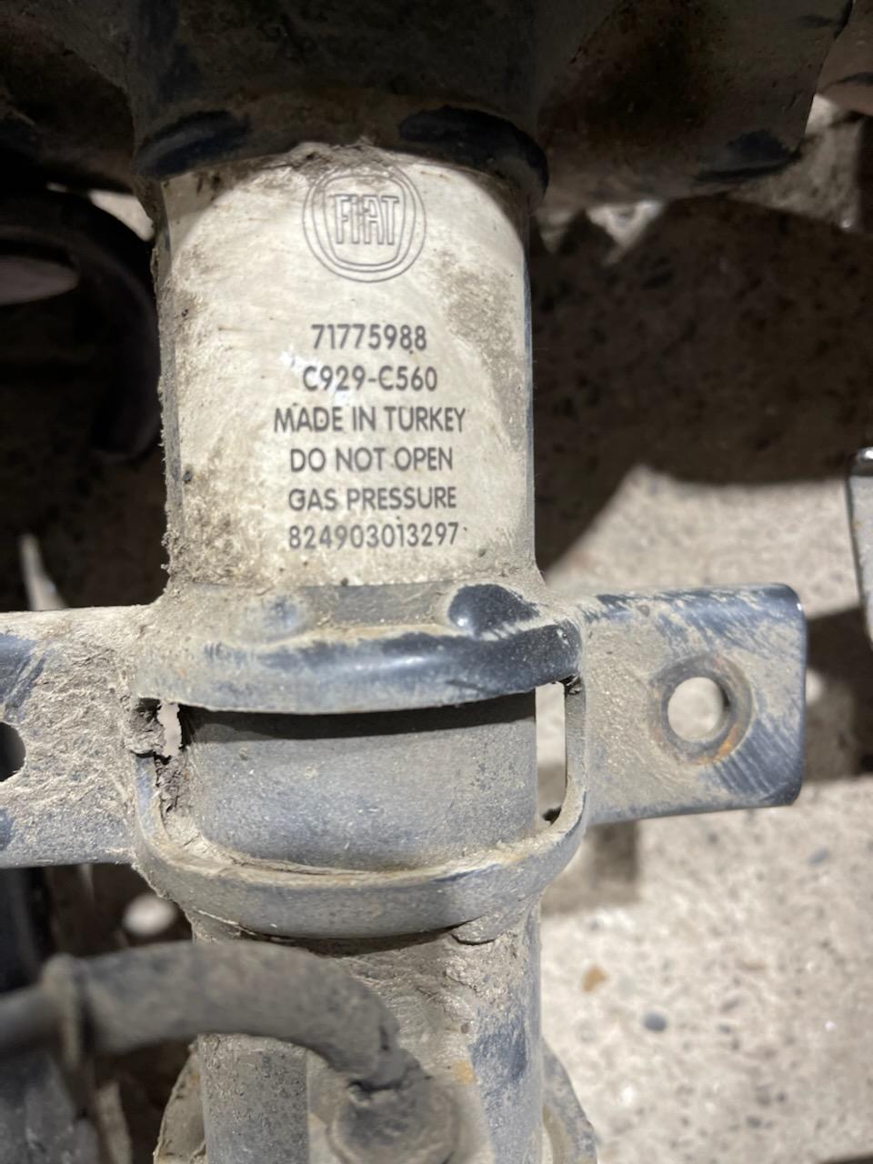

mick01 Posté(e) le 16 Avril 2022 Signaler Share Posté(e) le 16 Avril 2022 salut a tous, je suis a la recherche d'amortisseurs pour une 156 Q4 an 2005 d'un ami , j'en ai trouvé 4 mais j'ai un doute sur les refs , le vendeur m'a envoyé des photos , les avant et arriere vous en pensez quoi? ces pièces commence a ce faire rare , j'aimerai pas passer a coté Citer Lien vers le commentaire Partager sur d’autres sites More sharing options...
