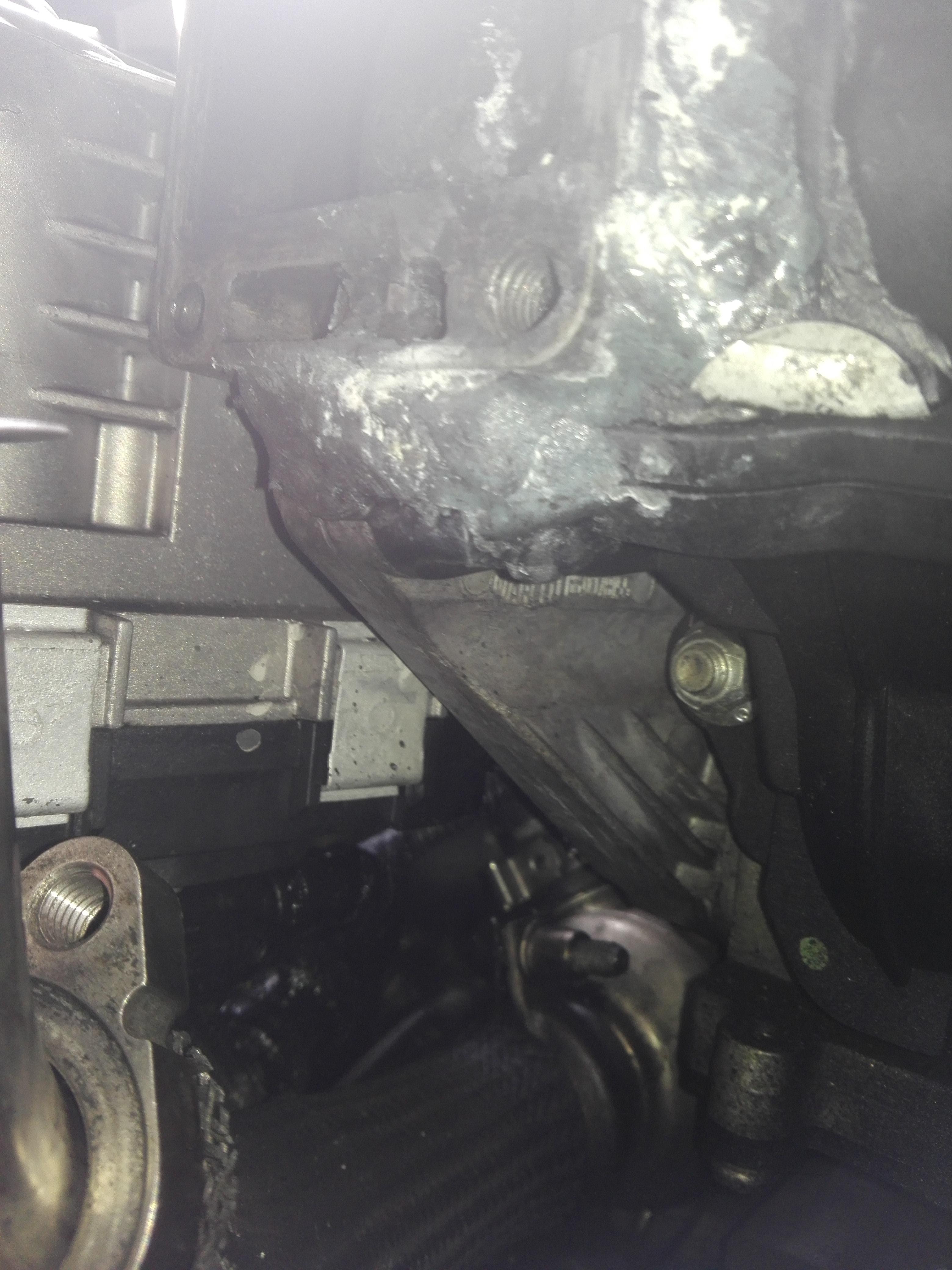

vinceforzavale46/19 Posté(e) le 23 Avril 2020 Signaler Posté(e) le 23 Avril 2020 Bonjour J ai un gros problème...j ai démonter la vanne egr,et la ouah une partie du support sur le moteur ou es tenue la vanne egr,tenu par 4 tige filetée ,un bout es casser fissuré....es l autre au dessus la pas de viss es foirée.... La pièce qui tiens le tout ce change t elle ??? Es ce carrément le bloc moteur...je suis pas expert et la vu la contexte actuel bah c est galère... Merci de vos réponses
tonton77 Posté(e) le 23 Avril 2020 Signaler Posté(e) le 23 Avril 2020 bonjour, peux-tu faire une photo des différentes parties de façon a te dire si ça se détails ou pas. merci
poupou Posté(e) le 23 Avril 2020 Signaler Posté(e) le 23 Avril 2020 Bonjour au premier regard (je ne suis pas devant la pièce)cette pièce était fêlée et a été ressoudée auparavant . Pour moi il s'agit du collecteur d'admission complet qui est à changer . Pour info la personne qui a essayée de souder l'alu n'est pas au top (c'est pas simple avec une pièce non démontée car la montée en température ne peut se faire). cordialement
tonton77 Posté(e) le 23 Avril 2020 Signaler Posté(e) le 23 Avril 2020 ca fait longtemps que tu as cette voiture ? la soudure c'est toi qu'il l'a fait?
Alfiste042 Posté(e) le 23 Avril 2020 Signaler Posté(e) le 23 Avril 2020 Hallucinant cette soudure c'et n'importe quoi, tu es bon pour changé le collecteur.
vinceforzavale46/19 Posté(e) le 23 Avril 2020 Auteur Signaler Posté(e) le 23 Avril 2020 He bien ça dois faire 5 ans,pleins de problème avec ....la soudure a froid n y étais pas c est moi qui es essayer de réparer avec les moyens du bord...afin de l emmener au garage ou je vais habituellement..car oui j' ai bien le collecteur d admission a changer....j ai téléphoné chez Alfa envoi de photos =collecteur d admission 500€..pff .en faite ça a casser en voulant remonter la vanne egr..un filetge avais étais retarauder ... Et un autre filetage a foirée aussi...j ai déjà remplacer 3 fois la vanne egr...mais la vu la contexte c est la poisse...
vinceforzavale46/19 Posté(e) le 23 Avril 2020 Auteur Signaler Posté(e) le 23 Avril 2020 Heureusement mon garagiste es ouvert,et il accepte les pièces commander sur internet....je vais bien voir si je peut commander les pièces sur autodoc...... Il on ce type de piece, précédemment j y ai déjà passer des commandes,jamais déçu!!si ses tarifs sont pas forcément plus cher et le delai des pièces je vais pas m enbeter....merci de vos réponses....car quand ça a péter j étais désemparé.. enfin y a plus grave en ce moment...prenez soins de vous et vos proches....
