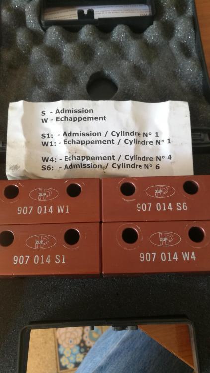

dirty Posté(e) le 10 Juillet 2020 Signaler Share Posté(e) le 10 Juillet 2020 (modifié) J'ai eu le mien sur ebay en 2017 pour 130 euros port compris.je te mets une photo. Modifié le 10 Juillet 2020 par dirty Lien vers le commentaire Partager sur d’autres sites More sharing options...
dirty Posté(e) le 10 Juillet 2020 Signaler Share Posté(e) le 10 Juillet 2020 J'ai trouvé ça en 2 minutes ; https://www.ebay.fr/itm/OUTILS-KIT-CALAGE-ARBRE-A-CAMES-DISTRIBUTION-ALFA-Romeo-147-156-166-3-2-V6-24V-/173240967186 Lien vers le commentaire Partager sur d’autres sites More sharing options...
