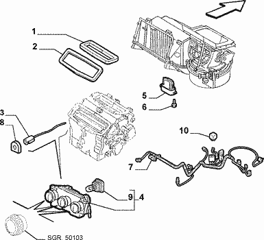

J'ai entendu parlé de variateur ou de résistance éventuellement...Ca vous parle ? Ou cela se trouve ? A quoi ressemble la pièce.

Salut ,
Sur une 156 1.9 jtd ça se trouve là ( pièce numéro 5 ) et ça ressemble à ça
Après sur une 156 ts je sais pas mais ça dois pas être très différent
naread10.png.a7a6423827abcf36b8bdc8b1769e6291.png images.jpg.2348768532bc75eb2929736f94b19e37.jpg

Merci de ta réponse, je pense que c'est ce que j'ai tenté de démonter hier soir...Tard...mais une vis résiste, je vais lui faire la peau ce soir...voir ensuite commenter tester ça, mais bon, j'imagine que si c'est une résistante, doit bien y avoir deux bornes et en ohmmètre ca devrait le faire !
